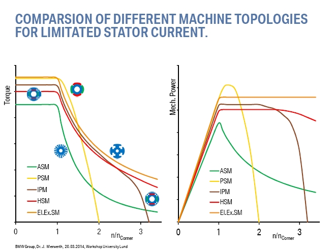

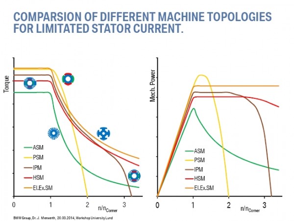

BLDC (Brushless Direct Current Motor), он же БДПТ (Бесщеточный электродвигатель постоянного тока). Обозначает целый класс бесщеточных моторов, но у нас конкретно ассоциируется с мотором на постоянных магнитах с трапецеидальной формой противо-ЭДС. И хотя есть более подходящее название - PMSM (Permanent Magnet Synchronous Motor), оно ассоциируется с двигателями на постоянных магнитах с синусоидальной формой фазных противо-ЭДС. Есть и другие названия моторов – ВД (Вентильный двигатель), синхронные, которые тоже обозначают свои классы машин, но тоже ассоциируются с конкретным типом двигателя. Прикол в том, классический BLDC является и вентильным, и синхронным.
Да и не только он. Я уже устал приводить график с характеристиками разных современных двигателей, на которых явно видно, чем они, собственно, отличаются. При этом ВСЕ они BLDC, т.е. бесщеточные, а еще все они вентильные и синхронные (причем даже асинхронный, но он условно синхронный с поправкой на скольжение). Я не вижу здесь никакой «ЖАЖДЫ ЛАВРОВ "новых изобретателей", которые засыпают нас новыми МОДНЫМИ названиями». А разные названия потому, что это РАЗНЫЕ по конструкции и характеристикам двигатели.
Кстати, Дима вполне может назвать свой электромотор БЛДИМОМ, если найдет и укажет на отличительные от других моторов черты, и на то, как они положительно сказываются на характеристиках. Лучше пожелаем ему в этом удачи.

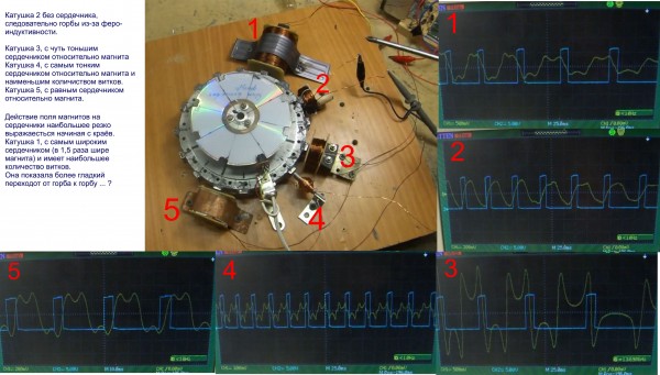

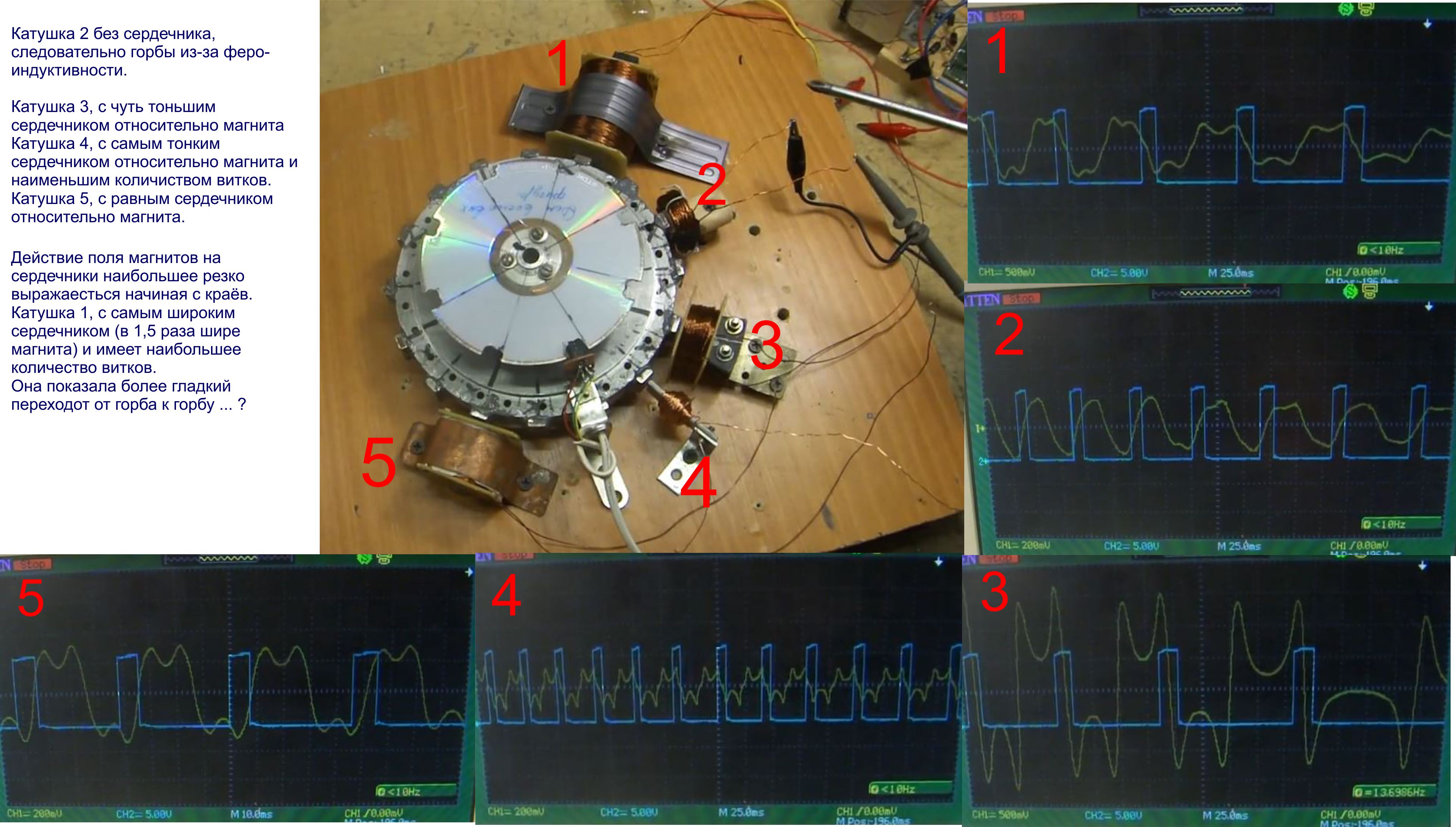

Осциллограмма самодельного BLDC та что с двойным (верблюжьим) горбом ?
Кое кто проводил опыты на эту тему (картинка во вложении)

Вадим писав(ла):
Опыты не совсем корректные, нужно учитывать не только ширину железа но и ширину магнитов, именно с подбора взаимных размеров можно выйти на оптимальные соотношения, двугорбость это путь к потери КПД. как впрочем полочка на средине питания.
В этом плане очень хорошо выглядит асинхронник, большое количество пазов и тщательная подборка типа намотки(в частности Славянка) плюс к этому конструкция ротора которая автоматически подстраивается под форму поля статора, показывает неплохие характеристики.
