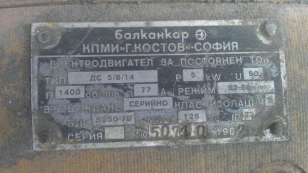

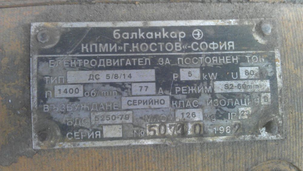

Нужен мотор для Таврии. Вот нашел такой- ДС 5/8/14. Подойдет ли для начала?

Это тяговый с тяжёлого Э.погрузчика. Тяжеловат, но и тянуч и экономичен. ( если с умом) На таком ездил АНД на Таврии Пикапе, теперь ездит Батискаф.
Спасибо Михалыч, не знал, что Батискаф ездит на ДС, а я сначала хотел пойти по его стопам в выборе движка, но уже знал, что его двиг. поломался.
 Заголовок повідомлення: Re: Что это за мотор?
#19514Повідомлення 18 бер 2016, 19:42
У АНД (Батискафа) двигатель такой же, но на 40 В, если не изменяет память, а ездили на 60 В.
