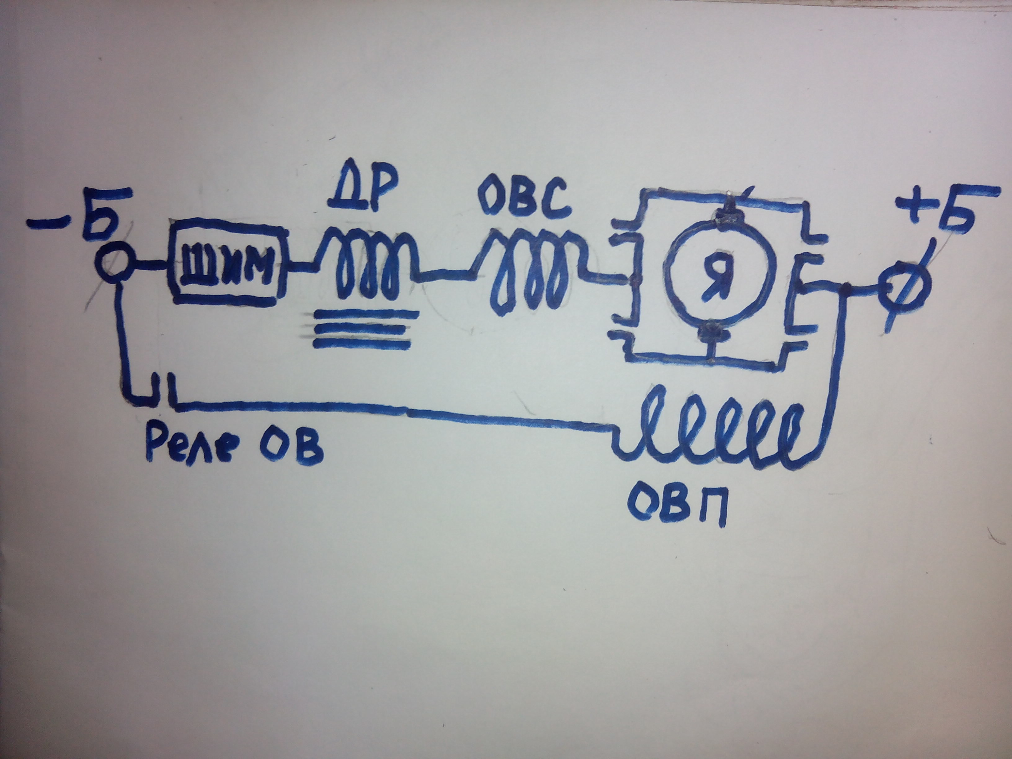

Но , в тяговом режиме, эту параллельную обмотку следует запитывать полным напряжением мимо ШИМ контроллера, и , стоит, даже выключать,
для уменьшения потерь и нагрева, на максимальных оборотах...
Михалыч, а можно для механиков чуть подробней :) . Обмотку отключать от полного напряжения и оставлять то что с ШИМа или вообще отключать :?
#40643Повідомлення 14 серп 2017, 10:34
схема.jpg [ 564.21 КБ | Переглядів: 11162 ]
Вот нарисовал: с батарей через ШИМ или любой регулятор мощности, через дроссель( можно и без него , но хуже,на последовательную обмотку возбуждения мотора, далее на Якорь, через 4 контакта "вперёд-назад" и на + Б. Параллельная же обмотка возбуждения намотанная тонким проводом под ток ~ 10 ампер, включается контактом реле, от начального концевика-микрика педали газа, и выключается вторым концевиком , где установите, соответственно высоким оборотам. .............
.....Расскажу старую историю : на" Электре1", тогда ещё не было ШИМконтроллеров, у меня было контакторное переключение всех 6ти СКА из "все параллельно" -12 в -все последовательно - 72 в, Это давало на 4й скорости 45 -50 кмч. но, была и 5я скорость - отключением параллельной ОВ - до 55 -60 кмч.. .....................
......Так, стал замечать, что , при этом, вопреки увеличению скорости
и , по логике- мощности, потребляемый ток не возрастал, но, даже уменьшался.. И ТОЛЬКО , через лет 30, понял почему.

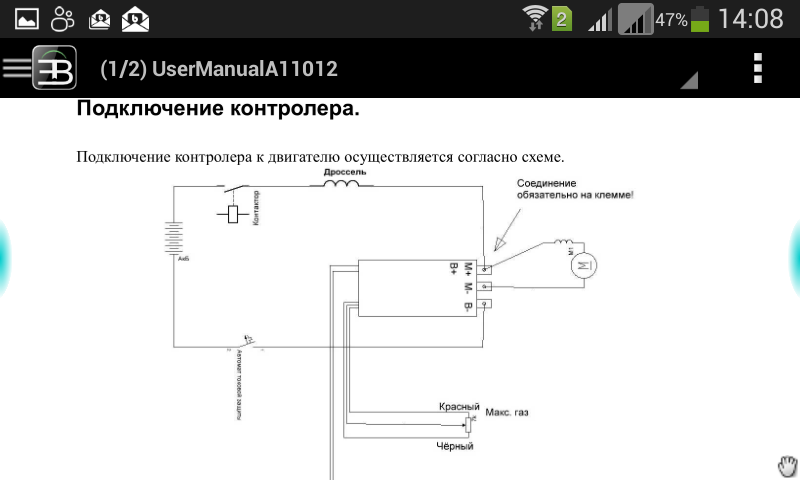

И ещё... в инструкции к контроллеру от Романтика дроссель подключен одной стороной к контактору по +, а второй вывод на B+(M+) клемме контроллера.
Как быть?:-) На вашей схеме дроссель после ШИМ.
Screenshot_2017-08-16-14-08-39.png [ 59.43 КБ | Переглядів: 11073 ]
#40789Повідомлення 16 серп 2017, 13:25
Делайте как у Логвина, хотя, как по мне - без разницы: до или после, по плюсу или минусу.
