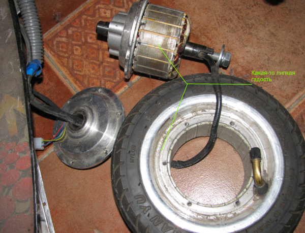

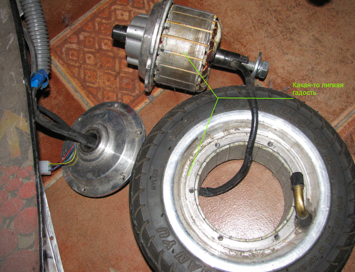

После этого я раскрутил мотор колесо - фото прилагаю. Я не знаю точно, как оно должно выглядеть, поэтому и нужна Ваша помощь. Когда я раскручивал - мне показалось что обод колеса касался сердечников катушек(но не уверен на 100%). И второе что меня насторожило - обод колеса и внешние части катушек покрыты какой-то липкой гадостью (такое впечатление что это равномерным слоем растекшийся герметик). Но, может это какая-то смазка, а я не разбираюсь.
При этом подшипники, вроде как крутятся, хотя и не очень легко
Вопросы:
1. Подскажите пожалуйста, эту липкую гадость как-то нужно смывать? Или наоборот - если это "нужная" смазка - то какая, и куда/как ее наносить?
2. Как по Вашему, что случилось и сгорело, и как его починить?

Подшипники должны крутиться легко. Можно снять аккуратно пыльник, и посмотреть, как там смазка и шарики выглядят.
А с мотором - скорей всего перегрев случился. Могли испортиться магниты, например, местами размагнититься, или даже полностью. Самый примитивный способ - проверить другим маленьким магнитом, подводя его к моторному магниту стороной на отталкивание. Где не отталкивается - там размагничено.
Контроллер хоть живой? Может он? Проверить можно светодиодами. По два встречно-параллельно плюс резистор (рассчитать, исходя из тока 2-5 мА), на каждую фазу.

Ну что разобрался? Мне кажется для начала нужно определить сам элемент поломки а потом искать саму причину. Для начала отсоедини мотор от контроллера и проверь что-бы контакты проводов между собой не замыкали и покрути мотор, если есть рывки, ступени или вибрирование при прокрутке значит скорее всего от перегрузки словил межвитковое и для этого не обязательно провода должны быть обгоревшими. Горят они уже позже при дальнейшем пользовании с межвитковым замыканием. Если мотор вращается легко, то для уверенности проверь прибором наличие напряжений между фазами при прокручивании мотора( оно должно быть условно одинаковым) Если всё нормально то смотри контроллер на пробитые феты. И да в завершение скажу что датчики холла никак не могут повлиять на тяжесть вращения мотора.
Да ещё та липкая субстанция это китайский "нано-лак" :lachtot: который при нагреве стекает вниз и раскидывается магнитами по всему мотору :)
#30464Повідомлення 29 лист 2016, 21:32
Липкой гадости, как и прочей другой субстанции, на внешней поверхности ротора быть не должно. Однозначно убирать.

В общем я протер ротор и внутренние поверхности спиртом от "китайского нанолака" и о чудо - все вроде заработало.

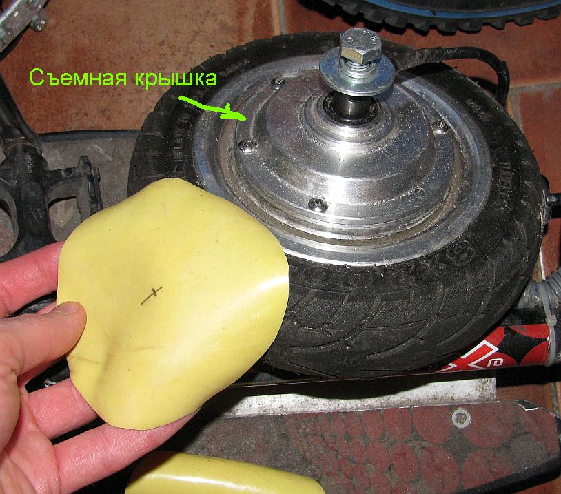

Но, возникли вопросы:
1. Подскажите, а чем правильно загерметизировать мотор-колесо? У меня есть два варианта - либо силикон-герметик либо вырезать что-то вроде прокладок из старого фитнес шара. Силикон вроде как должен быть более надежным в плане термостойкости - но может его тоже размажет по ротору. И боюсь я его уже не соскребу спиртом.
2. Каким маслом смазывать подшипники и ось мотор-колеса? И смазывать ли ее вообще?
Спасибо

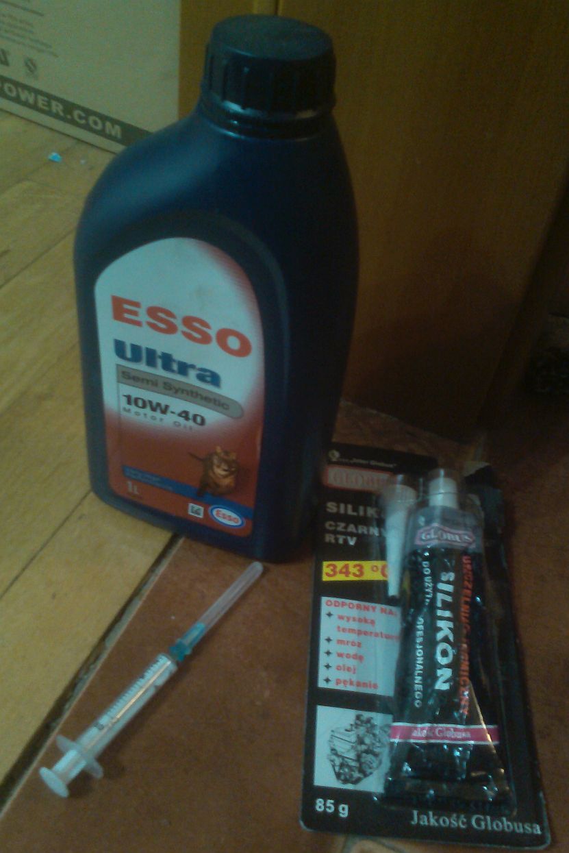

в общем использовал масло 10W-40 для смазки подшипников и купил специальный герметик - продавец обещал что до 350 градусов выдерживает нагрев. Колесо вроде снова крутится. Спасибо всем откликнувшимся
