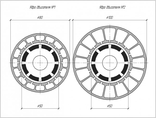

Отдельную тему создавать не буду, один вопрос можно, наверное здесь задать.
Вопрос теоретический, подскажите, пожалуйста грамотные люди! :hilfe:
Допустим есть какой-то ротор с постоянными магнитами. Вокруг него можно построить электромотор со статором разного размера, но одной конфигурации. Т.е. сохранить число витков обмоток в каждом пазу статора, но увеличить их сечение. Каким образом повлияет емкость паза и сечение витков на перегрузочную способность электродвигателя. Можно ли говорить о том, что, допустим, второй электродвигатель при одних и тех же оборотах будет способен создавать в два раза больший крутящий момент (естественно и ток больше и мощность) чем первый электродвигатель?

А длинна у них одинаковая? Если да то #2 конечно лучше ( но лучше #1 сделать длинее )

Да, предполагается одинаковая. Я интуитивно понимаю, что больший вариант, вероятно лучше, но насколько это пропорционально сечению витков? Длина магнитопровода ведь длиннее. Мне знаний не хватает для объективной оценки. Я хочу, чтобы высказался кто-то, кто моделировал двигатели, ну или хотя-бы разбирается в магнитопроводах хорошо.
Исходя из формулы крутящего момента электродвигателя, суммарный момент зависит от магнитного поля статора и ротора в равной зависимости, т.е. можно по отдельности увеличить и то и другое. Да, сильное поле статора может размагнитить постоянные магниты ротора, но здесь вопрос немного в другом. Можно считать, что даже поле статора одинаковое, меня больше интересует увеличение перегрузочной способности. Может быть есть примеры серийных двигателей, сделанных на одном ядре (например делают двс на одном блоке с разными параметрами).

Вадим прав, но добавлю.
Дело в том, что у двигателей не один важный параметр - их много. И нельзя улучшив только один, кардинально улучшить весь двигатель. Там, как правило, все уже сбалансировано.
На данном примере могу заметить, что увеличив таки образом магнитную индукцию, не факт, что мотор станет лучше. Потому как магнитная индукция обмоток соизмерима уже с магнитной индукцией магнитов, и не поменяв магниты на более мощные, это ничего не даст. К тому же с такой модернизацией увеличивается длина магнитных силовых линий, и не факт, что модернизация перекроет этот недостаток. В итоге получится примерно тот же двигатель, только большего диаметра.
Если двигатель без магнитов (да и с магнитами тоже), то все равно, все упрется в магнитную проницаемость и насыщение железа. Так что - или пропорционально увеличивать все размеры, или, иногда достаточно увеличить только длину (в разумных пределах).

... геометрия от балды не делается. есть строгие расчеты. обычная курсовая работа ликбеза.

Больше влияет площадь поперечного сечения, большие пазы, позволят воткнуть больше провода, но это упрется ч насыщение или в индуктивность и невлезание тока на высоких частотах. Т.е именно так по сути мало что даст.
Воттувеличение диаметра в зазоре , другое дело.

Чтобы сохранить индуктивность, нужно сохранить число витков, сохраняем.
Сечение магнитопровода тоже сохраняется, теоретически его можно даже увеличить, а вот длина магнитопровода явно больше, как это сказывается на способности к насыщению?

Зачем её сохранять?

Ну во первых с 16 зубьями сделать 3фазный двигатель проблемно?? Дальше нужно ответить на вопрос что нужно и чем питать? если двигатель высоковольтный и обмотка распределённая то больше подходит второй вариант, если увеличить количество магнитов и обмотка будет выполнена на каждый зуб то вполне подойдёт первый вариант.

Я знаю про число пазов, верное замечание, это не чертеж, а эскиз для наглядности вопроса.
Я делать пока ничего не собираюсь, суть вопроса именно в масштабах статора при одинаковой индуктивности катушек и одинаковом роторе.

А) наверно ви знаете що ширина статорного зуба имеет важнейшее значение ? ...
Б) наверно ви знаете що магнитная проницаемость ниодимчиков равна вакуму ?...
В) наверно ви знаете що ниодимам неосилить магн. индукцию в полтора тесли ? ...
