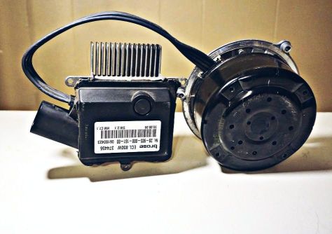

2. мотор вентилятора охлаждения мерс w221 12N8P магниты те же
MERC.jpg [ 27.12 КБ | Переглядів: 21229 ]
пару месяцев назад делал уборку и куда-то спрятал(((
статор диаметр ~100мм длинна ~30мм
Второго искать трудно, либо за деньги.
Вопросы те-же

Нашел мотор от мерса.
Статор 108х27,4 12n14p
Намотка 27 Вит 1,7мм ABC
стоят ДХ 120°
От авиамодельного регулятора крутит 1394 об/мин при 11в ток 2,45А
Получается, что при 110В будет 14к оборотов. Тогда кол-во витков не сходится с ПАЗовским генератором.
babac сколько у тебя витков моталось, на какое напряжение и какие макс обороты? Скорее всего от способа намотки много зависит
