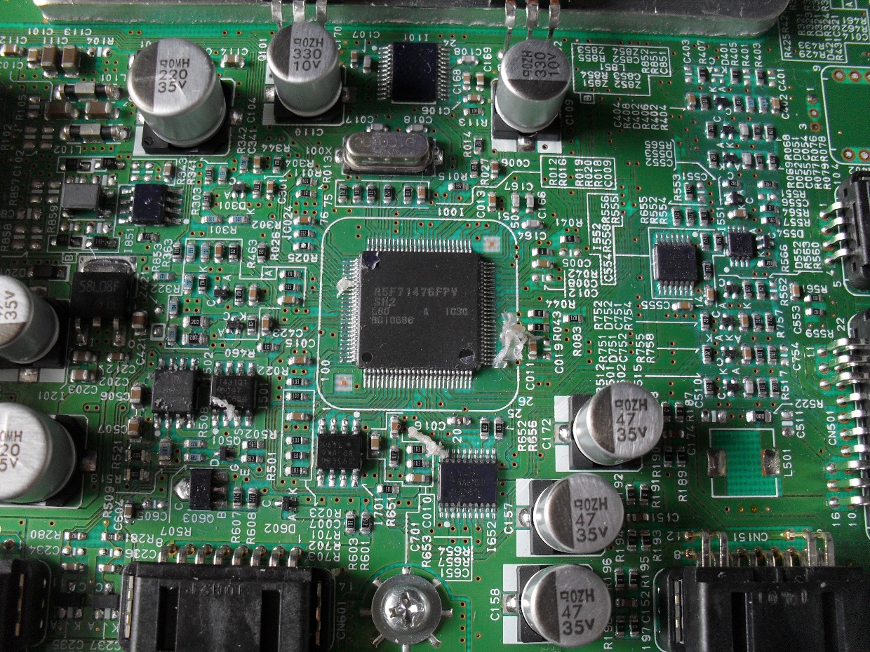

Доброго времени всем ., нам удалось запустить программно мотор Nissan Leaf (выше новой темой пишем)
проц инвертера.JPG [ 672.39 КБ | Переглядів: 8144 ]
