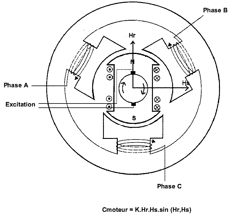

Попробовал проехаться на синхронном трехфазном электродвигателе. Соединение звездой. Фактически это почти БЛДС, но магнитное поле ротора развивается обычным электромагнитом. Подача электроэнергии на них идёт через 2 щётки со сплошными кольцами. За счёт отсутствия коммутации на щётках почти нет кольцевого огня, ну и сами щётки служат по паспорту 100тыс.км.
Схема-электродвигателя.gif [ 12.22 КБ | Переглядів: 18264 ]
Интересное ощущение от ниспадающего крутящего момента. При наборе 20км/ч кажется, что машина выстреливает как ракета. А вот после 60км/ч уже начинаешь задумываться, стоит ли опережать впереди идущего (правда я аккумуляторы старался не нагружать).
График-тяги.gif [ 17.45 КБ | Переглядів: 18264 ]
Очень хорошая чётко выраженная рекуперация как минимум до 2000 об/мин.
...А на чём проехаться? Шо за транспортное средство? И подробности по двигателю были бы не лишними.
Рено Канго 2001 viewtopic.php?f=28&t=1453

Попробовал проехаться на синхронном трехфазном электродвигателе. .................................................................................................
....Интересное ощущение от ниспадающего крутящего момента. При наборе 20км/ч кажется, что машина выстреливает как ракета. А вот после 60км/ч уже начинаешь задумываться, стоит ли опережать впереди идущего (правда я аккумуляторы старался не нагружать).
.......Ну ЭТО, есть демонстрация НЕ ВСЕРЕЖИМНОСТИ всех переменников. ........ Я это называл влиянием "момента опережения зажигания".Действует аналогично ДВСному. НО , в ЭД, практически не применяется. По крайней мере, автоматически - не встречал . ........................................................
....Но , в установочном- ручном режиме, сам применяю, даже на сериеснике.

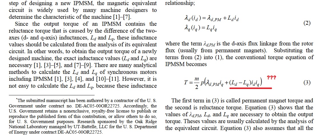

Гарна штука.Не треба думати як приклеїти магніти на ротор, щоб вони не повідлітали в процесі роботи.Та й параметри магнітів змінються з часом.
Розумію що струм обмотки намагнічування ротора разів в 10 менше струму статора,тому й не горять швидко щітки.
Потрібно почитати,чи працює в цьому моторі reluctance torque компонент обертового момента.В електромобілях ставлять IPM мотори ,де цей компонент збільшує обертовий момент електромотора.
Ну і головне ціна.Мені в Німеччині пояснювали,що магніти везуть с Китаю та Казахстану.А ці дві країни не поспішають знижувати ціни.

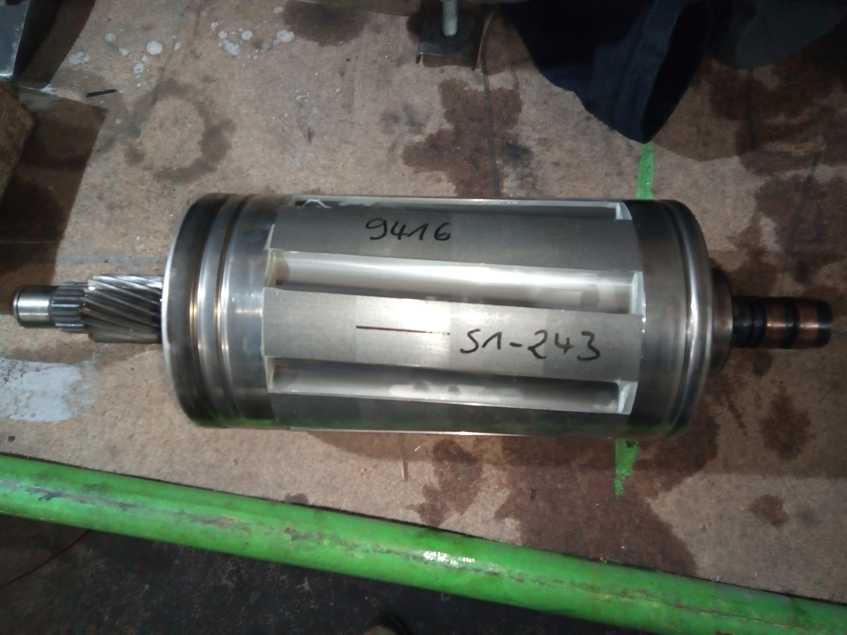

Не "Гарна" штука. Имеем большую проблему с ротором такого типа на Kangoo Ze 2011 года. Машина прошла не много, около 50тысяч, по всей видимости в результате постоянного нагрева и охлаждения обмоток ротора начал пропадать контакт обмоток с кольцами. Иногда появляется, после нагрева и охлаждения пропадает. Пытаемся разобраться где конкретно это происходит.
Кстати, купить ротор отдельно нельзя, только двигатель целиком (140КилоГривен)... Вот такие вот Renault веселые ребята.
Если не разберемся, буду поднимать тему, может кто что посоветует.

По фото не понятно - а где кольца коллекторного узла?
P.S. Двигатели Кенго 10-13 годов вообще очень проблемные. Не первый раз встречаю на них жалобы.
на фото справа видно хорошо два кольца

А що тут радить, розібрать перемотать, отбалансувать і далі їздить, або з розборки

Очень боюсь , что там элементарно отпаялся конец обмотки от контактного кольца. Такое бывает и на автомобильных генераторах.( ремонтируется)
