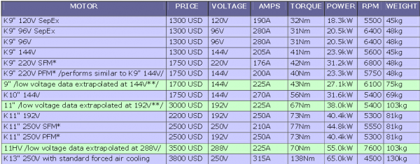

Прошу более опытных рассказать какой двигатель "приблизительно" какую массу потянет.
взял с http://www.kostov-motors.com
Коментарій до файлу: www.kostov-motors.com
kostos.png [ 23.51 КБ | Переглядів: 13403 ]

Смотря какой "донор" и будет ли КПП. Если без нее, то я бы брал с максимальным Крутящим Моментом (КМ), чтобы не быть ущербным при преодолении бровки, подъема, старта. Хотя при этом энерговооруженность должна быть ОГО-ГО !!! Отсюда тянутся финансы и объемы и прочность корпуса да и задачи по скоростям, пробегам и т.д.
Так что видите здесь вопросов больше чем ответов. Посему начинать надо "от колеса", как учил нас классик автостроения Ю. Долматовский.

Так , со всей ответственностью, хочу добавить , что : Такие паспортные данные, как токи, мощности и моменты Этих тяговых ДПТ - номинальны, в режимах S1 (длительных) . Но , в пиковых-кратковременных-стартовых режимах , рассчитаны на 4х кратные ( и более) перегрузки !
....Так , всем известные ДС 3,6 и ДС 6,3 (того же производства), никому из наших, не удалось спалить, даже при 10 кратных перегрузках!

Можно ли чуть больше данных по ДС 6.3 ( есть у нас тема от Александр.TUZ ) с очень вкусной ценой, но совсем ненахожу даже минимальных характеристик.
P.S. КПП остается. Вес нагруженный (4тела+багаж) до 1500кг
... через тернии к звёздам
 Заголовок повідомлення: Re: Выбор DC мотора
#3374Повідомлення 26 черв 2014, 14:53
Тяговые моторы серии ДС ( Костов), высокомоментные, низкооборотистые экономичные и неубиваемые.
Нашему Брату-Самодельщику достаются со списанных кар и погрузчиков.
...Бывает, что такой мотор , с выброшенного погрузчика, идет на вторую жизнь, даже без замены щеток., Так ДС 6,3/ 75/14 на 75 вольт и 1400 об мин. На машину в тонну, в КПП не нуждается, Для полуторки - КПП будет уместной. При , номинальных оборотах, в зависимости от редукции "ГП" и диаметра колёс, МАХ скорость будет ~50 кмч. Потому , часто , для увеличения скорости, повышают напряжение и до сотни вольт! Мотор выдерживает и ЭТО,, но , уже не с тем КПД.
