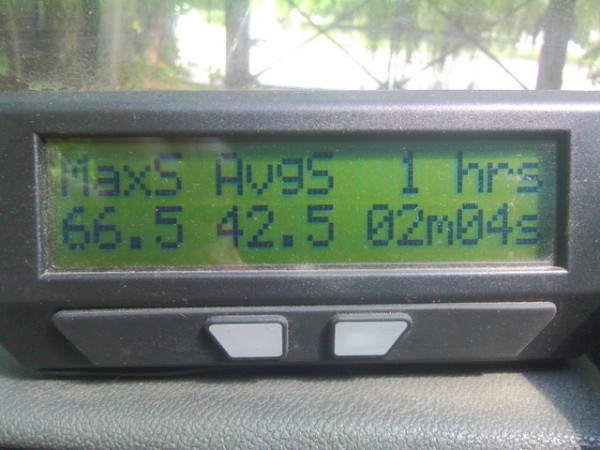

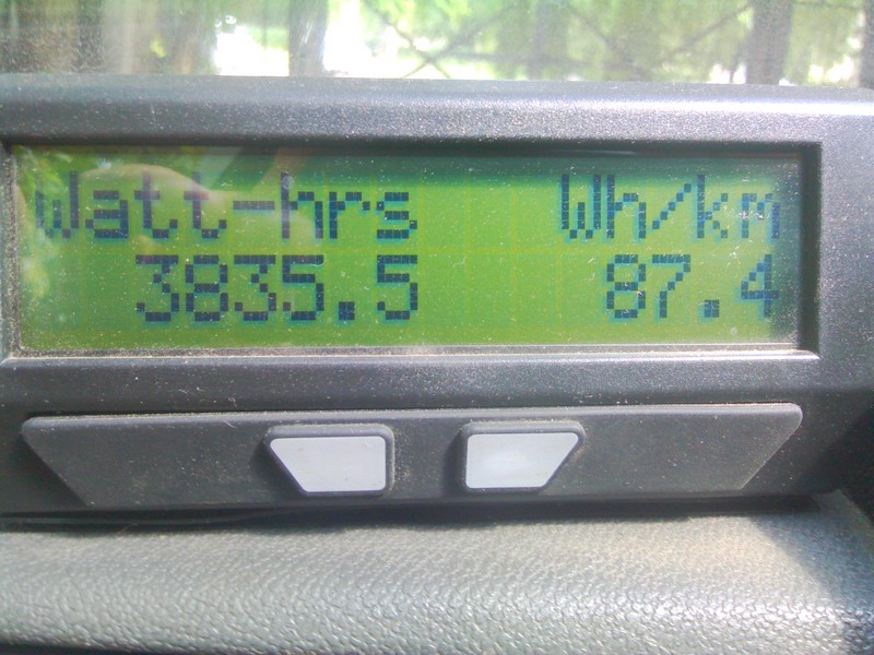

Вчера при поездке с дач получились вот такие цифры.
Может быть ветер дул в спину или " так склались обставини".

То есть, сел в машину, врубил 5-ю, разогнался до 50-60км/ч, и до Киева уже тапку не отпускал? Примерно так? Уточни подробности, народу будет интересно.

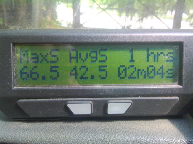

Включил 5 и когда доехал выключил.
На горку возле "Круглика" где ремонты если не забываю то 4.
На "ровной" дороге скорость от 50 до 60 в зависимости от наклона.

Дякував (ла) 1 Подякували 31
При средней 42 км/ч - это не удивительно, было бы при 60-ти, тогда удивлялись-бы.
 Заголовок повідомлення: Re: Экономичность электропривода .
#4092Повідомлення 10 серп 2014, 11:08
У меня по приезду на дачу (60км, примерно по той же дороге) бортовой компютер показывает среднюю скорость 38 км/ч (это скорей всего с учетом езды по городу). А расход примерно на порядок больше (1,8л бензин). Вопрос, кто при этом должен удивляться больше?

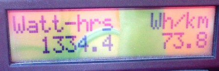

Проехал сегодня 16км, снял показания, расход получился 73,8. Максимальная скорость 82 км/ч, средняя 41км/ч.
81.9.jpg [ 26.53 КБ | Переглядів: 32788 ]
73.8.jpg [ 28.33 КБ | Переглядів: 32788 ]

BATISKAF писав(ла):
.....Отсюда вопрос к Батискафу, как знатоку циклоналистов :
- Вот, обнаружил, что , при, вдвое меньшем напряжении батареи, а значит , при минимальной скважности ( лучше вообще без неё), экономичность выше.
...Но, увы, при меньшем напряжении циклоналист не работает. Посоветуй, что сделать : запитать его, при переключении на меньшее напряжение - "эконом езду", от другого маломощного источника , или , может тпоставить , на этот случай, другой циклоналист, или ещё как?
.....По другим то приборам, при нестабильных скорости и нагрузки, обьективность- минимальна .
