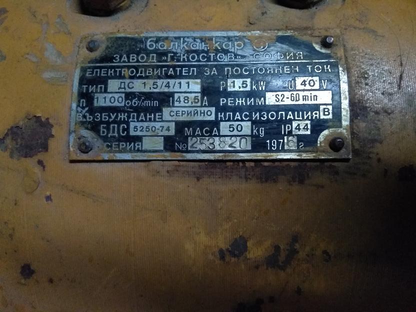

Есть такой тяговый ДС1,5/4/11.Есть возможность перекомутации обмоток возбуждения на 2+2 и 1+1+1+1.
IMG_20190828_093214.jpg [ 88.07 КБ | Переглядів: 13689 ]

Дякую за пропозицію. Ну, з одного боку, здається, ДС1.5/4/11 вже є дві пропозиції :), і це добре. Але з іншого - 50 кг....
Більше схиляюся до 3дт31 поки що - вдвічі легший, як не як...
