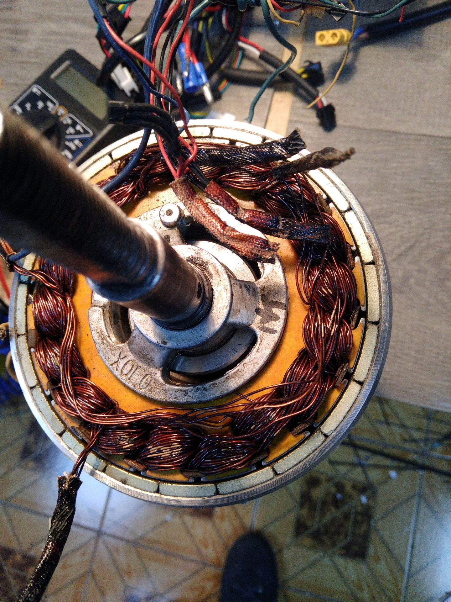

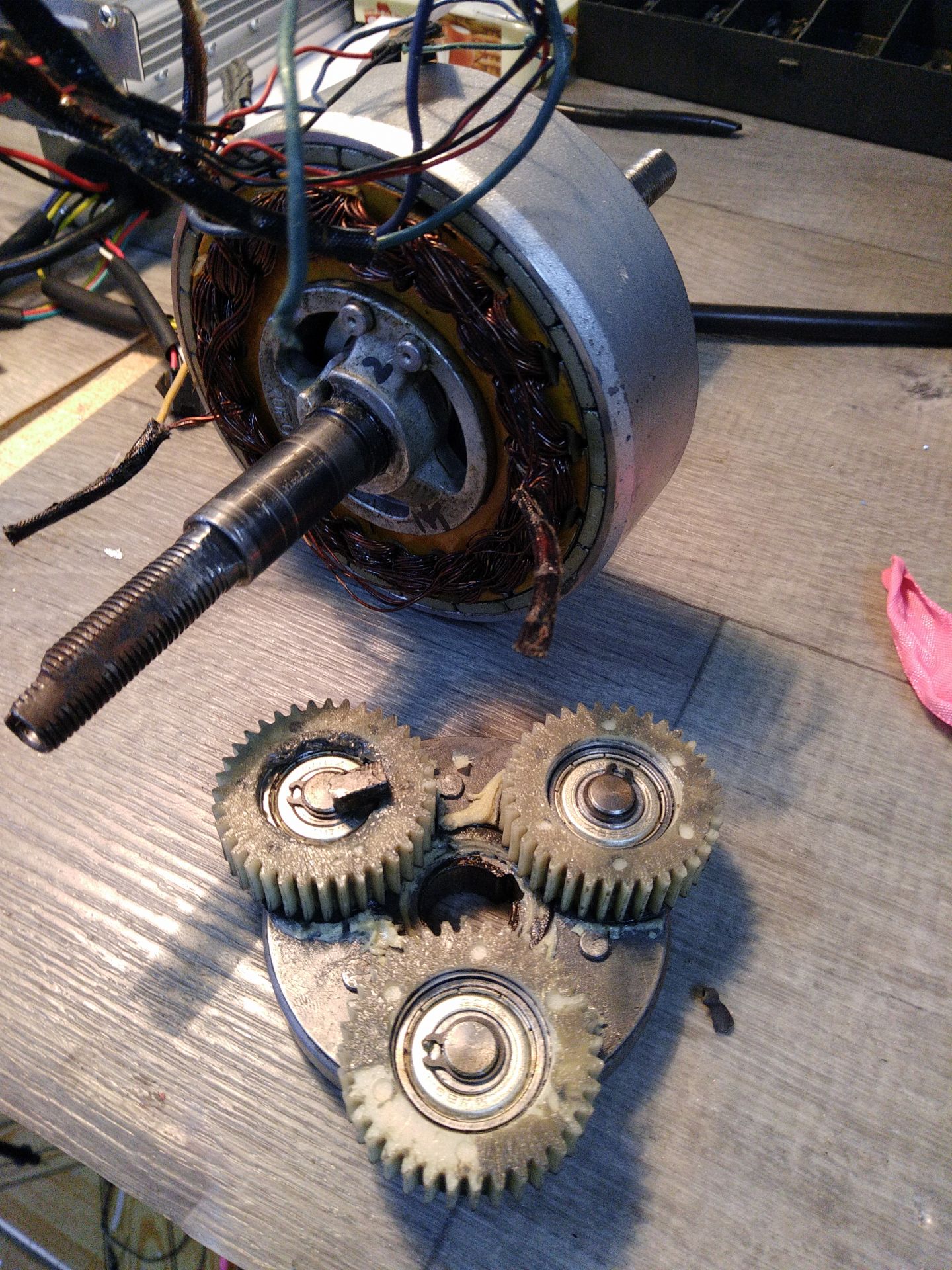

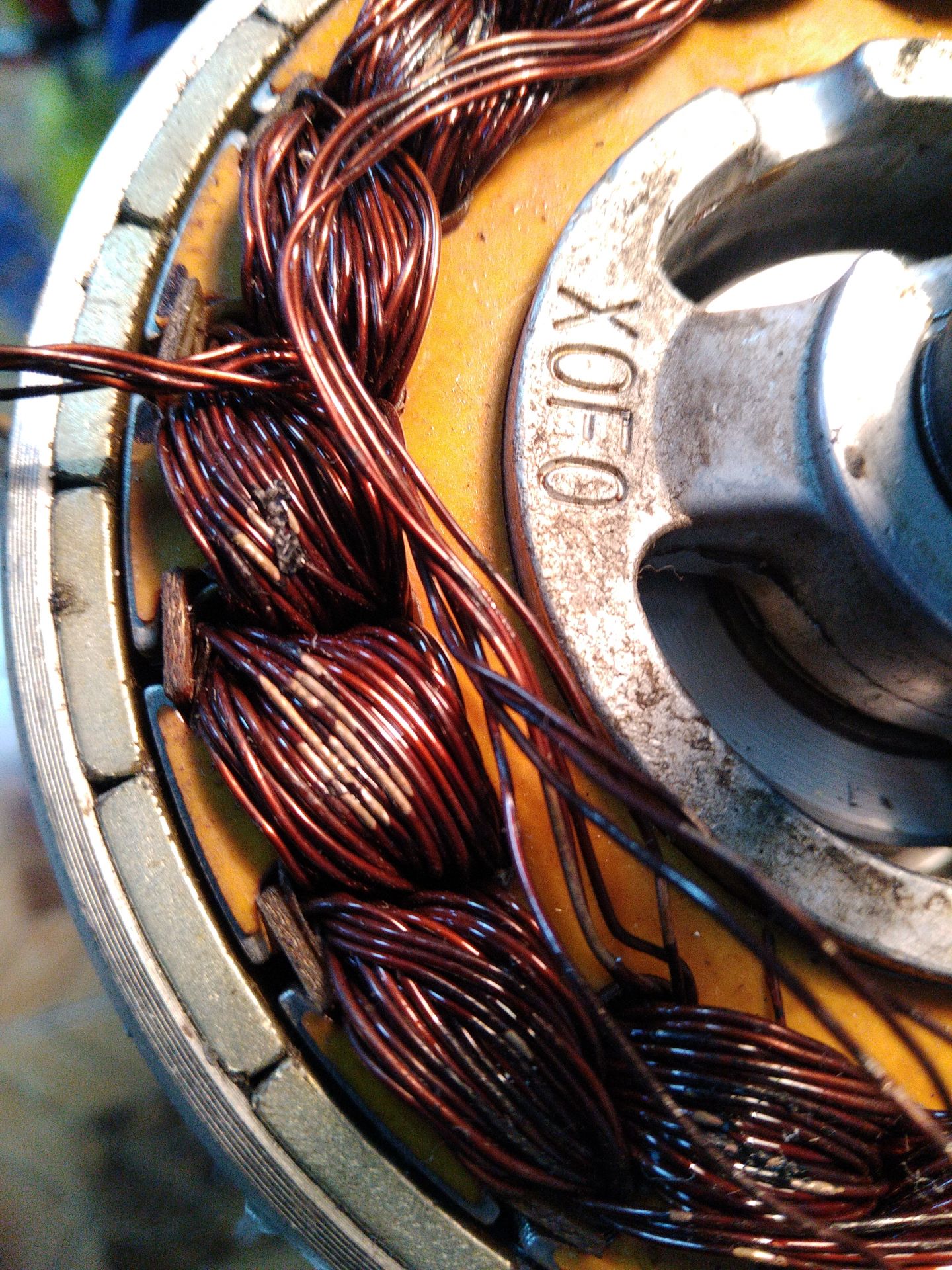

#108604Повідомлення 28 лип 2020, 13:02
А кто может сделать новую обмотку? Естественно не за просто так..
IMG_20200728_131224.jpg [ 591.36 КБ | Переглядів: 20573 ]
IMG_20200728_131200.jpg [ 598.17 КБ | Переглядів: 20573 ]
IMG_20200728_131306.jpg [ 575.31 КБ | Переглядів: 20573 ]

Какой контроллер вывел из строя мк?
 Заголовок повідомлення: Re: Пермотка мотор колеса 350ватт.
#108633Повідомлення 28 лип 2020, 21:30
Думаю это не контроллер вывел из строя мотор, а ненадлежащая эксплуатация. Колесо плохо зажали и оно провернулось в дропаутах тем самым замкнув и оборвав провода. На контроллере была наклейка, вероятно предыдущий ремонтник содрал. Велосипед из Европы, установлен PAS, и мотор-колесо на вид не более 250Вт. На контроллер завязана фара, повороты, сигнал, стоп. Питается это чудо от 3-х тяговых свинцовых акумов. Контроллер рабочий, проверял на xf15r, крутит без проблем. Можно и этот мотор поставить, только появится проблема с установкой дополнительного тормоза. На родном установлен тормозной барабан с колодками.

Звідки: Украина. Подольск
thunder_blade писав(ла):
Перемотать самому, дешевле чем кому то отдать на перемотку и скилл поднимется , это если магниты не размагнитились :?
Как раз и размагнитились, подозрительно легко вынимается статор из ротора. Два раза мотор горел...
#108682Повідомлення 29 лип 2020, 13:38
Ну тогда смысл перемотки увы отпадает )
