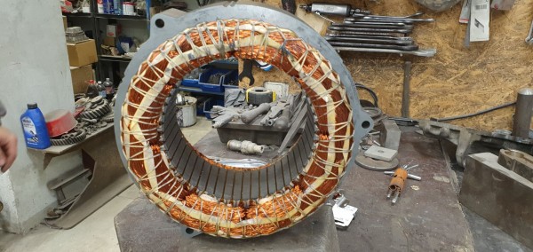

Привет, не смог пройти мимо продающегося мотора с коробкой от Тойоты хайлендер гибрид, и вот он у меня в мастерской.
20191028_153548.jpg [ 328.96 КБ | Переглядів: 14024 ]
Тут фото коробки, ротора, всего что есть - https://photos.app.goo.gl/8RmkFMYvEPByrNfQ6

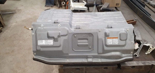

Так же совершенно случайно имеется вот такая батарейка-
20191009_122443.jpg [ 208.27 КБ | Переглядів: 14024 ]
тут больше фото про батарейку.
https://photos.app.goo.gl/fQrBDHP6XFb7HyERA
Это батарейка от Хонда Аккорд гибрид.

вес статора 21кг, вес ротора 9.2кг, коробка в сборе 50-70кг.
В ней нахватает ещё одного мотора, я так понял что он был ещё одним мотором, генератором и стартером, его продали отдельно.
Есть то что на фото. Трансмисия полностью в сборе, и сможет работать на одном моторе. Он по ходу главный тяговый.

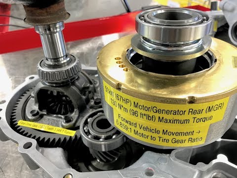

...короче , вот шо удалось выловить из англоязычного клипа :D ( дядька в инвалидном кресле,который подробно описывает интересные агрегаты с электроавто и гибридов):
50кВт, 130 Нм, напряжение вроде 288В (но это не точно), по оборотам хз.
Далее,если «по-логике» - охлаждение не предусмотрено,габарит ротора не очень внушительный,поэтому долговременно качать 50 врядли, значит подойдёт для чего-то легкого до тонны. И то без выдающихся показателей. Если вольтаж действительно под триста, то крутить чем-то недорогим не получится - самый доступный получится какой нибудь из вариантов «реконструированных» лиф-контроллеров. Перематывать вообще не вижу смысла. Одним словом для эксперимента и удовлетворения «зуда» в руках и голове - пойдёт. Но по соотношению цена/результат врядли это конкуренция лиф-мотору с редуктором....пусть даже достался он очень за дёшево :D ...

#93134Повідомлення 03 лист 2019, 17:09
...хрен поймёшь,кто какие характеристики пишет! В двух или трёх источниках видел одинаковые,ясные цифры 50кВт,130 Нм и 288 номинальных вольт (260-340 диапазон). И шо-то я сомневаюсь про 400Нм?!
И кому после этого верить?! :lol:
