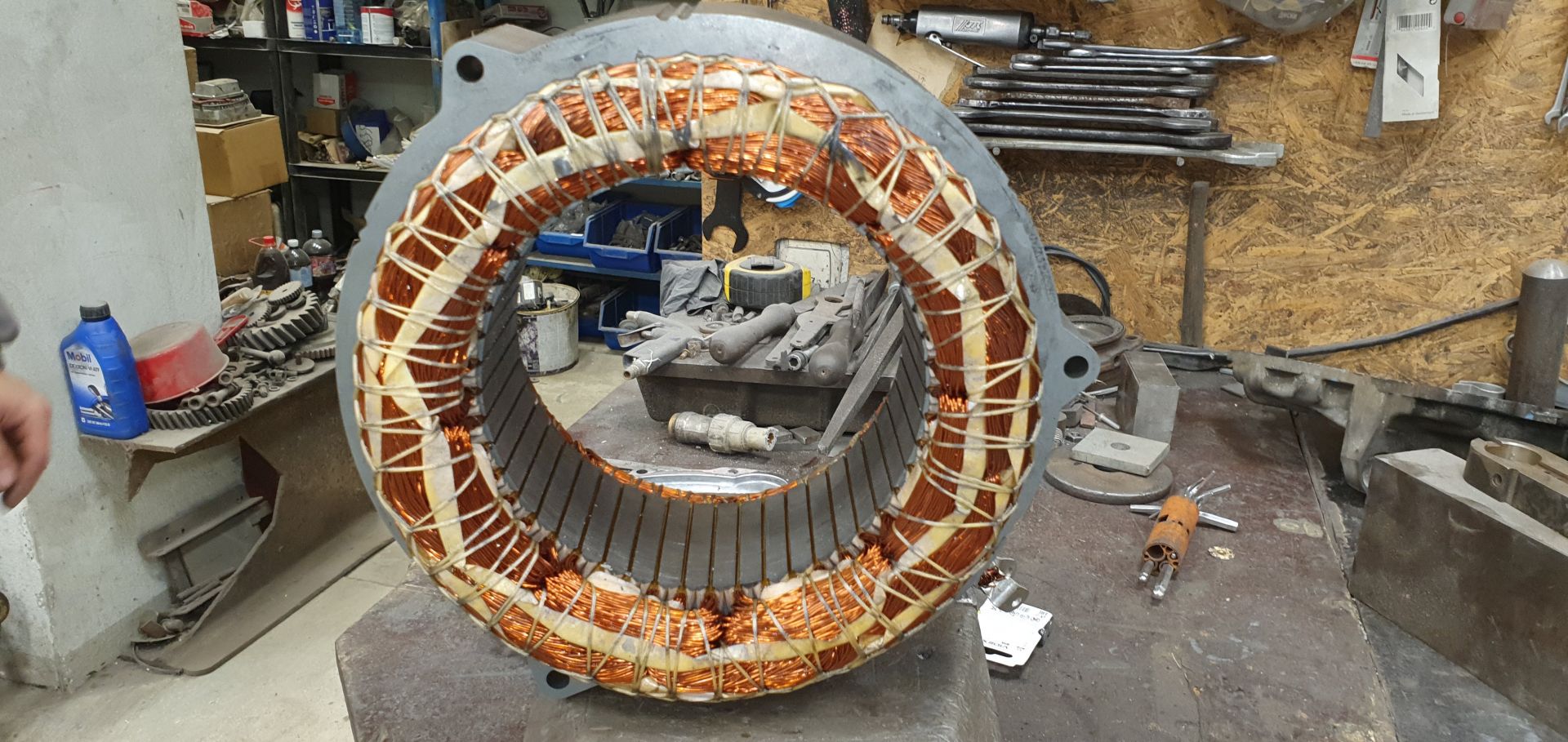

Привет, не смог пройти мимо продающегося мотора с коробкой от Тойоты хайлендер гибрид, и вот он у меня в мастерской.
20191028_153548.jpg [ 328.96 КБ | Переглядів: 14283 ]
Тут фото коробки, ротора, всего что есть - https://photos.app.goo.gl/8RmkFMYvEPByrNfQ6

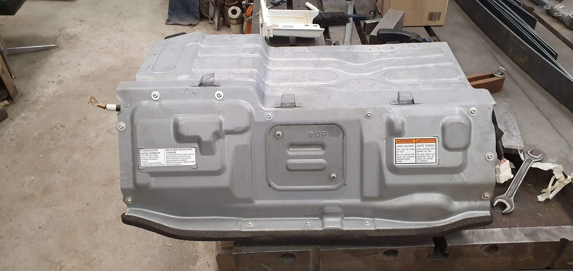

Так же совершенно случайно имеется вот такая батарейка-
20191009_122443.jpg [ 208.27 КБ | Переглядів: 14283 ]
тут больше фото про батарейку.
https://photos.app.goo.gl/fQrBDHP6XFb7HyERA
Это батарейка от Хонда Аккорд гибрид.

вес статора 21кг, вес ротора 9.2кг, коробка в сборе 50-70кг.
В ней нахватает ещё одного мотора, я так понял что он был ещё одним мотором, генератором и стартером, его продали отдельно.
Есть то что на фото. Трансмисия полностью в сборе, и сможет работать на одном моторе. Он по ходу главный тяговый.
