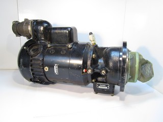

Нашелся такой насос... далее приведу инфу кторую нашел в интернете:
Топливный насос ЭЦН-11А2 (24В - 27В) в комплекте с электродвигателем МВ-1000Б3. Насос ЭЦН11А2 и электродвигатель МВ1000Б3. Используется для перекачки светлых и темных нефтепродуктов. Может использоваться для топливозапращиков. ОСНОВНЫЕ ТЕХНИЧЕСКИЕ ДАННЫЕ 1. Питание электродвигателя - родтока постоянный - напряжение, В 27+/-10% 2. Ток, потребляемый электродвигателем при работе на режимах, А, не более: - ослабленный 39 - основной 64 - форсированный 85 3. режим работы: - ослабленный длительный - основной длительный - форсированный (после 3 часов работы на основном) при подаче л/ч, мин, не более: -- 15000 10, после чего -- 0 60 или -- 10000 15, после чего -- 0 60 или -- 5000 12 , после чего -- 1000 20 4. Рабочая жидкость Т-1, ТС-1, Т-2 ГОСТ 10227-62 РТ ГОСТ 16564-71 5. Перепад давлений, создаваемый насосом, на рабочей жидкости Т-1 при температуре 20+/-10 С кПа (кгс/см2) при подаче л/ч ослабленный режим -- 15000, не менее 63, 74 (0, 65) -- 0, не более 152, 0 (1, 55) основной режим -- 22500, не менее 68, 64 (0, 7) -- 0, не более 235, 35 (2, 4) форсированный режим 15000 л/ч не менее 6. Допустимые температуры - окружающей среды от минус 60 до плюс 50 - рабочей жидкости от минус 40 до плюс 40 7. Допустимая величина просачивания рабочей жидкости в дренаж при температуре рабочей жидкости: - до минус 40 С, см3/ч 0, 5 - ниже минус 40 С, капель в мин, не более 2 Неработающее изделие должно быть герметично 8. выносливость изделия а) 16000 над уровнем моря во всем диапазоне температур при работе на Т-1, ТС-1 и РТ; б) При работе на Т-2 - 10500м над уровнем моря во всем диапазоне температур; 16000 м над уровнем моря при температурах рабочей жидкости от 0 С до минус 40 С 9. Масса сухого изделия, кг, не более 13, 6
Вопрос: кто нибудь сталкивался с таким мотором? там на разъеме подключения пять контактов.. схемы подключения в интернете не нашел... мотор новый весь в пломбах... разбирать его для того чтобы разобраться с подключением нехочется .... может кто уже имел дело с такими изделиями? подскажите как его подключить и проверить.
gal039Nasos_ECN_11_A2_dvigatel MV1000B3.jpg [ 27.86 КБ | Переглядів: 5331 ]
