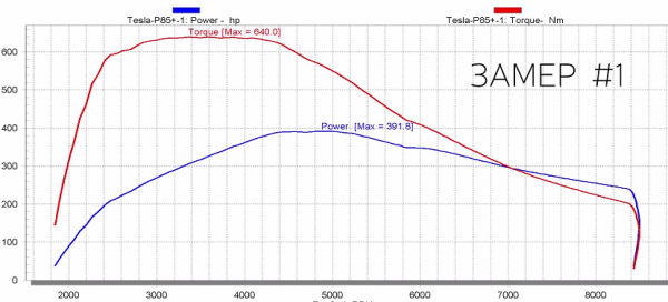

Я в асинхронных двигателях профан в принципе. НО! Как известно нам всем (не по наслышке) асинхронным приводом оснащен один из самых мощных электро авто ныне выпускаемых. В данный привод вложили кучу денег, и получили вот что, оговорюсь - это расчетные параметры.
Тяговфые характеристики привод тесла.jpg [ 11.75 КБ | Переглядів: 14182 ]
Впечатляет правда? Такой момент сразу! Правда на максимальной скорости мощности почти половина от номинала, хотя все производители делают так чтобы макс. скорость достигалась на макс. мощности, но это отд. тема (которую наверное тоже нужно затронуть)

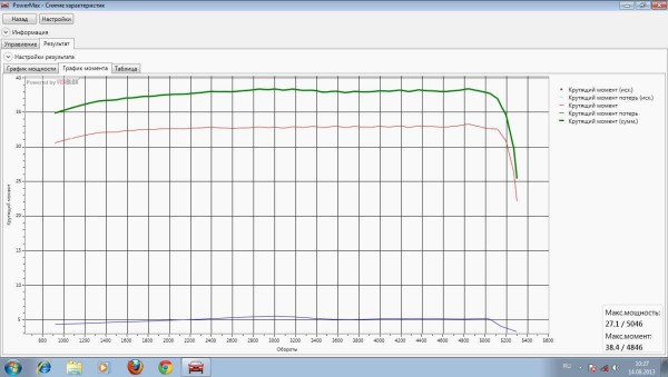

Нужно спуститься с уровня технологий до быта. Для этого давайте взглянем на привод от славута Вячеслава М.
Тяговфые характеристики привод славута.jpg [ 69.04 КБ | Переглядів: 14182 ]
Процесс рождения эл. мотора мы все вместе наблюдали, он сделан без кучи денег с обычного общепрома. Правда ноу хау в обмотке от ув. Dyunov (за что его хаят в половине интернета до сих пор всякие "неверующие") Вроде крутящий момент держится уже с 800 об. мин. (ниже нет графика) и до 5000 об.мин. Вроде все классно! надеюсь отрицать никто не будет?
А давайте теперь посмотрим на реальные характеристики привода автом. тесла
крутящий момент тесла реальный.png [ 249.58 КБ | Переглядів: 14182 ]
И вот кто мне может сказать - Почему на графике кр. мом. при 2000 об.мин. ровно половина от расчетного? а ниже вообще {e} Где те самые вложенные миллионы? И почему некоторые " вот у них технологии, а у нас гараж/подвал" ну ладно далекие от тематики люди, но нет же весьма известные в своих кругах доказывают что так быть не может.
Спрашивается: где хваленая крутизна такого "технологичного" эл. привода??
У кого какие будут Коментарии?

Мне интерестно, почему крутящий момент на низких оборотах так мал?

Вы не поверите, Вячеслав М . Тоже лично их не делал, он рядом был. А делал оператор диностенда. И если у Вас лично есть другие замеры - фото в студию.
P.S. Вы же не думаете что Я ,непроверив фото, наобум выложил?

это особенности АС привода, как и БЛДС
они на оборотах до 500 и до 1000 выдают меньший момент, именно поэтому тесла и лиф ставят редуктора 1:10
бешеный момент с самого нуля выдают только коллекторники, все электро-драгстеры на них и построены на сегодня... =)
хотя если честно я уже начал серьезно задумываться о Ас моторах =) 2-3 на 1 вал и машина будет пуля )

Я имел ввиду: что именно так влияет на кр. момент? Если это особенности работы АС двигателя (ну там невозможность намагнитить ротор на низких оборота, или сложности с расчетом тока или нечто подобное) то это одно, а если это банальная нехватка КПД то это совсем другое дело (страшно представить сколько энергии потеряется в тянучке где ни-ть на хорошем подъеме.

Просто математически скорость =225 км/ч при оборотах 8500 об.мин, то есть на 1000 об. приходится скорость 26.5 км/ч, на 2000 об.мин соответственно 53 км/ч.
Скорость в тянучке 5-15 км/ч. Вячеслав например вкл. 2-ю передачу, а на Тесла будет кпд мотора 30%???

Ну продолжу, разработчики вышеупомянутого привода добивались старта с ВАУ эфектом и динамикой сохраняющейся приблизительно до 120-130 км/ч (разумная скорость в большинстве стран) дальше едет и бог с ним. прямой привод дешевле чем КПП вроде должен быть.
Но судя по графику кр. момента который на макс. оборотах равен 200 Н*М может это есть номинал двигателя а остальное - токовая перегрузка контроллером (как у куртиса, он тоже вроде в 3 раза может перегрузить мотор)
Или Я не правильно думаю?
