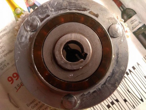

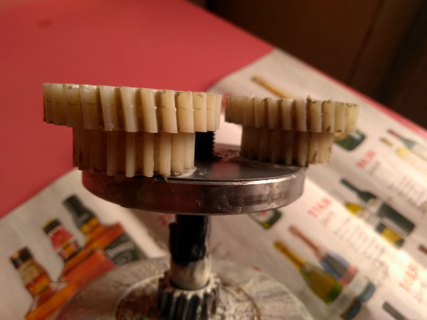

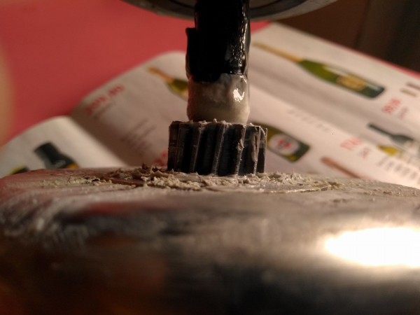

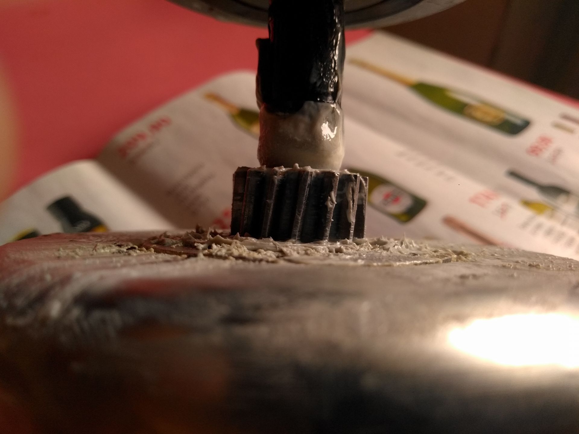

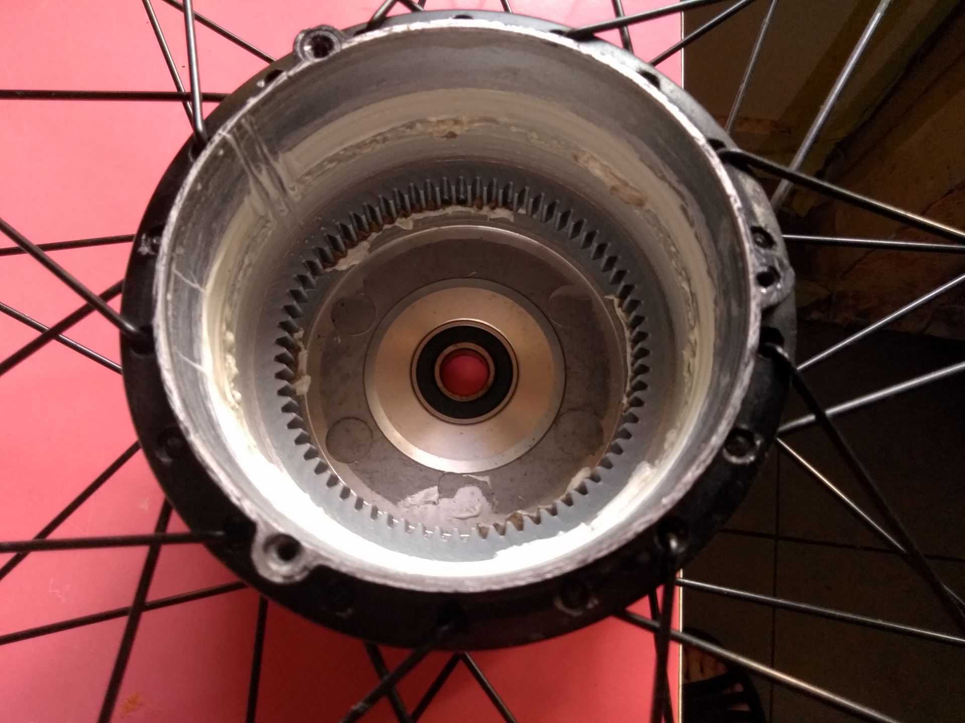

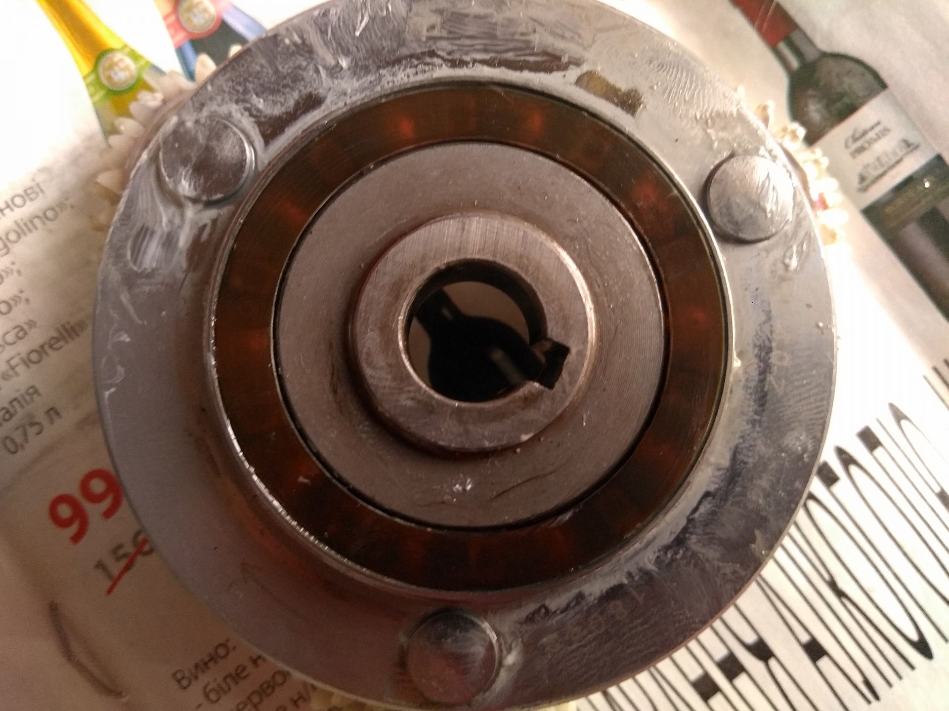

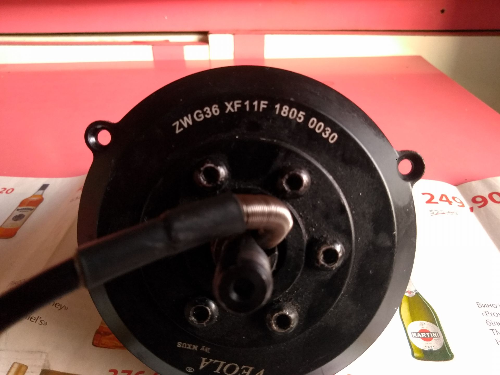

Разобрал мотор чтобы посмотреть состояние муфты. Сцепление после наката не восстанавливается,требуется несколько раз курком дергать чтобы схватило сцепление. Кто-то уже смазывал/разбирал именно этот узел? Пробег 1,5 тысячи по грунтовкам.
Фотки мотора

Муфта оказалась нормальной,в щель сепаратора подшипника ввел полкубика жидкого масла шприцом. После этого заметно свободнее стала вращаться муфта на валу. Проскоков пока не удалось обнаружить.
П.С. Удивлялся поначалу очень тихой работе шестерен и мотора вцелом. Разборка показала почему он такой тихий. Прогресс у китайцев однако. Такое видел только у старых моторов Sanyo.
