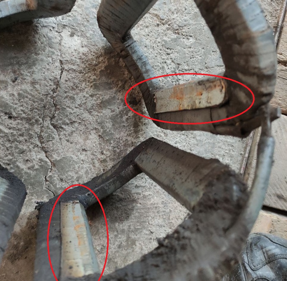

Привожу в порядок двигатель.
Длина щёток: слева: 30,8 мм и 30,8 мм, а справа - 31,3 мм и 31,6 мм. Это норма? :?
Снял башмаки и обнаружил под ними какие-то "портянки" ))) Это чтоб люфта не было?) Вот я купил хлам походу)))
Коментарій до файлу: Портянки
