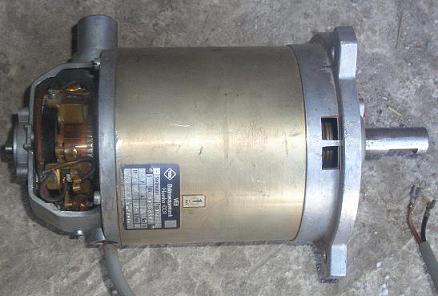

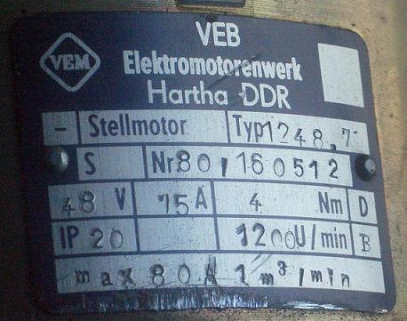

U = 48 V
Inom = 15 A (730W)
Imax = 80 A (3840W)
n = 1200 мин-1
m ~ 10.5kg
R = 2 Om
850W_profil.JPG [ 62.75 КБ | Переглядів: 7039 ]
850W_lable.JPG [ 74.96 КБ | Переглядів: 7039 ]
Это движок постоянного тока от лентопротяжек старых и очень больших машин типа СМ (если мне не изменяяет память)
Двигатель примечательный тем, что возбуждение в нём происходит от постоянных магнитов => потенциально никаких проблем с рекуперацией.

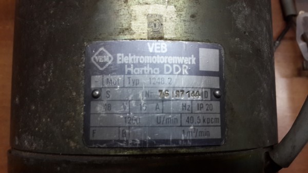

Рискну реанимировать старую тему.)
Достался мне недорого такой моторчик, вот только тип 1248.2 а не 1248.7.
на шильдике про 80А ни слова...
Вот и думаю , в чем разница..
Вообще планы сынуле подрастающему какую-то машинку сварганить.
