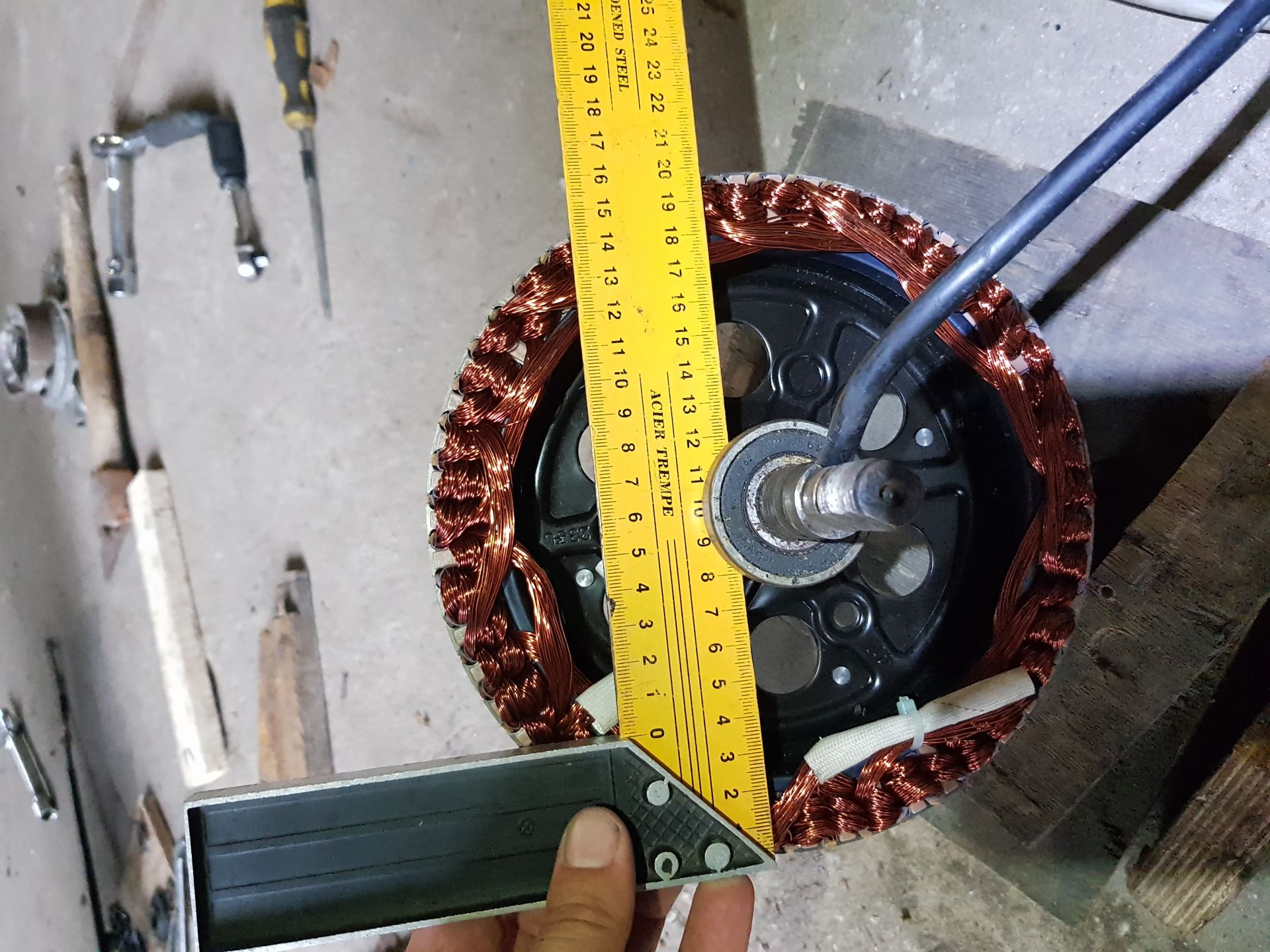

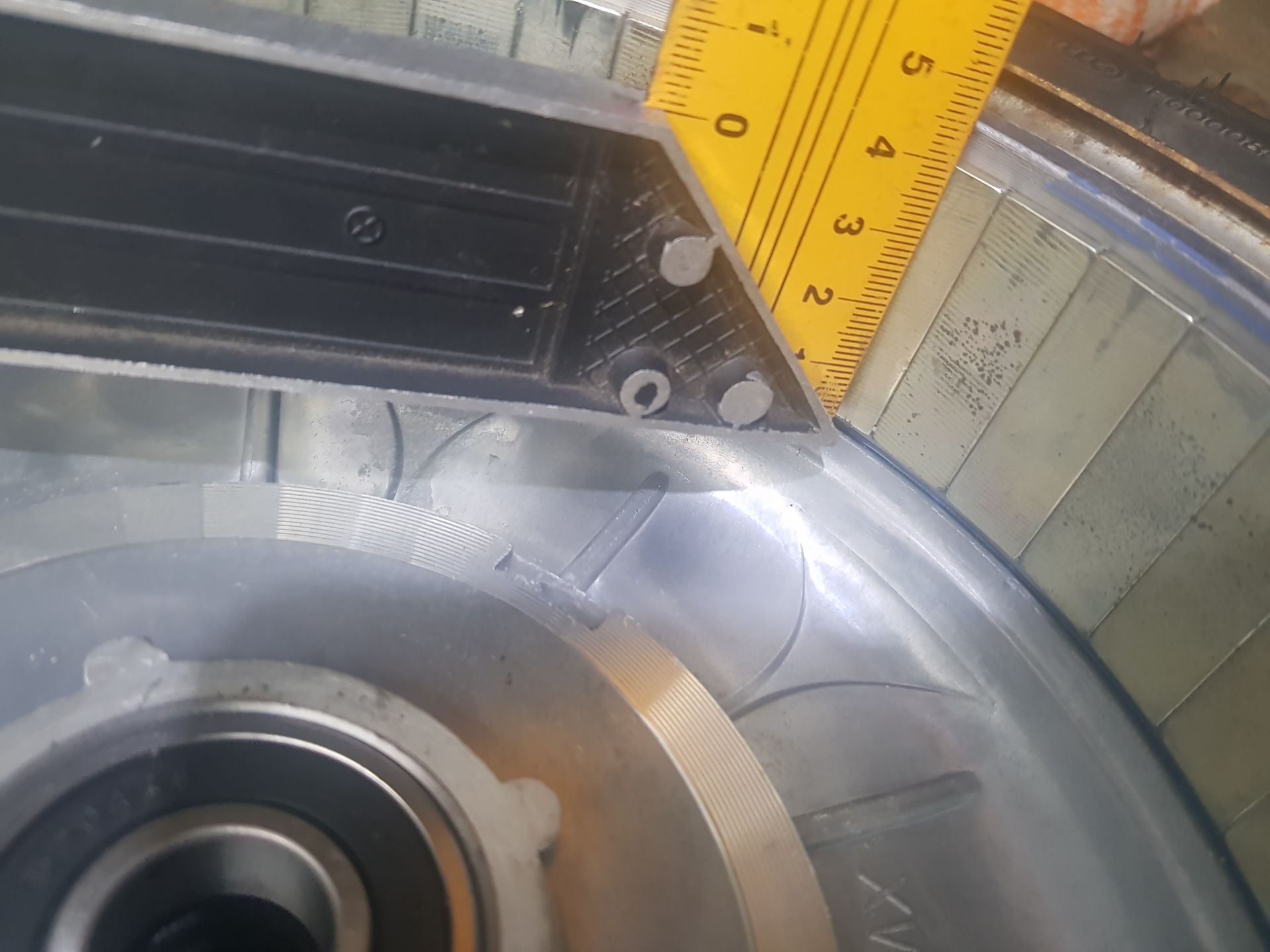

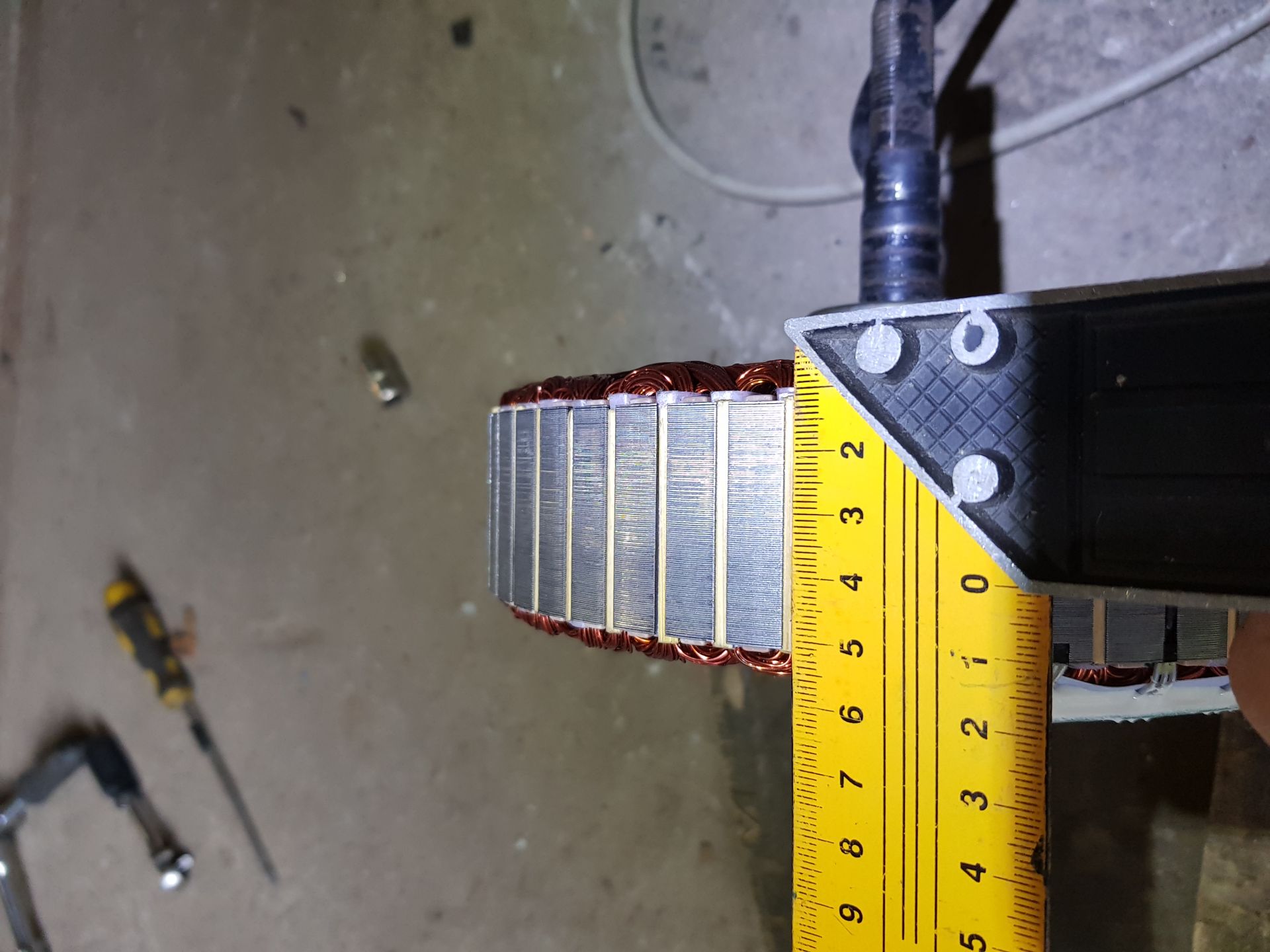

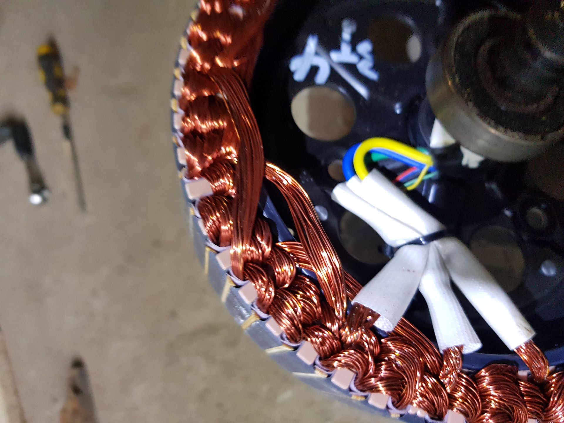

Доброго дня шановні форумчани! Куптв на олх 2 мк з єс. В одному з них шумів підшипник, втрішив розібрати для заміни та встановити термодатчик.
На одному із скутерів МК працює з недорогим синусним контроллером XI RI 60V- 35A. При їзді МК дещо тепле, а контроллер гарячий (65гр).
Зараз збираю ще 1 скутер з тією ж АКБ, з тим же МК, але контроллер взяв теж XI RI ном 2 квт, пік 50 А. Так от питання чи я не спалю МК цим контроллером. Все таки в пікові 3 квт мабуть для нього багатувато?
Фото двигуна нижче. Прошу хто може підкажіть чи міняти контр на слабший чи нічого йому не буде (МК).

Також можливо хто підкаже зі свого досвіду по потужності тут схоже, що є 1,2 кт номіналу чи реально менш чи більш? Магніти 40 мм
#133378Повідомлення 06 лип 2023, 17:44
Звідки: Kyiv, Ukraine
vados.zn писав(ла):
Цікавий МК. Ротор 200, а магніти 40і їх дуже багато так що великі оберти зась. По намотці нарахував 3витки, 14 жил (якщо мотане 0,7-0,8 мм то близько 4-5мм²по міді) тобто 45А+-5А.
Тому рекомендується використовувати контролер 45А , а 50А трохи забагато тому бажано контроль температури (термодатчик у колесі).
ПС піковий обертовий момент припускаю десь 80-90Нм і біля 25Нм номіналу що дає десь близько 45/15 кг тяглового зусилля (можна у двох їздити).
