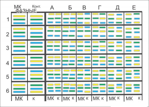

если контролер не имеет функций самообучения то надо подобрать комбинацию проводов .
при правильной комбинаций ток будет минимальный.
табличка в помощь
021.jpg [ 86.48 КБ | Переглядів: 9444 ]
