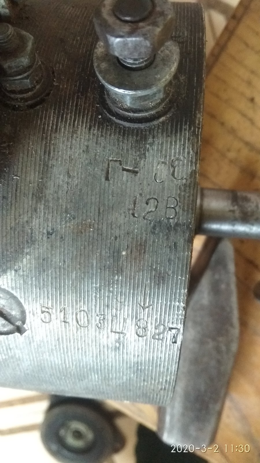

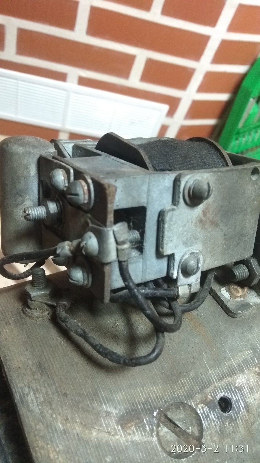

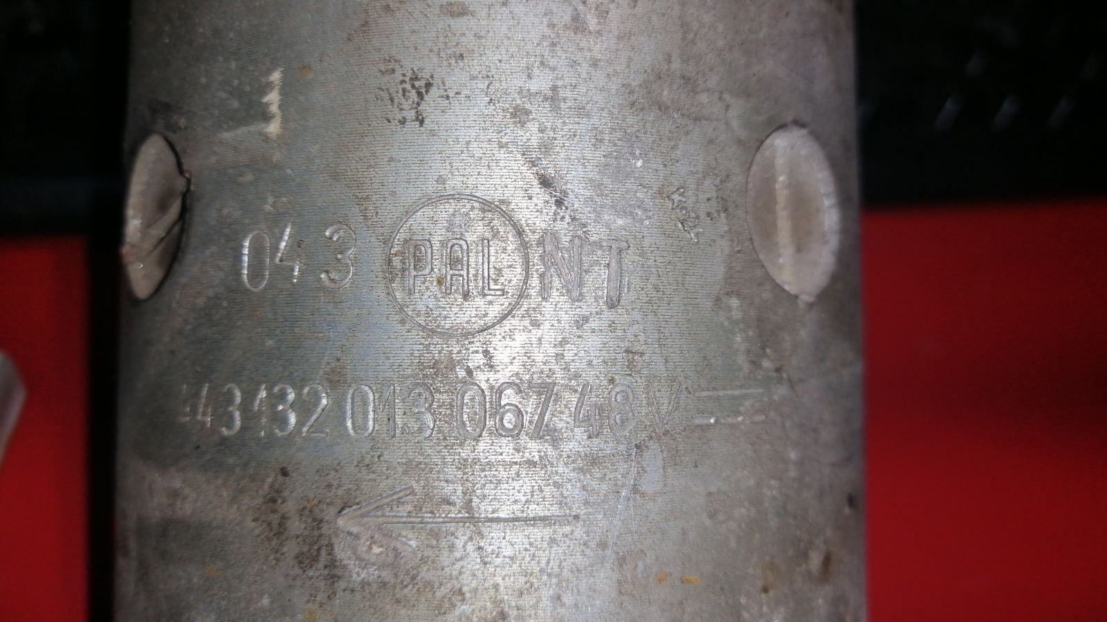

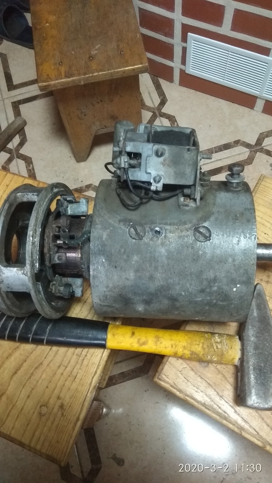

Купил электродвигатель, и не могу узнать реальную мощность. На нем есть реле предназначение которого я не знаю. Помогите пожалуйста распознать модель.

Похоже на стартер от грузовика 50-х годов

Как думаете на скутер он подойдет?
 Заголовок повідомлення: Re: Помогите распознать двигатель
#100491Повідомлення 05 бер 2020, 18:49
А это не генератор случаем?
#100492Повідомлення 05 бер 2020, 18:51
IvanO писав(ла):
Если это стартер, то работает он максимум пол минуты.
#101357Повідомлення 18 бер 2020, 11:25
Он крутиться в левую строну, как-то можно изменить направление?
#101359Повідомлення 18 бер 2020, 13:31
Да. Поменять полярность на одной из катушек.
