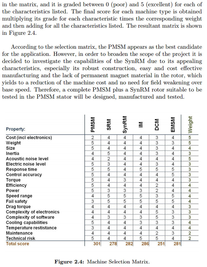

Я нашел только один зарубежный обзор, где сравнивалось много типов машин, и выводился итоговый балл для каждой.
Этот обзор я обязательно выложу, когда доберусь до рабочего компьютера.
И выложу несколько фотографий наших макетов машин и наших стендов...
Тем не менее, очень признателен всем отписавшимся...

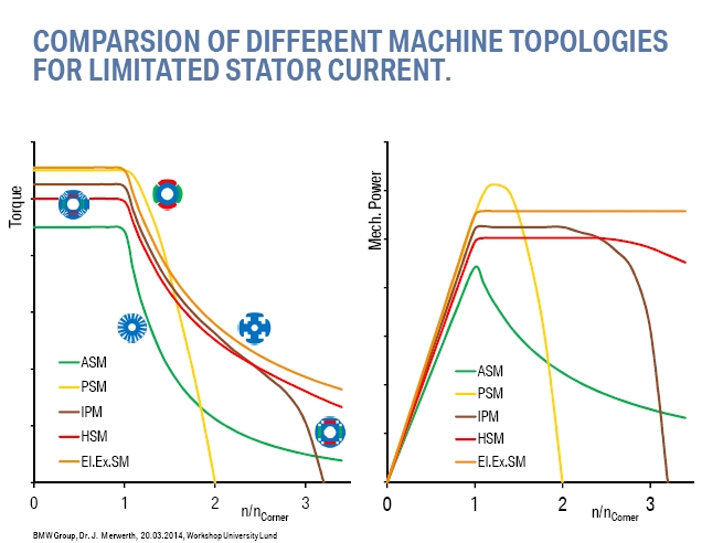

Может это поможет. Сравнительные от BMW графики работы разных двигателей.
20140404_BMW0.jpg [ 139.78 КБ | Переглядів: 13588 ]
20140404_BMW1.jpg [ 126.61 КБ | Переглядів: 13588 ]
На этом графике SynRM в явном виде нет.
HSM - это по идее "permanent magnet assisted synchronous reluctance machine (PMA-SynRM)"
El.Ex.Sm - явнополюсные синхронные машины с непосредственным возбуждением ротора постоянным током, насколько я понял.
Можно ссылку на оригинал картинок?

Имел в виду что есть моторы которые с нулевых оборотов вырабатывают приемлемый момент и есть которые его не обеспечивают с низких оборотов но с другими преимуществами.
У SynRM момент при старте ограничен только индукцией в зазоре и максимальным током, который может развить ПЧ, при условии формирования нужного вектора тока.
Насколько я понял из теории, у этих машин проблема с моментом именно в области ослабления поля, на высоких оборотах.

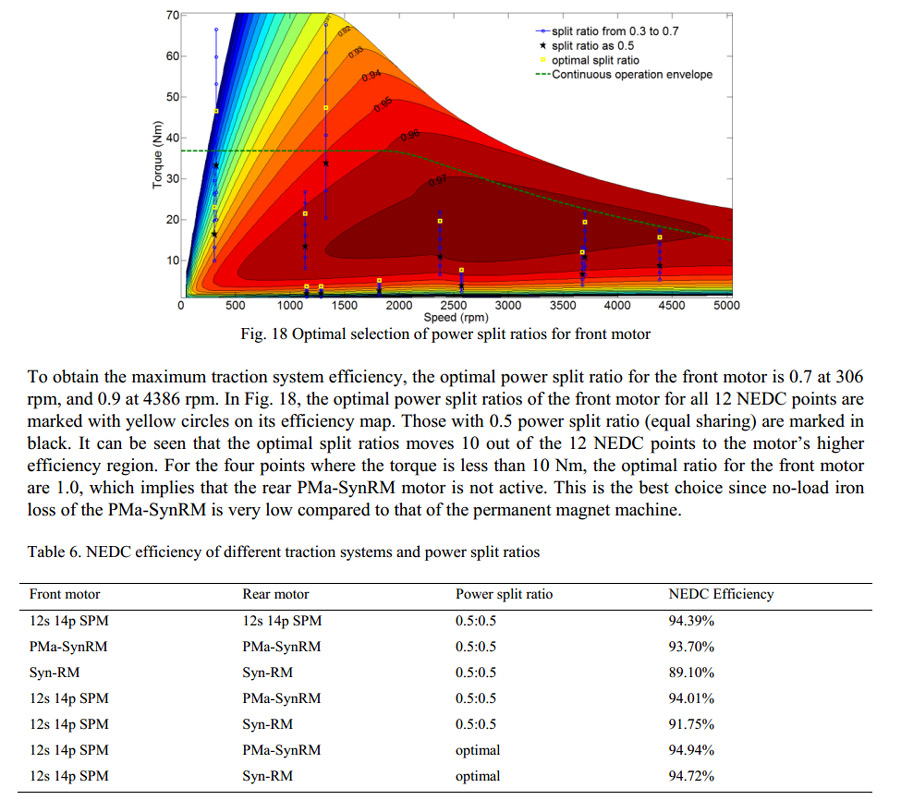

На первой приведены результаты оптимизации под разные цикли езды структуры тягового привода автомобиля с разными машинами спереди и сзади (исходник).
На второй - результаты сравнения шести типов машин по двадцати параметрам (исходник).
