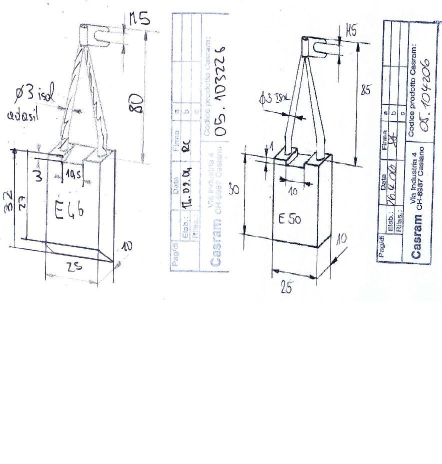

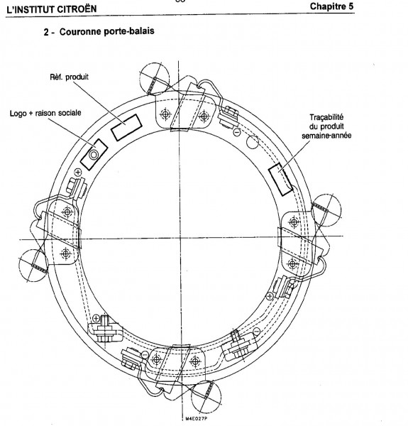

Относительно не прямых щеток- вот рисунок из документации Берлинго-там такой же мотор(только мощнее).
BalaisPSAbiaisCasram.JPG [ 83.77 КБ | Переглядів: 14991 ]
1.JPG [ 213.59 КБ | Переглядів: 14991 ]
