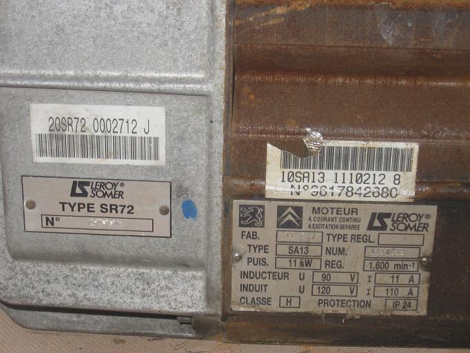

Мотор постоянного тока, независимого возбуждения.
Leroy Somer выпустила для Peugeot-Citroen две версии такого мотора разной мощности, очень похожих на вид: на номиналы 11кВт и 15кВт.
С максимальной мощностью 20 и 28 кВт соответственно (данные параметры носят предположительный характер).

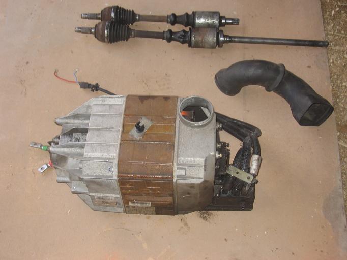

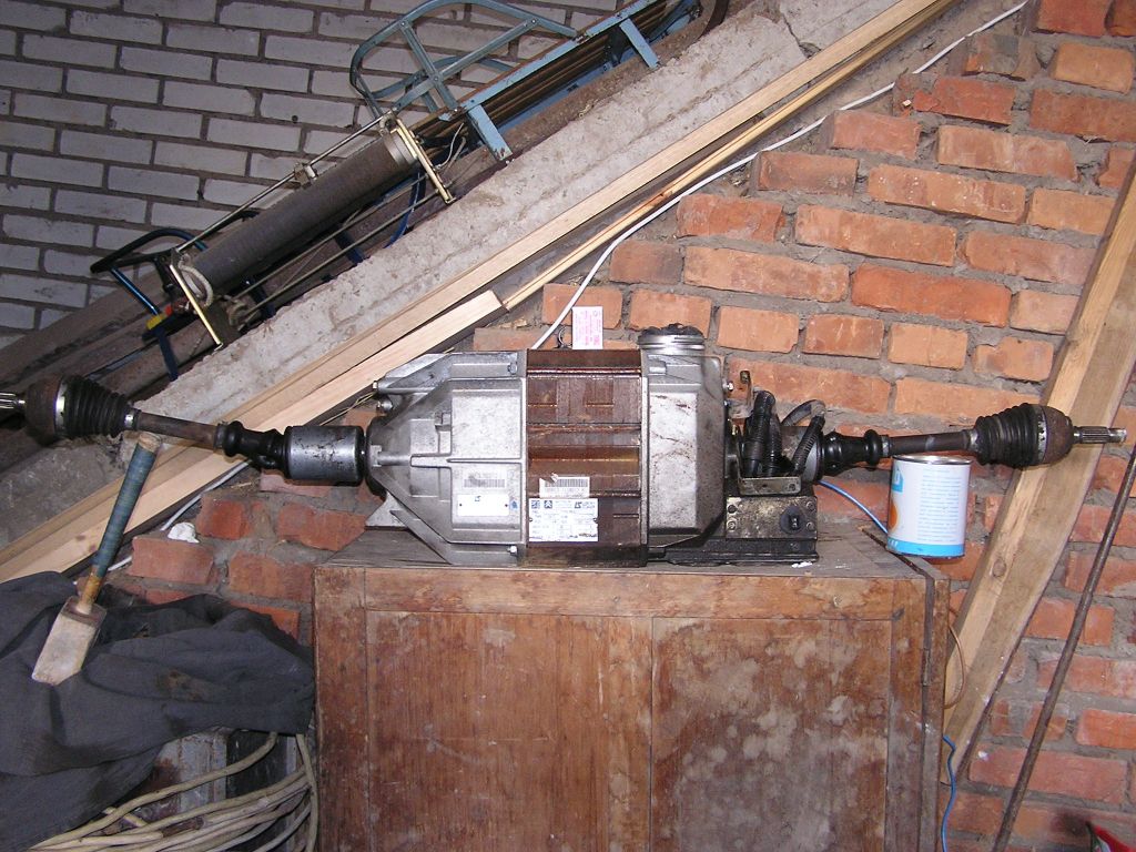

Интересная конструкция. По всей видимости с левой стороны расположен дифференциал. Крутящий момент на правое ШРУС передаётся посредством вала проходящего через полый ротор. Я всё никак понять не мог конструкцию пока не увидел фотографию снятых ШРУСов. На других форумах встречал только фотографию двигателя в сборе.
Повторить такую конструкцию в кустарных условиях вряд ли получится. Заменить-то вал в эл-двигателе на полый можно, но вот с дифференциалом будут проблемы. Может лучше использовать два эл-двигателя? Кто что думает?
