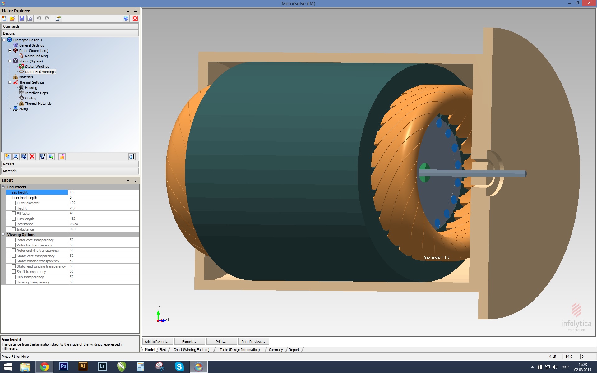

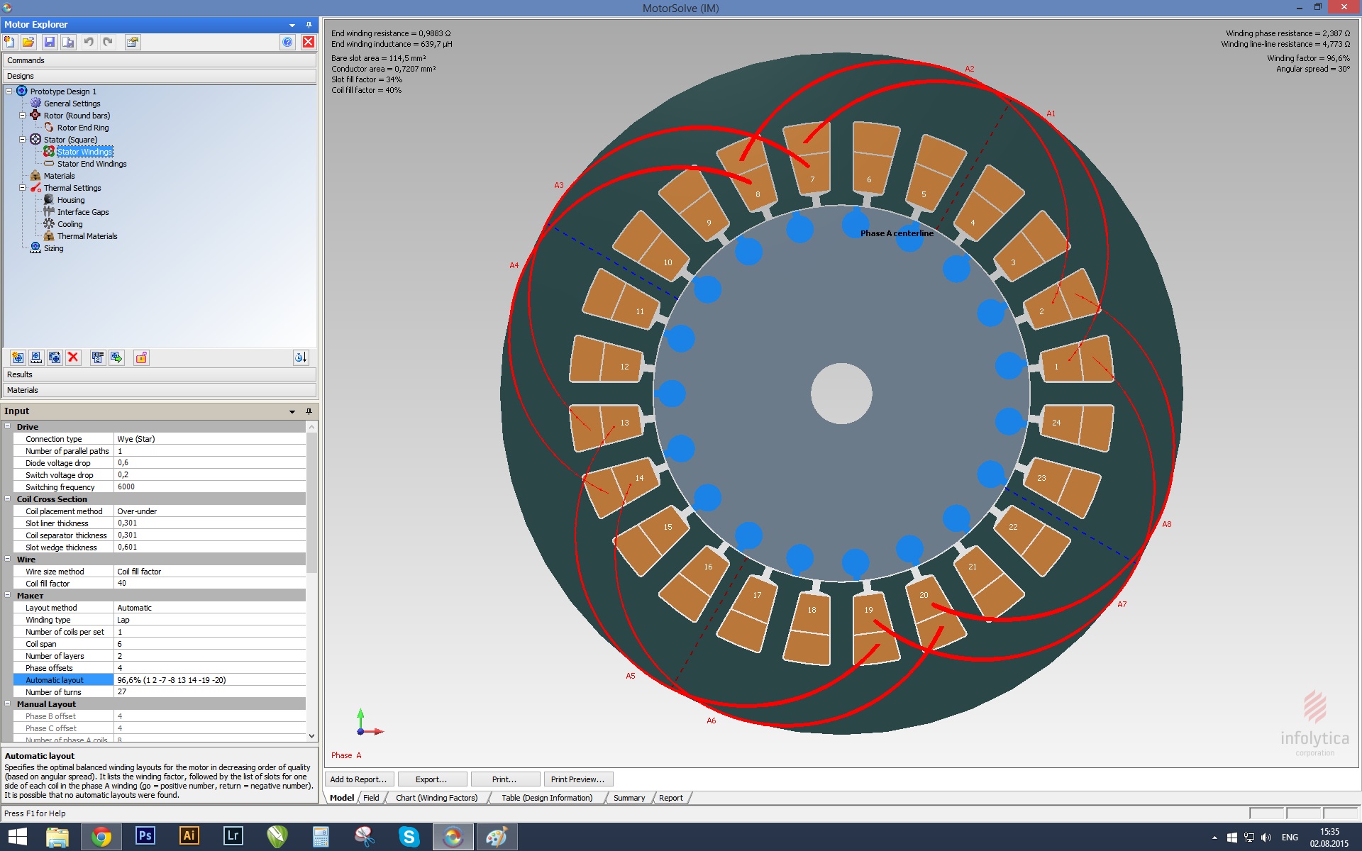

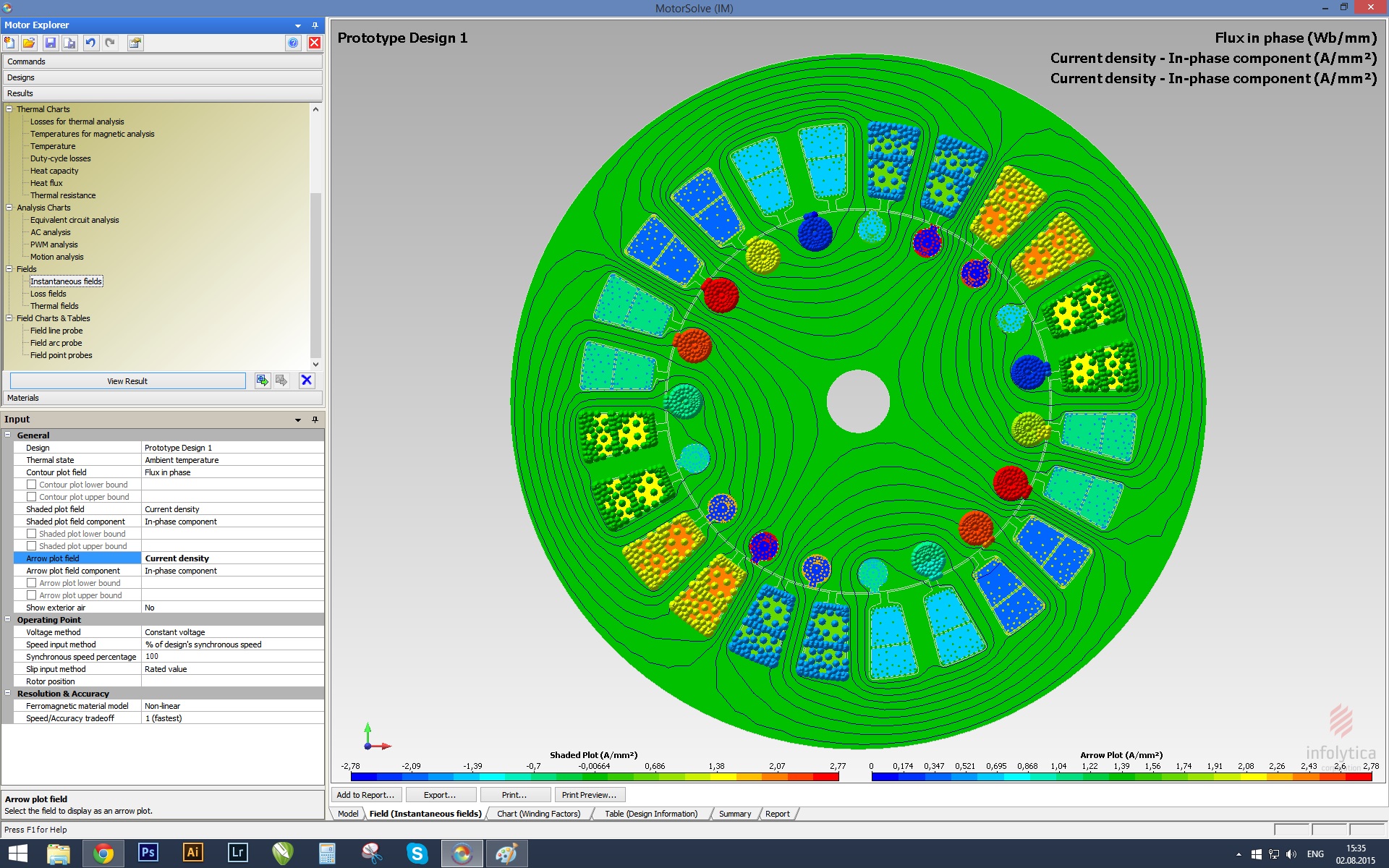

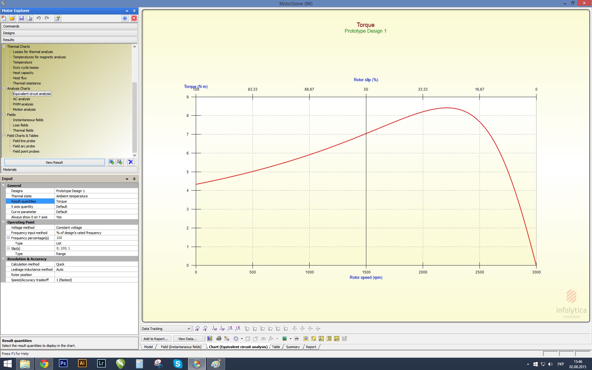

Приклад розрахунку асинхронника
Коментарій до файлу: 3Д модель
IM.jpg [ 300.88 КБ | Переглядів: 15914 ]
Коментарій до файлу: комутація обмоток
IM_1.jpg [ 447.62 КБ | Переглядів: 15914 ]
Коментарій до файлу: візуалізація полів і струму в обмотках
IM_2.jpg [ 773.15 КБ | Переглядів: 15914 ]
Коментарій до файлу: навантажувальна характеристика (момент-оберти)
IM_3.jpg [ 342.74 КБ | Переглядів: 15914 ]

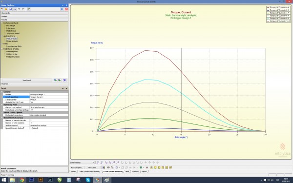

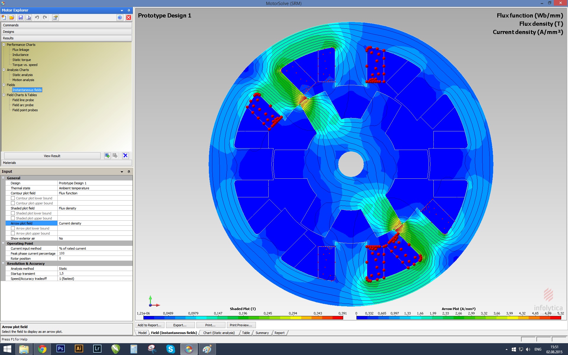

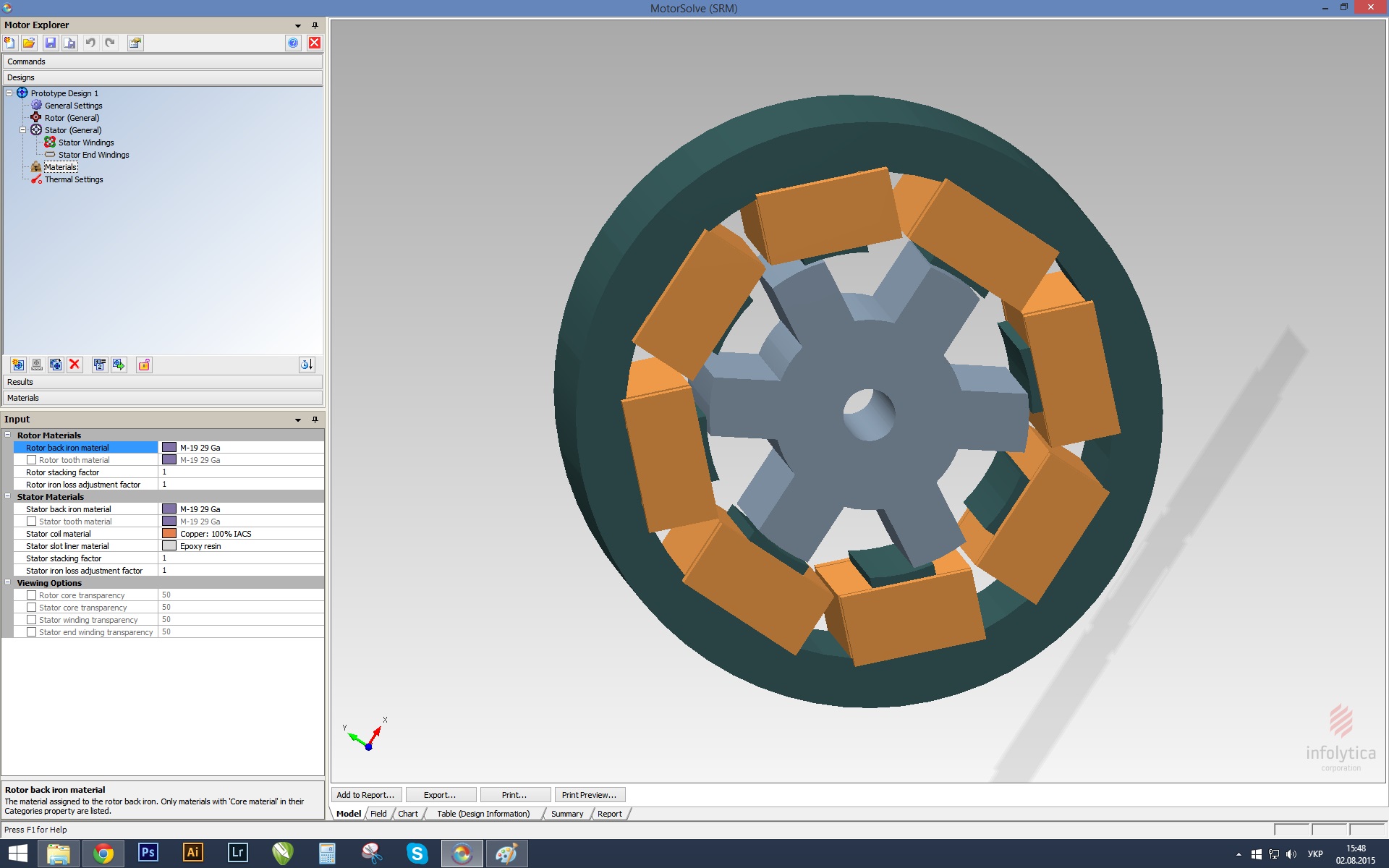

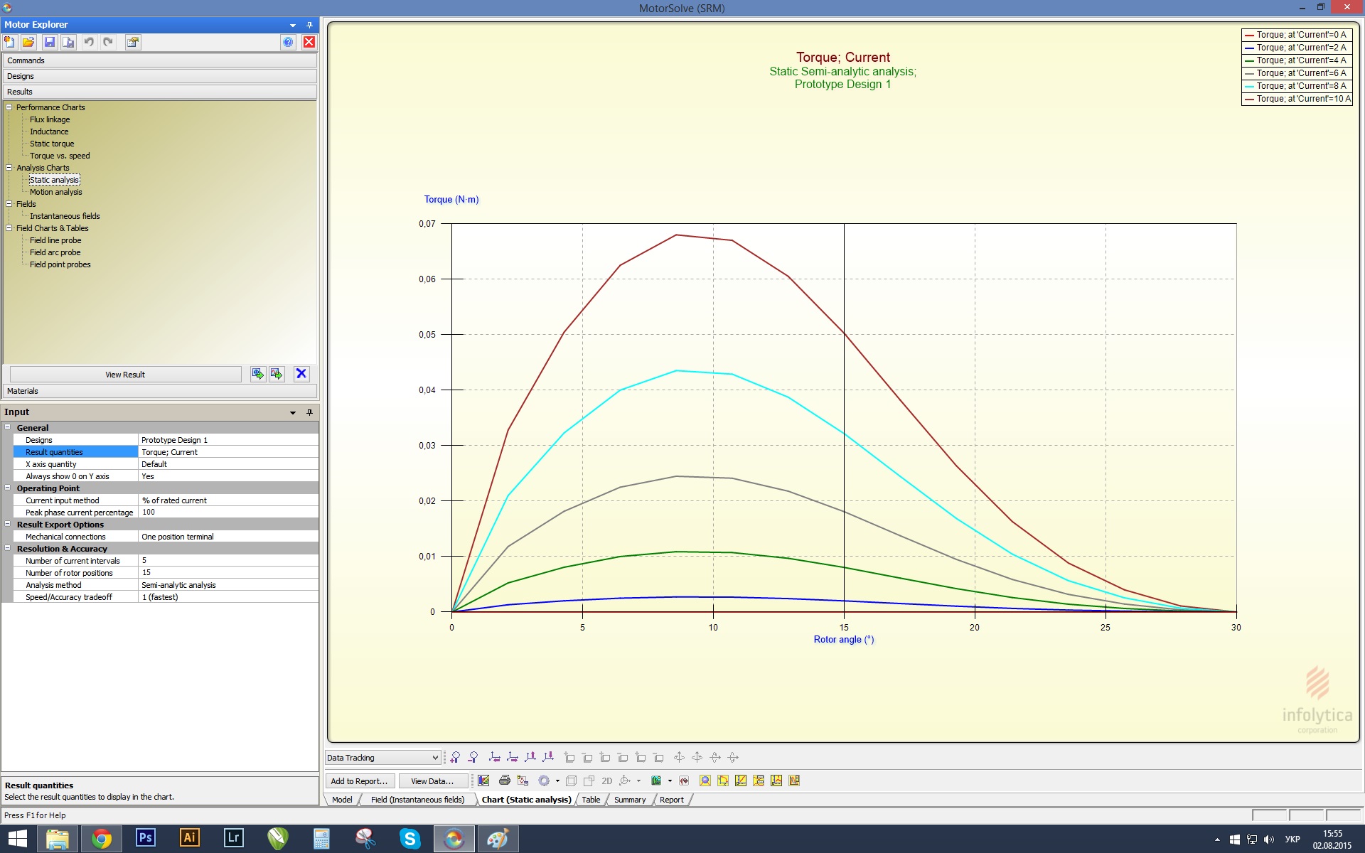

Також дуже цікаві є вентильно-індукторні двигуни. Їх досить просто можна зробити навіть в гаражі. Пластини магнітопроводу замовляються на плазмовій порізці. При такому підході - люба конструкція і характеристики.
Також нижче приклад розрахунку вентильно-індукторного мотора
SR_1.jpg [ 304.35 КБ | Переглядів: 15913 ]
Коментарій до файлу: візуалізація магнітоного поля і струму в котушці
SR_2.jpg [ 580.08 КБ | Переглядів: 15913 ]
Коментарій до файлу: характеристика "момент - кут ротора"
SR_3.jpg [ 356.81 КБ | Переглядів: 15913 ]

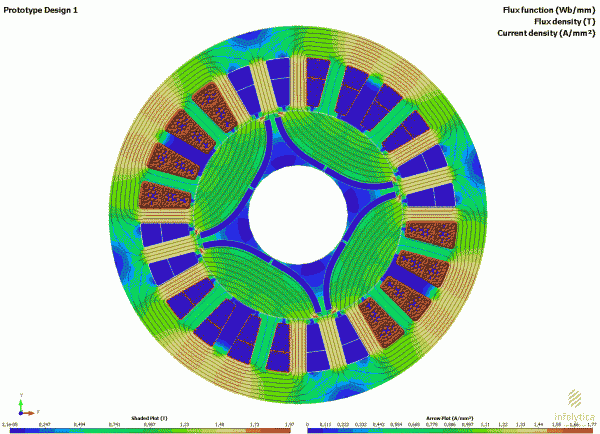

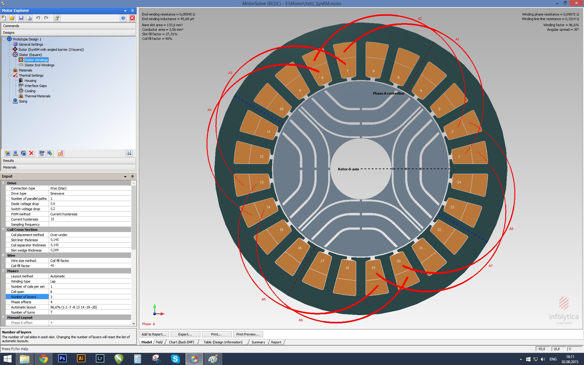

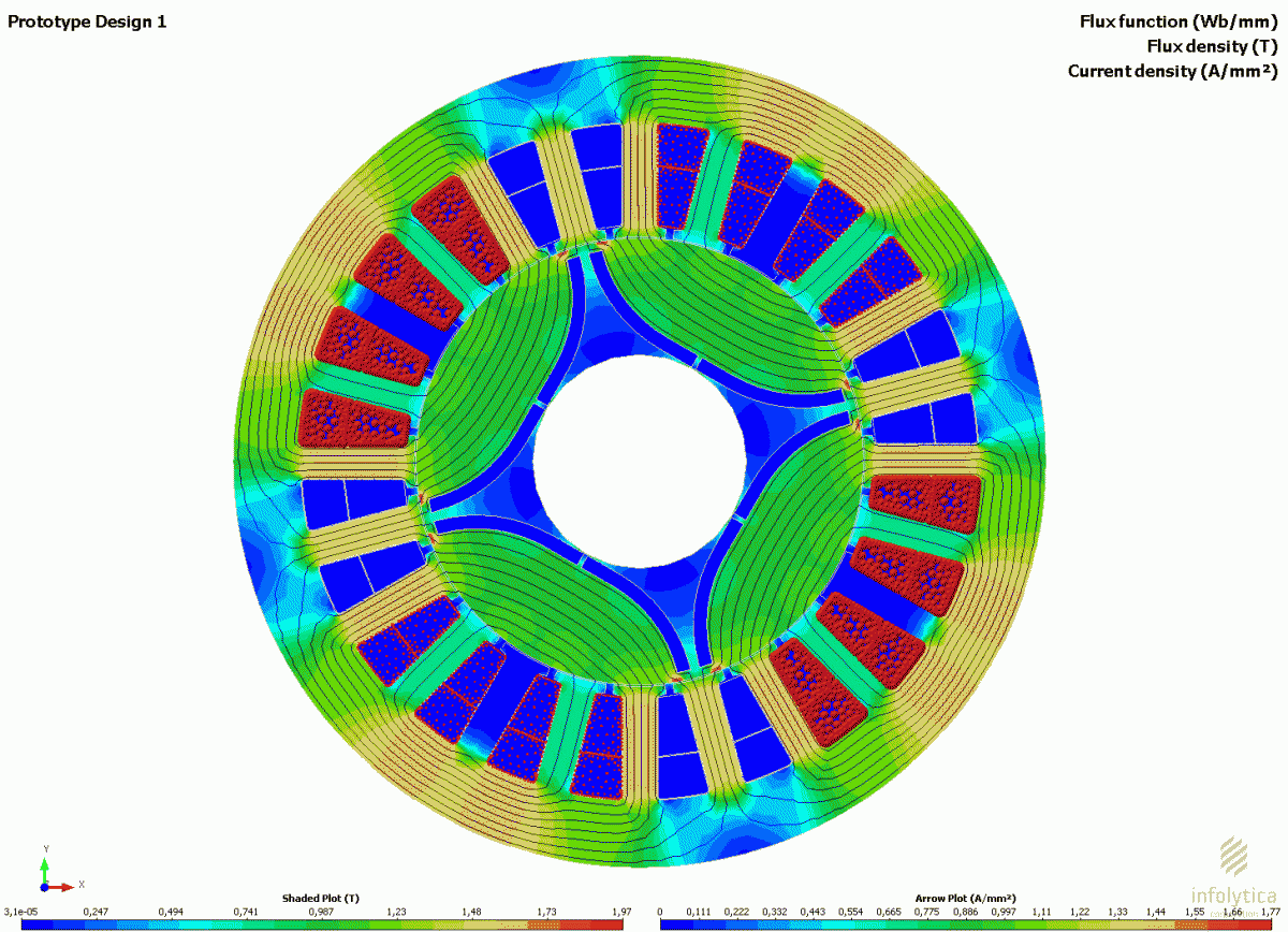

Найбільш цікавим для мене є тип моторів SynRM. https://www.youtube.com/watch?v=hlQ28Gr7ahU
Цей дизайн позволяє використовувати існуючі статори з асинхронників, замінюючи тільки ротор (який можна зробити самому, нарізавши пластини на плазмі-лазері-гідроабразиві). Цікавить думка форумчан про ці мотори.
Ну і як завжди є можливість їх прорахувати. Ось приклад:
SynRM1.jpg [ 371.53 КБ | Переглядів: 15909 ]
Коментарій до файлу: підключення обмоток
SynRM2.jpg [ 502.51 КБ | Переглядів: 15909 ]
Коментарій до файлу: Анімація руху магнітного поля при зупиненому роторі
SynRM_velo.gif [ 2.98 МБ | Переглядів: 15909 ]

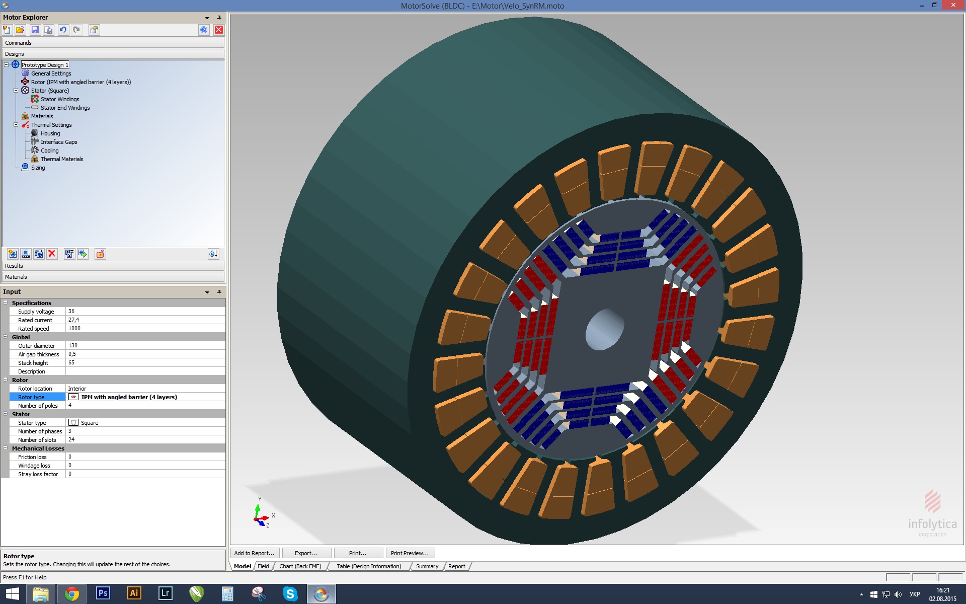

Але австріяки пішли ще дальше в цій темі. Нова технологія SynRM2.
http://www.abb.ua/cawp/seitp202/ad26393 ... 17a16.aspx
Ну і таке враження що АВВ якраз і користувалися цим софтом, тому-що в цій 5-ій версії появилися ще і так типи роторів!
Приклад моделі. Сині і червоні бруски - магніти.
Коментарій до файлу: 3Д модель нового мотра
SynRM-magnet.jpg [ 388.97 КБ | Переглядів: 15904 ]

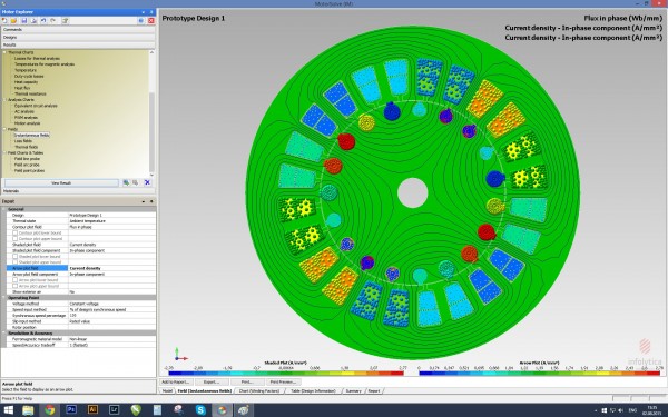

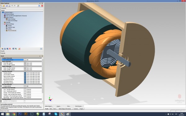

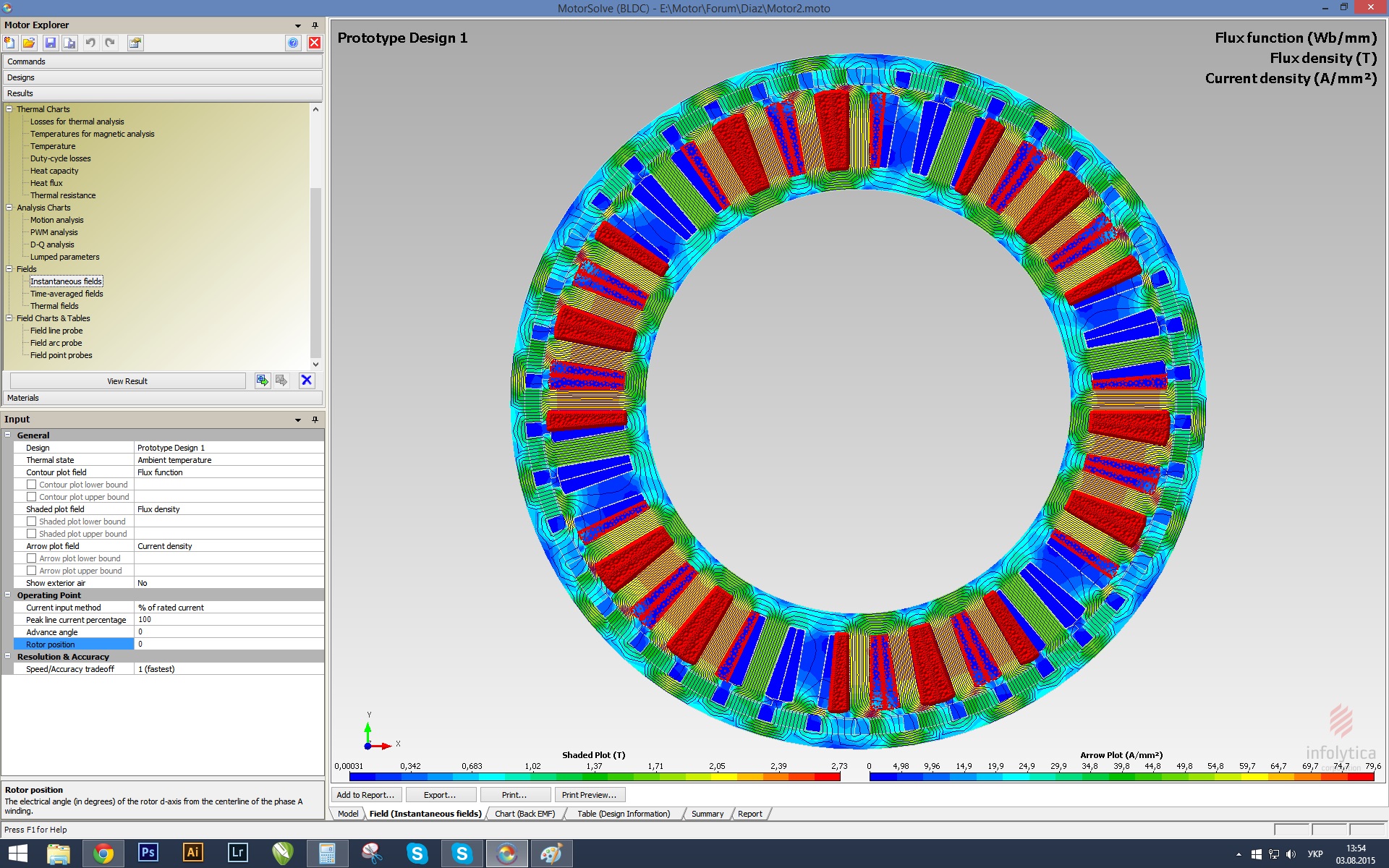

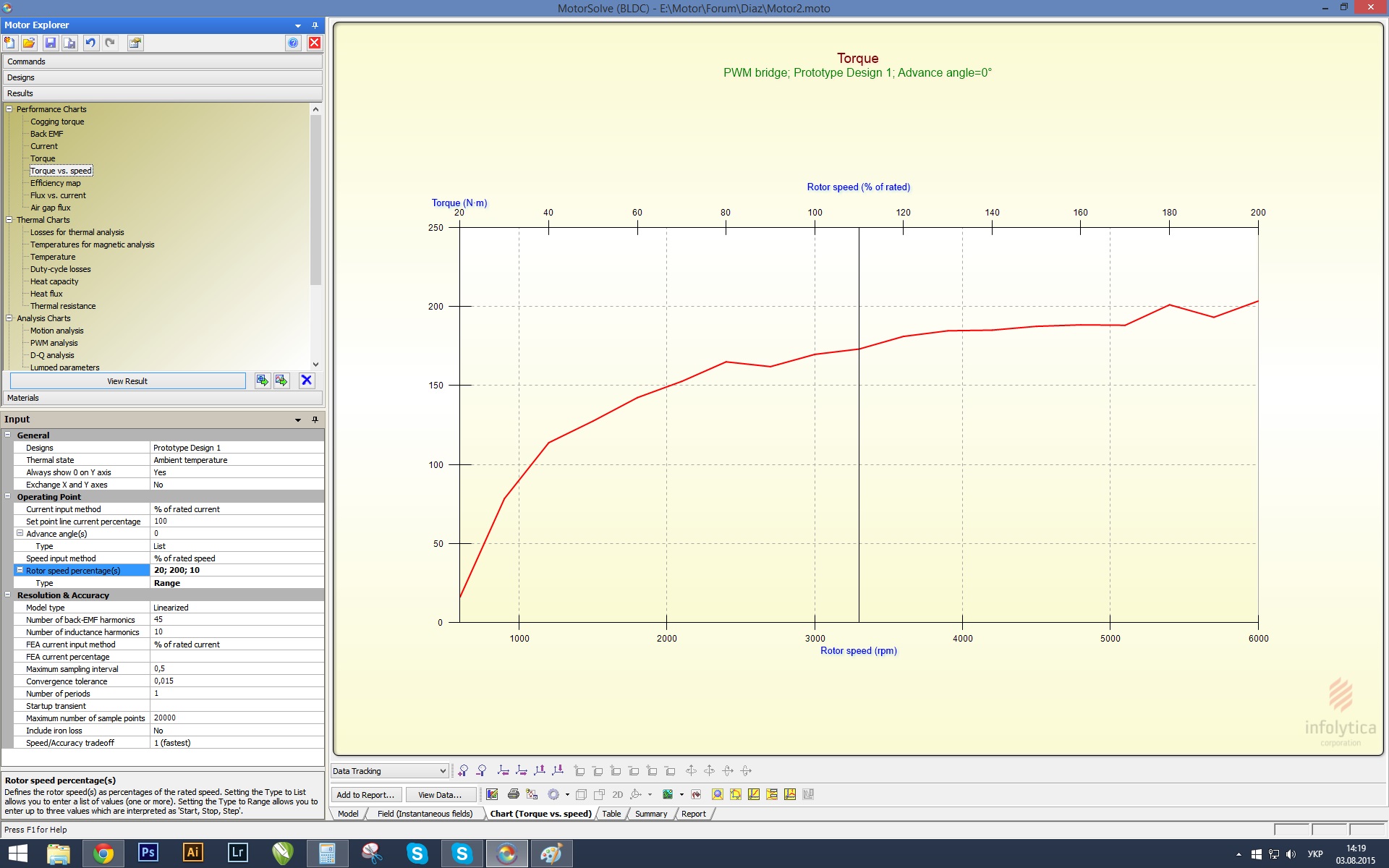

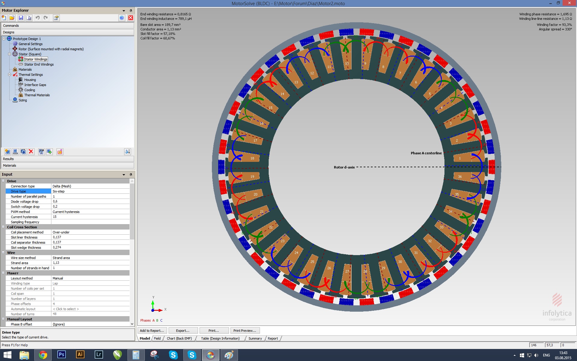

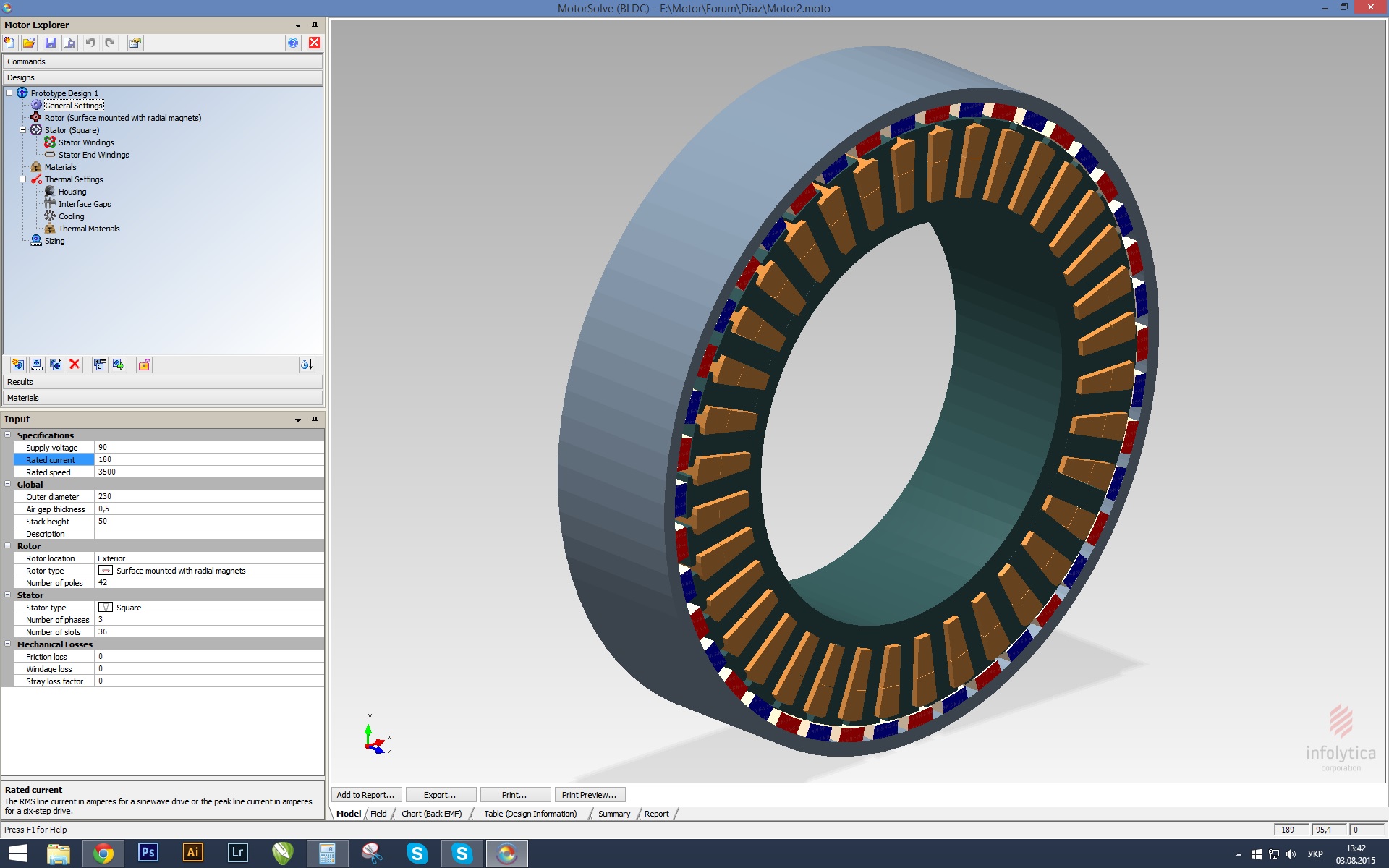

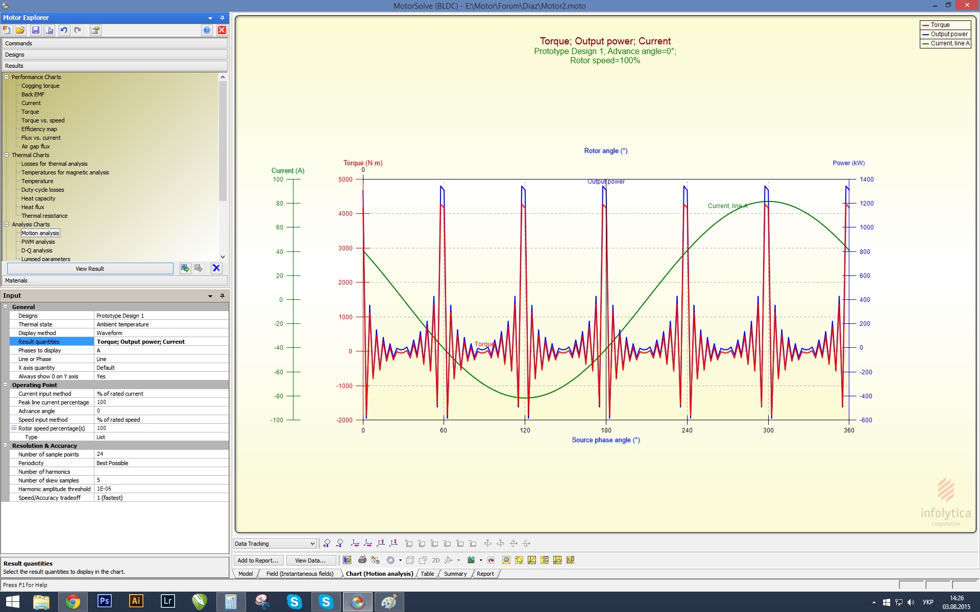

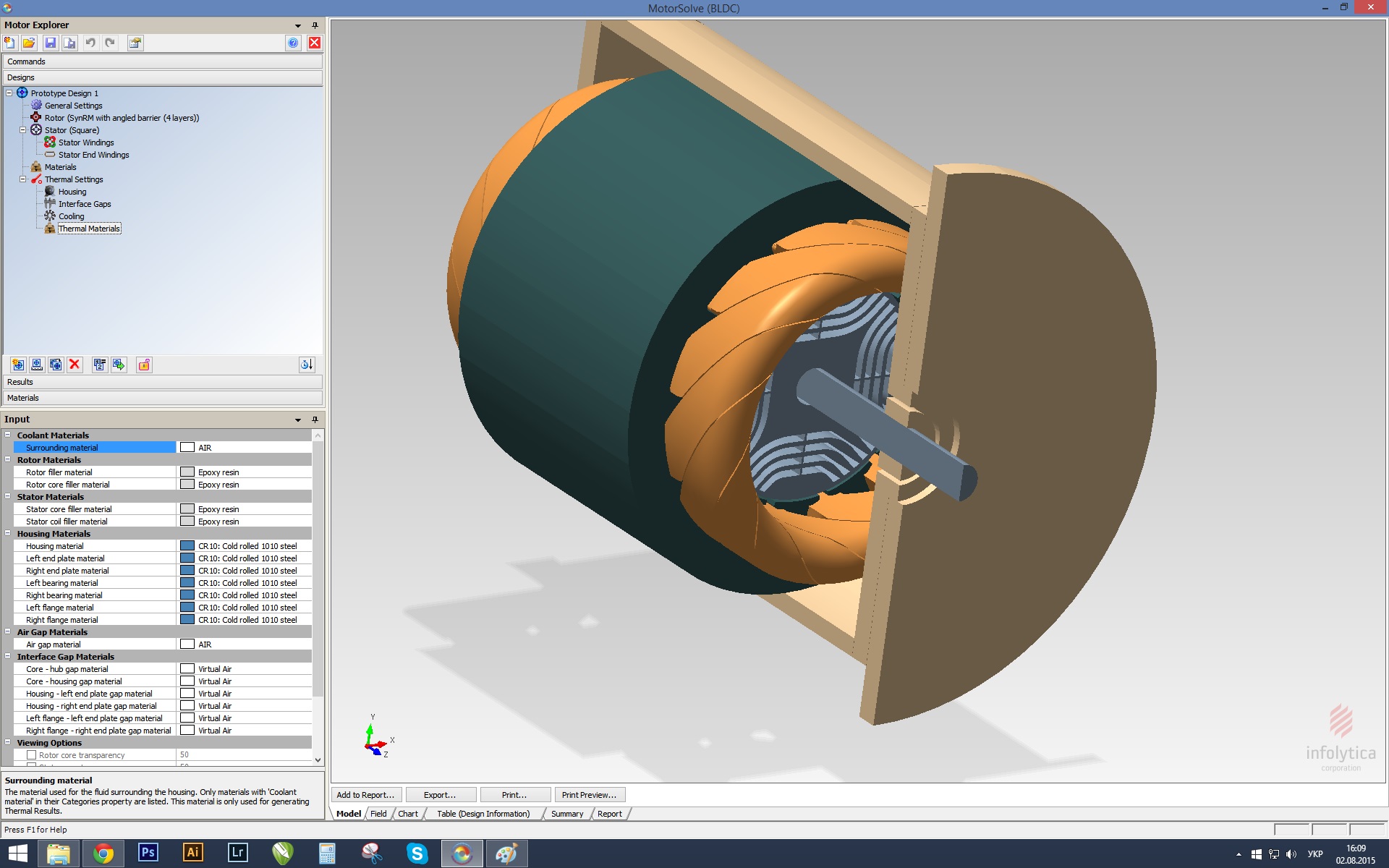

Зробив розрахунок мотора номер 2 від Diaz. http://www.en.net.ua/diaz/emotor/?var=motor2
Прийшлось заморочитися щоб правильно промоделити обмотки. Всіх даних, які мені потрібні не було, тому що зміг витягнути з сайту - то і зробив. Модель далека від ідеалу, але щось подивитися та й можна.
Коментарій до файлу: 3д модель
M2-1.jpg [ 372.16 КБ | Переглядів: 15854 ]
Коментарій до файлу: Схема намотки обмоток.
M2-2.jpg [ 504.08 КБ | Переглядів: 15854 ]

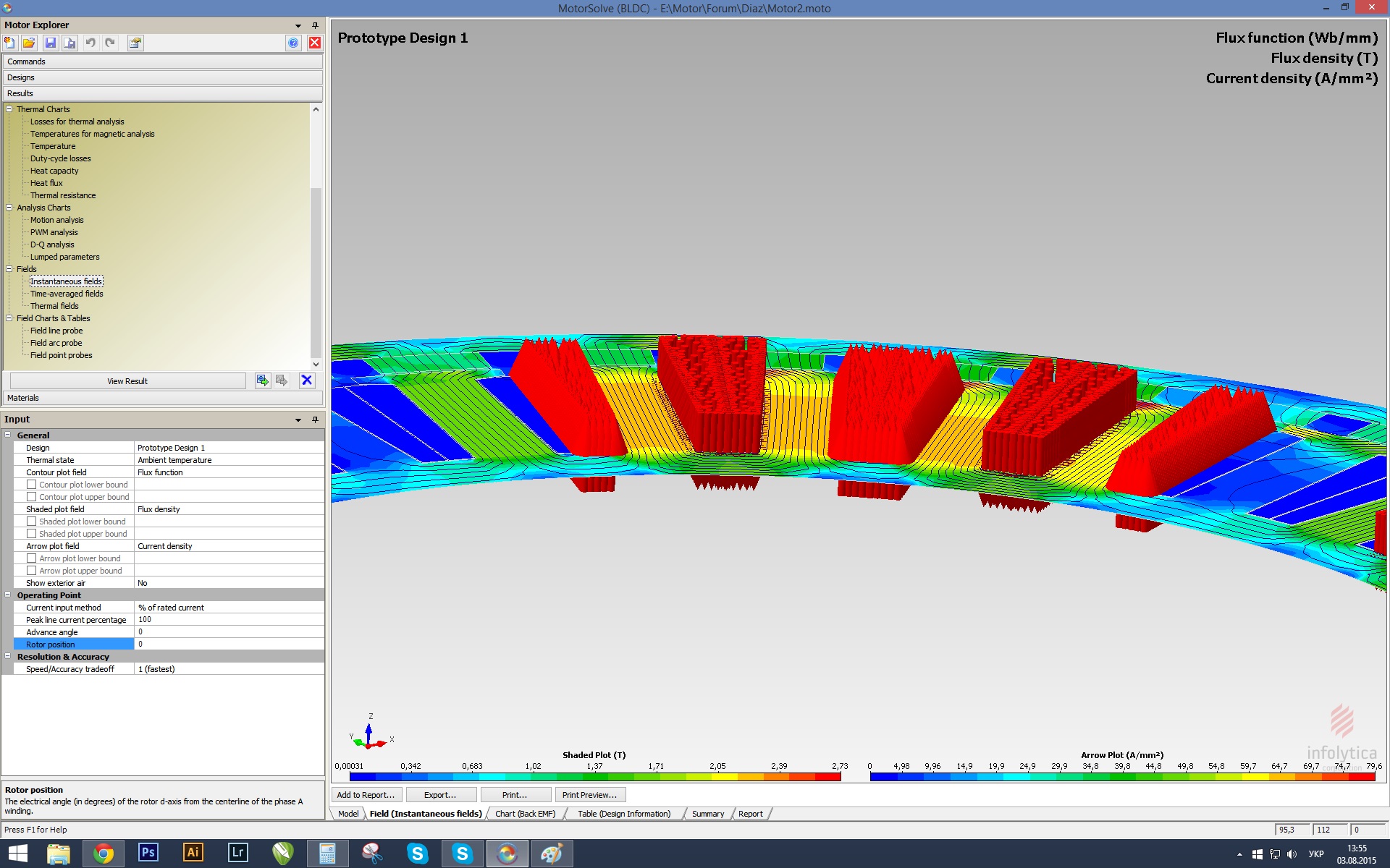

Коментарій до файлу: зріз моделі з закраскою по магнітному полю
M2-3.jpg [ 730.27 КБ | Переглядів: 15854 ]
Коментарій до файлу: Напрям стуму в обмотках в зрізі моделі
M2-4.jpg [ 498.29 КБ | Переглядів: 15854 ]

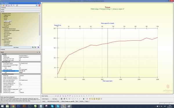

Коментарій до файлу: Ну і найцікавіше. Модель показала, що з цього мотора можна витягнути пікових 200 Нм!
M2-5.jpg [ 372.27 КБ | Переглядів: 15854 ]
Коментарій до файлу: Також є і мінуси - великі коливання моменту відносно синусоїди струму в фазі
M2-6.jpg [ 434.27 КБ | Переглядів: 15854 ]

А потужнисть мотора яку программ розрахувала?

З того графіку що є тут на скрінах, при 3000rpm 165 ньютон, що відповідає ~51,8кВт.

.......А теперь Коллеги, хорошо бы наложить на этот график, с двадцатью НМ, с нуля оборотов. .....График моего сериесника, с трёхсот пятьюдесятью НМ с нуля !
чтобы заметить НЕКОТОРУЮ РАЗНИЦУ !
