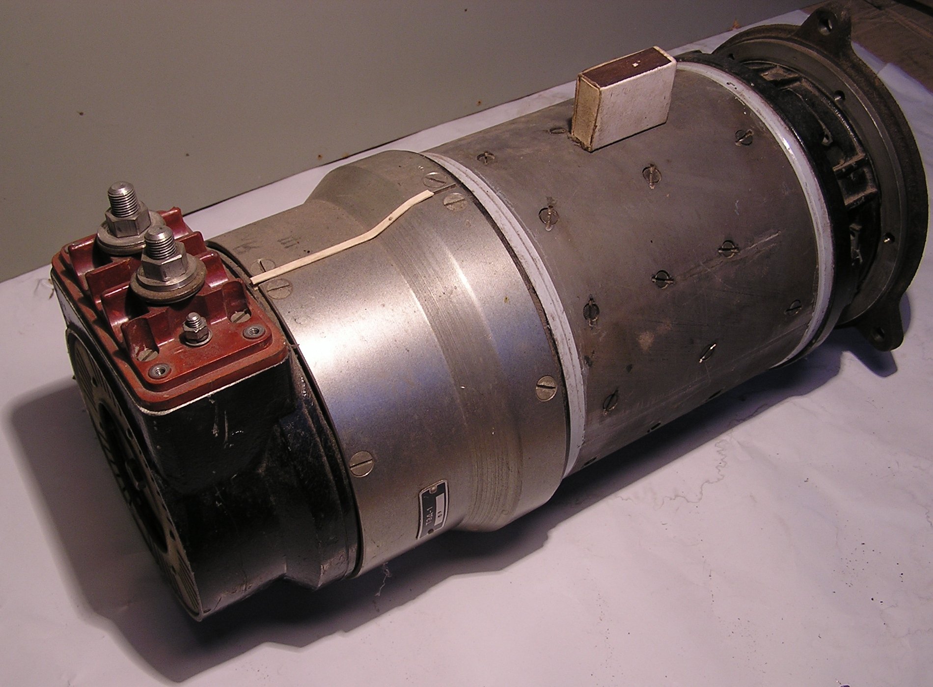

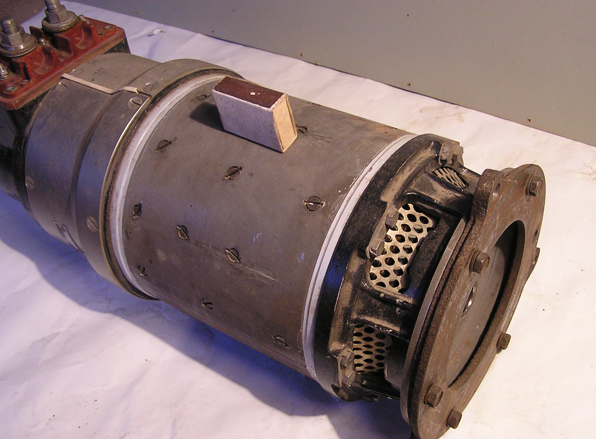

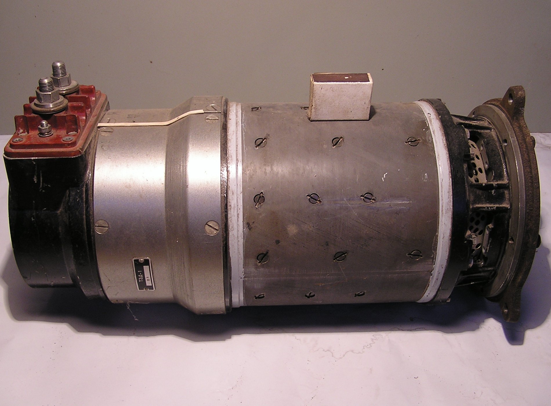

Тяговий електромотор для електромобіля.
Створений на базі авіаційного стартер-генератора із серії СТГ.
Механічний конструктив корпуса - оригінальний від СТГ, що видно на приведених фото.
Є ще й додаткові ребристі кожухи із алюміневого сплаву, у вигляді половинок циліндра, що одіваються поверх основного корпуса, та сприяють тепловідведенню (на фото відсутні).
Із його особливостей - для передачі момента, як і в оригіналі СТГ, використовується квазігнучкий торсіонний вал, для кращого механічного узгодження.
P1260110.jpg [ 489.63 КБ | Переглядів: 5241 ]
P1260107.jpg [ 367.74 КБ | Переглядів: 5241 ]
P1260103.jpg [ 353.43 КБ | Переглядів: 5241 ]
P.S. Мотор ТЭД-1 люб'язно представлений для фотографування Парафенком Миколою Івановичем.

Есть ли ТТХ этого двигателя ?
 Заголовок повідомлення: Re: ТЭД-1
#12182Повідомлення 23 серп 2015, 17:13
Это не ТЭД-1 а авиационный стартёр -генератор СТГ-18. И и как все стартёры для тягового, в ЭТС - не годится. Низковольтовый очень высокооборотистый, может быть в сборе с планетарным редуктором. За полчаса , даже на ХХ -оччень горячий! Неоднократные попытки использования в качестве ТЭДа были, но - провальные .
