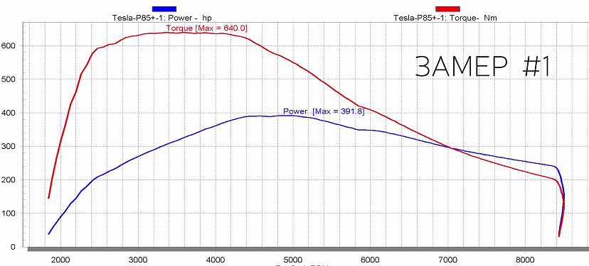

Я в асинхронных двигателях профан в принципе. НО! Как известно нам всем (не по наслышке) асинхронным приводом оснащен один из самых мощных электро авто ныне выпускаемых. В данный привод вложили кучу денег, и получили вот что, оговорюсь - это расчетные параметры.
Тяговфые характеристики привод тесла.jpg [ 11.75 КБ | Переглядів: 14469 ]
Впечатляет правда? Такой момент сразу! Правда на максимальной скорости мощности почти половина от номинала, хотя все производители делают так чтобы макс. скорость достигалась на макс. мощности, но это отд. тема (которую наверное тоже нужно затронуть)

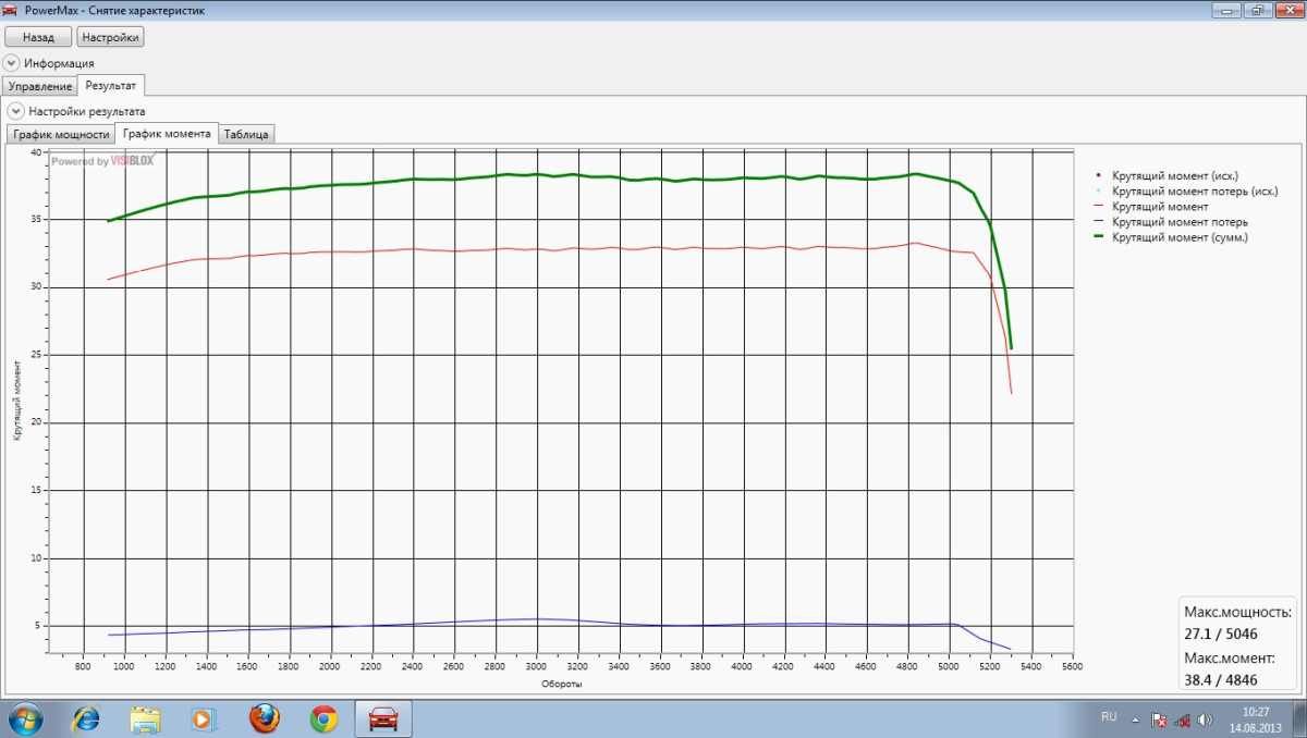

Нужно спуститься с уровня технологий до быта. Для этого давайте взглянем на привод от славута Вячеслава М.
Тяговфые характеристики привод славута.jpg [ 69.04 КБ | Переглядів: 14469 ]
Процесс рождения эл. мотора мы все вместе наблюдали, он сделан без кучи денег с обычного общепрома. Правда ноу хау в обмотке от ув. Dyunov (за что его хаят в половине интернета до сих пор всякие "неверующие") Вроде крутящий момент держится уже с 800 об. мин. (ниже нет графика) и до 5000 об.мин. Вроде все классно! надеюсь отрицать никто не будет?
А давайте теперь посмотрим на реальные характеристики привода автом. тесла
крутящий момент тесла реальный.png [ 249.58 КБ | Переглядів: 14469 ]
И вот кто мне может сказать - Почему на графике кр. мом. при 2000 об.мин. ровно половина от расчетного? а ниже вообще {e} Где те самые вложенные миллионы? И почему некоторые " вот у них технологии, а у нас гараж/подвал" ну ладно далекие от тематики люди, но нет же весьма известные в своих кругах доказывают что так быть не может.
Спрашивается: где хваленая крутизна такого "технологичного" эл. привода??
У кого какие будут Коментарии?
