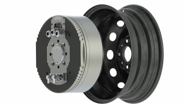

1. http://www.printedmotorworks.com/in-wheel-motors/
http://www.printedmotorworks.com/wp-content/uploads/XR32-13-In-Wheel-Motor-12.pdf
Від 17000 до 19000 GBP за штуку (тип XR32-11, XR32-13).
XR32-13.JPG [ 23.82 КБ | Переглядів: 19897 ]
Востаннє редагувалось paskalex 30 лист 2015, 23:26, редаговано 1 раз.

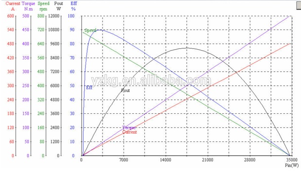

http://www.alibaba.com/product-detail/2015-new-kg244-brushless-dc-motor_60283493238.html
http://www.alibaba.com/product-detail/KG295-brushless-DC-electric-motor-for_413536916.html
Rated Voltage: 48V-300V
Rated Power: 6-15KW
Max current: 200-400A
Max Torque: 350NM
Rated RPM: 500rpm-1500rpm
Bolt QTY: 4 or 5*M12
Weight: 28-32KG
Use for EV of 800-1500KG weight
Matched 14", 15", 16"wheel
МК.jpg [ 78.03 КБ | Переглядів: 19871 ]

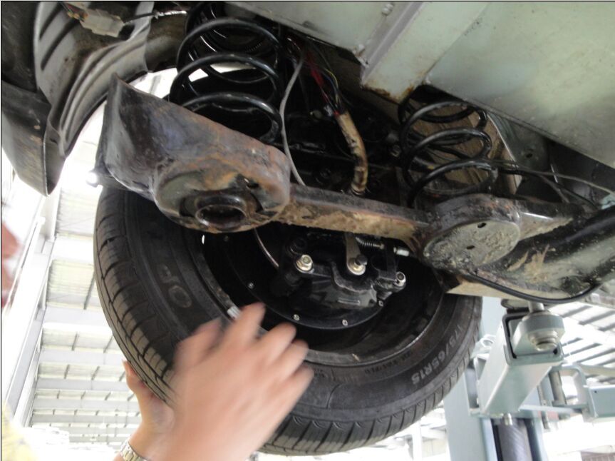

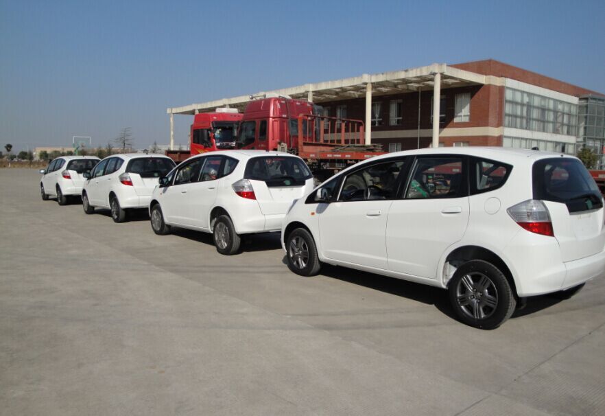

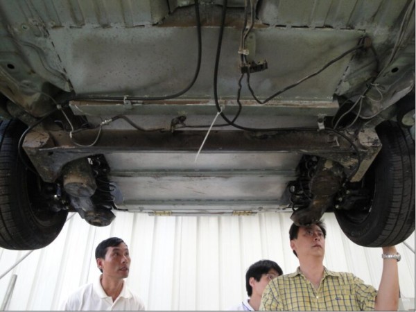

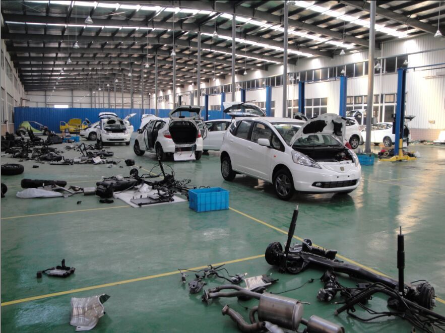

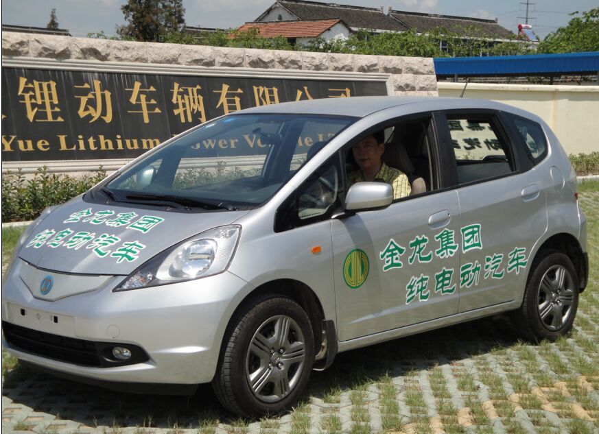

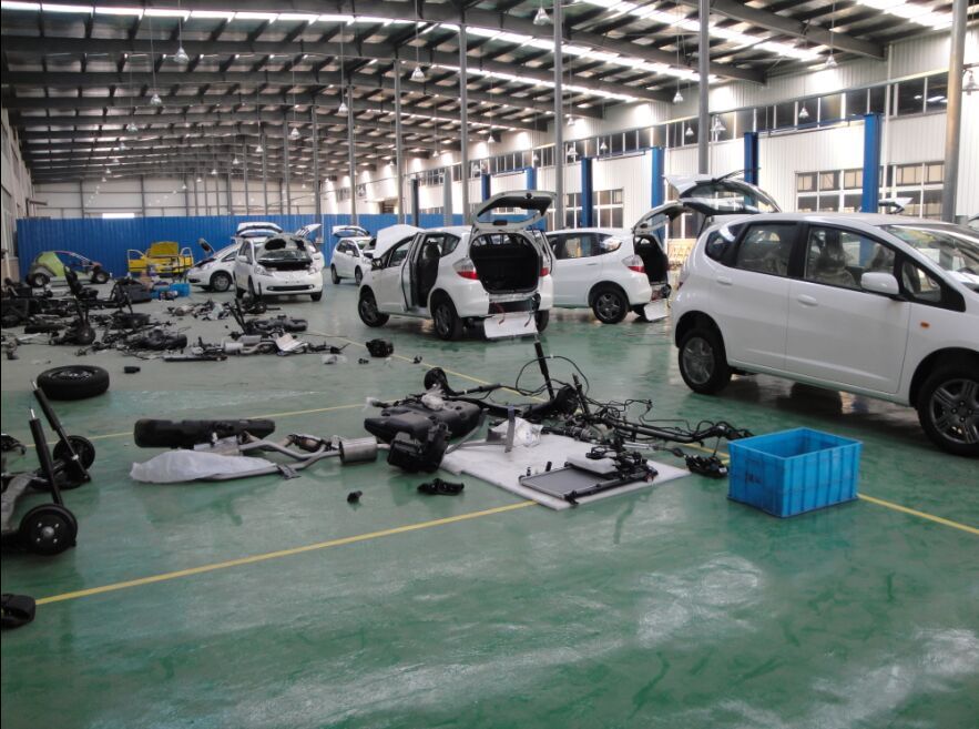

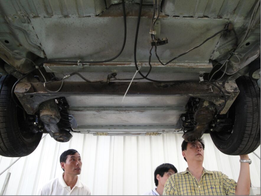

Китайці вихваляються:
ev+motor.jpg [ 113.06 КБ | Переглядів: 19632 ]
ev+motor2.jpg [ 61.98 КБ | Переглядів: 19632 ]
ev+motor3.jpg [ 114.49 КБ | Переглядів: 19632 ]
ev+motor4.jpg [ 110.58 КБ | Переглядів: 19632 ]
ev+motor+kg-295motor.jpg [ 79.75 КБ | Переглядів: 19632 ]
ev+motor+Chassis.jpg [ 76.18 КБ | Переглядів: 19632 ]
