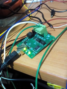

#94948Повідомлення 06 груд 2019, 23:54
Звідки: Кривой Рог
Плата программирования выглядит так. Подключается просто. Три провода GRD земля к GRD контроллера, RX контроллера к TX платы и TX контроллера к RX платы. Работает. Производство Романтик.
