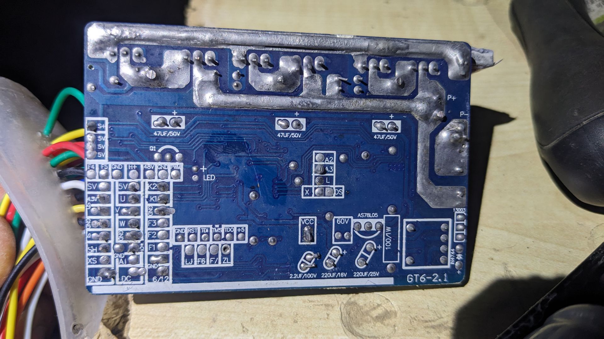

У мене теж такаж проблема. Контролер 36-48в 350w новий. На ручку газу приходить 4.6+ вольт з контролера, замикаю сигнальний(зелений) і червоний(4,6в) провода мотор не крутиться. Мотор справний тому, що з'єдную білі проводи для навчання мотор працює.

Ivvi30, в контролері є захист від непередбачюваного старту мотора. Керуючя напруга від ручки газу повинна подаватись від ноля*. Це щоб вєлік не вискочів з рук при включенні запалення* при накрученій ручці газу.
Тому перевіряти контролер краще на реальній ручці газу.

Думаю що ні. Я розібрав контролер і провід іде на "SD" на платі.

Сподіваюсь що мультіметр у вас є і ви зможете побачити чі міняється напруга на sd ручкою газу та відслідкувати чі доходе той сигнал до процесора.
В мене при від'єднаній ручці газу контролер веде себе так само як і ваш.

Ще одне уточнення згадав, акб 8s 3.2v, тобто 25,6в номінал і 29,6в максимальна напруга. А контролер 36-48в. Можливо в цьому проблема може бути?

Отже при напрузі 34в все працює. А як увімкнути при напрузі менше 30в?

Якщо контролер 36 в то робочий діапазон 29-42 в, А у Вас повністю заряджена батарея 29.6в. Тобто контролер бачить що АКБ розряджена, тому мабуть і не працює.
Можна поставити контролер 24/36 в тоді і буде все ок, якщо що, то маю такий контролер 15 А 350 вт синусний

Дякую, планую заставити його працювати і в 24 вольт системі. Попередні тести кажуть що має працювати.

Після деяких доопрацювань, запрацював.
