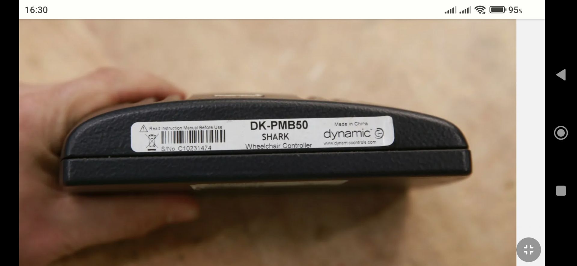

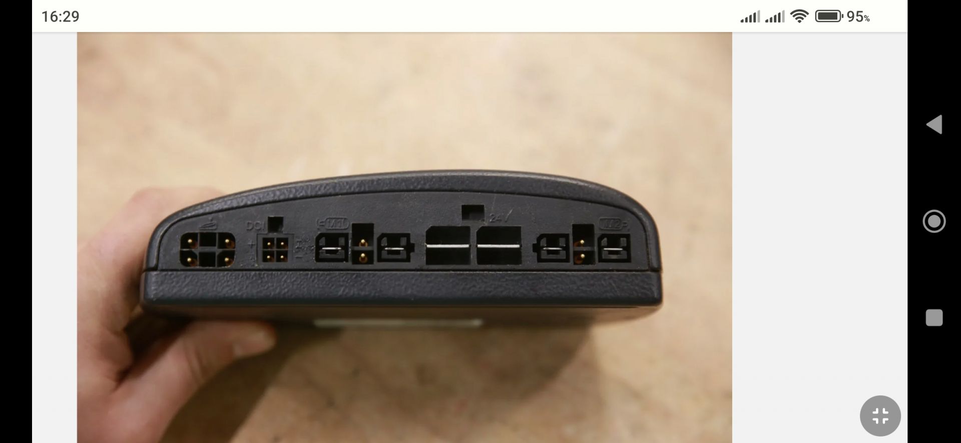

Здраствуйте формучани, та хто просто читае та зацікавився темою, ось есть такий контролер (блок управління) інвалідного електровізка, може хто знае чи може покопатися в настройках цього девайсу, цікавить людина яка може знати як його настроїть під свої потреби, (dynamic Модель:DK-PMB50)

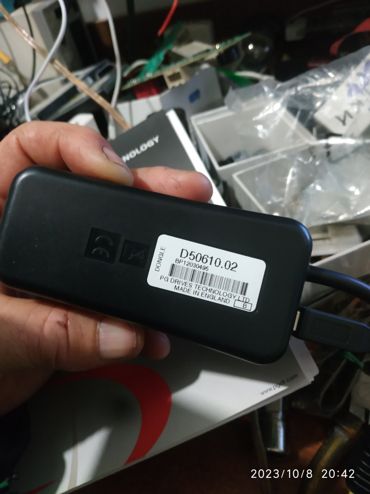

Я потихеньку пробую розбиратися з возиками. Пару штук на гуманітарний хаб з Америки друг прислав. Он вчора програматор передав.
Акуми поки тільки міняв. Дивися на ютубі настройки, вхід в сервіс. Але на практиці ще цього не робив.
Років 10-15 тому мобілки програмував, тепер треба ще й це пробувати вникати.
А яка модель каляски?

Цей контролер іде до багатьох електровізків, але конкретно цікавить по настройкам OSD Rocket 2, якщо розберетесь чи в процесі напишіть будьласка, дуже цікаво, в моему візку на багатьох сайтах пишуть швидкість 12 км/ч, я заміряв на свій то десь 8-9, консультувався з тим хто видае цю модель, відповіли що так що була у них людина яка переланаштовувала настройки та виставляла швидкість до 10-12 км, але його мобілізували, і цим нікому займається, тоїсть таких людей в країні мабуть на пальцях однієї руки можна порахувати,

На ютубі он відео є https://www.youtube.com/watch?v=Wz_RFp7nDuY
Але сам програматор не дешевий.
https://www.alibaba.com/product-detail/ ... 79189.html
https://www.monsterscooterparts.com/mob ... apter.html

Цей програматор, що в мене, підходить для візків Permobil.
Вже пробував в налаштуваннях гратися. Але є два возики інших фірм, які не запускаються. Один, сказали, коли батарею відєднати, блокується контролер і якось треба розблоковувати. Ще не розбирався. Буду тут виставляти.
