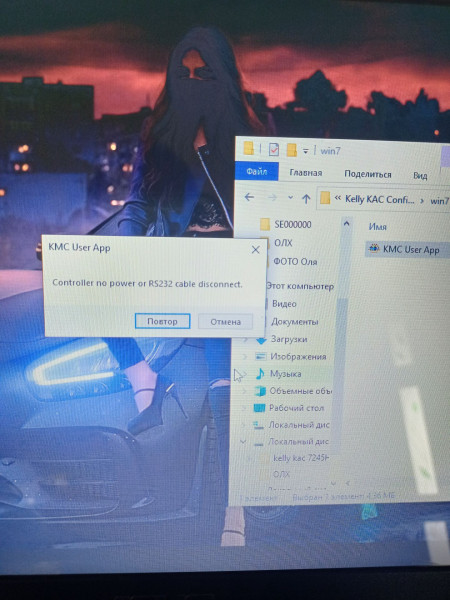

Зібрав все до кучі, але коли підключаю до компа з'являєтся це сповіщення і програма налаштування не відкриваєтся (комп не баче контролер)
Що може бути?
Порадьте будь ласка

#139762Повідомлення 12 лип 2025, 14:14
Дякував (ла) 445 Подякували 631
А кабель правильний? Бо їх є декілька видів.
Який віндовс стоїть?

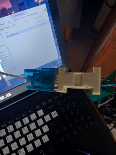

#139767Повідомлення 12 лип 2025, 16:19
Звідки: Покров
Дякував (ла) 5 Подякували 2
Мій електротранспорт: ЭлектроТаврия
Дякую з відповідь, бо поруч спитати немає в кого, а сам не можу розібратися
Кабель купляв на аліку (usb-rs232)
Більше сказати про нього нажаль не можу (не маю досвіду)
А адаптер купляв у нас в на сайті kellycontroller.com.ua
Контролер підключів, мотор крутиться(повільно), на ручку газа реагує.
Але ж тепер треба його налаштувати, а не можу(
От і прошу допомоги

Що пишуть в інтернеті: "Все ли кабели RS-232 одинаковы?
Существует несколько различных типов кабелей RS232 , включая прямые кабели, нуль-модемные кабели и кроссовые кабели. Прямые кабели являются наиболее распространённым типом кабелей RS232 и используются для подключения устройств DTE к устройствам DCE."
Погугліть, перевірте свій кабель, перевірте драйвери.

#139771Повідомлення 12 лип 2025, 23:38
Дякував (ла) 189 Подякували 661
Використовуйте кабель з чіпом FTDI.

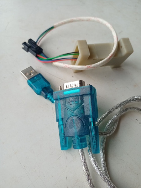

Ось що дав гугл (перший скрін)
А друге фото - то який кабель я купив на аліку

#139777Повідомлення 14 лип 2025, 06:47
Звідки: Покров
СВШ писав(ла):
Дяую за пораду
Зараз почітаю
Я так зрозумів треба прямий кабель
Драйвер я встановив і перезавантажив комп, але провірю ще раз
Сподіваюсь запрацює)
Знайшов першу помилку - не встановився драйвер для мого кабелю (чіп СH340)
Зараз поїду до спеціаліста щоб встановив драйвер на комп
Сподіваюсь спільними зусиллями ми подолаєм це
Як не запрацює то буду шукати кабель з іншим чіпом
#139796Повідомлення 18 лип 2025, 07:41
Звідки: Покров
Дякую всім за допомогу, контролер запрацював
Виявилось всього поторху, і драйвер кабелю не встав, і вінда крива на ноуті...
Вилікував проблему установкою 7й вінди і установкою драйвера кабелю
Кабель до речі за 50 грн з аліекспрес з чіпом CH 340 (341)
Все працює
