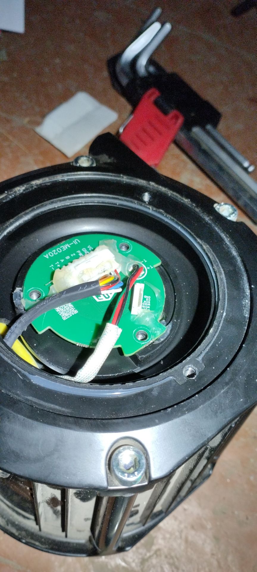

Доброго, притянули велік, не їде.
мотор кваншунь міддрайв 48в1500ват
контр st52v70ab, інфи ноль, тільки від наших продаванів шо суперпупер спецовий для цього веліка.купить неможливо, буде весною(може).
пояснив хазяїну, сказав тре такий бо можуть бути приколи.
приніс хазяїн nd72240. ну, програмований, кажу шо можуть бути приколи.
давай запускать, шоб ті уроди ходили по хаті і після кожного перетину порога забували куди йшли.
ну добалакався через блютуз, вроді все налаштував, а він пищить, хол-ерор.
перевіряем холли, 5в є, два холла реагують на рух двигуна а третій мовчить. "отоночьо", бомбим двигун а там маленька платка по центру мотора, звичних холлів там не видно. мабуть таки це енкодер? а куплений контр працює із звичними холлами, в крайньому разі так пишуть.
хоча в приложухі можливо виставити енкодер, але це нічого не дає.
інколи автоматично виставляє сам 18-енкодер18

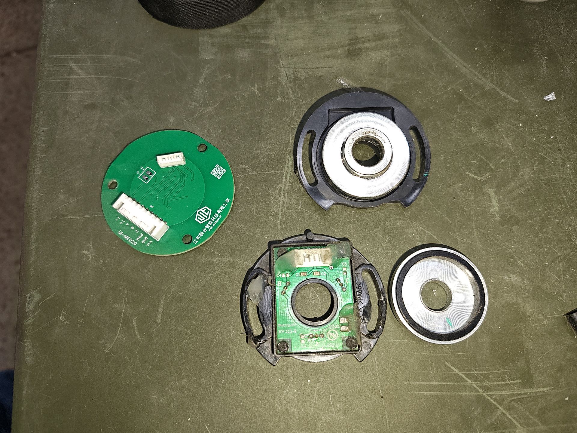

Схоже на ABZ(ABI) енкодер/ 1024 steps. У нього 3 сигнали, 2 зi зміщенням по фазі на 90 град,1024 імпульс на оберт, і один сигнал відліку, 1 імпульс на оберт. Теоретично можна замінити на плату зі звичайними Холлами, є в продажу. Головне підібрати по отворах кріплення. Робив зворотню операцію, заміну Холодів на енкодер. Ще потрібна заміна магніту.

Я так розумію що після того як знімеш того болта з магнітом то виставити наново буде не просто.
а такі кіти для переходу на холли взагалі продаються?

Треба пройти авто налаштування контроллера на холли з новим магнітом.
Чи продаються холли я не знаю, бо міняв холли на енкодер, а енкодер купити окремо можна.
