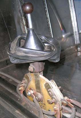

Он не выходит из строя, не изнашивается, а так же- Аварийный выключатель.
mih08.jpg [ 59.17 КБ | Переглядів: 12101 ]

Так чем же лучше переключать реверс сериесника? :
1) Наверно, лучше всего и современнее Электронными ключами но, при токах до 1000 А , не каждому самодельщику подъёмно и по квалификации и по стоимости.
2) Да, Я, как электрослесарь, использую тот самый "ножевой переключатель" , который с первой "Электры" остался .
....3) Можно и контакторами, но.... типа КН , КМ, КМД , в народе-танковые или авиационные.. - есть они на любые токи , но надо помнить, что все они НИЗКОВОЛЬТНЫ, не только про обмотку, а и про силовые контакты, которые имеют ЗАЗОР РАЗМЫКАНИЯ контактов, кратно меньший, чем надо для электромобильных напряжений.
...Да , реверс должен переключаться не под током; Но , увы , бывают и нештатные ситуации. Было, не раз, и у меня . Так, для тех вышеупомянутых контакторов, первое такое переключение-выключение , под током, будет и последним.
....Как выход, можно использовать по 2 последовательных контакта ( вместо каждого одного.

Михалыч, ну почему же сразу так категорично
[b] которые имеют ЗАЗОР РАЗМЫКАНИЯ контактов, кратно меньший, чем надо для электромобильных напряжений.
Большинство пром контакторов рассчитаны на напряжение до 660 вольт переменки и 400 вольт постоянки вполне переварят, к тому же все имеют дугогасительную камеру. Другой вопрос что такое устройство критично к окружающей среде (пыли/влаге и их совокупности) да и габариты не айс.
Но Ваше решение бесспорно лучшее в этом плане.

Реверс-переключатель никогда не должен работать под током .
Аварийный выключатель должен иметь возможность рвать любые токи , в т.ч. и токи к.з.

Согласен , что Реверс переключатель, НИКОГДА НЕ ДОЛЖЕН РАБОТАТЬ ПОД ТОКОМ ! Это так же ОДНОЗНАЧНО , как и то , что : Внештатных
Аварийных ситуаций, быть НЕ ДОЛЖНО! ,
Но , зачем тогда ещё и Аварийный Выключатель , + ещё и Автомат Защиты , + еще и Плавкая Вставка -Предохранитель ? ? ?
Ну, да не дОлжно быть, чтобы : 1) перетерся резистор управления контроллером ( и ШИМ завис на макс токе); 2) При макс.нагрузке, исчезло борт напряжение 12 в ( провод отгорел, пластина оборвалась, клемма окислилась ......) Тогда, контакторы реверса, НЕИЗБЕЖНО ВЫКЛЮЧАТЬСЯ ! с ПОСЛЕДСТВИЯМИ ! ? ? ? ( А РУБИЛЬНИК - НЕТ !
Так, Коллеги, Я, в 90м году, реверс-рубильник не по теории вычислил а по горькому опыту . Сам начинал с контакторов. ...................................
......И теперь , мой рычаг, прям. под правой рукой . ОН И ВКЛЮЧАТЕЛЬ-ВЫКЛЮЧАТЕЛЬ, ОН ЖЕ И РЕВЕРС-ПЕРЕКЛЮЧАТЕЛЬ, ОН ЖЕ И АВАРИЙНЫЙ ВЫКЛЮЧАТЕЛЬ ! ( Хотя и автомат защиты есть, есть и плавкая вставка)

На снимке переключатель стоявщий еще на на первой Электре, 25 лет назад. Теперь служит 2ю жизнь. 1я начинала с КПП ЗАЗа. Но заметив нагрев КПП (потери), заменил её на заднюю главную передачу Волыни. Что и пробег увеличило и проходимость ( возможность блокировки Диффа).
...Четверть века прошла, но ОПЫТ остался; на Электре 2 - та же система.
....Но, это не для каждой машины и мотора подойдёт. Для некоторых моторов ДС , Варпа, Костова, итд, с соответствующими контроллерами -ДА. КПП при массе до тонны -балласт. Со стартового момента с нуля оборотов , считать стартовую тягу. Она не должна быть меньше 1/4 - 1/5 массы машины. Хотя , тут может и сцепление выручить.

Переключать реверс, любой системы, можно и при движении, при отпущенной педали газа. ( выключенной нагрузке)

Ой , непросто . Требуемую- можно : если хотите в четверть массы - 250 кг, то при радиусе колеса 13 "~ 0,3 м , надо в килограммо метрах - втрое меньше ~ 80 кгм или 800 НМ. , тогда, после редуктора , с ПЧ -4 ,( у Волыни 3,9) на валу мотора должно быть 200 НМ.!
Далеко не каждый мотор, не с каждым контроллером .такое может с нуля.
В ТТХ моторов , указан момент НОМИНАЛЬНЫЙ, но стартовый с нуля ; у двигателей ~ АС , будет меньше, у сериесника - ДС ,кратно больше номинального, но ещё и в зависимости от контроллера и батареи ( их способностей к перегрузкам).
...На практике, в реале, меряют тягу динамометром , вычисляют момент на валу, а потом уже , колдуют для увеличения ; бывает Дросселем , а бывает и ( можете не поверить) уменьшением напряжения вдвое - запараллеливанием батареи.
