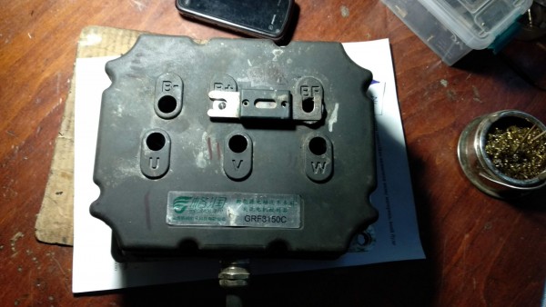

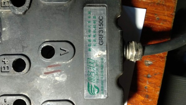

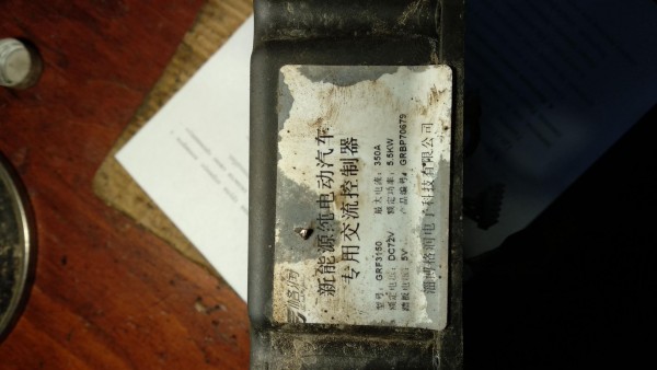

Прошу вашей помощи с покупкой нового контроллера для своего авто.
Три года назад я стал счастливым обладателем китайского электроавтопрома фирмы Bocheng. Это маленький фургон, переоборудован под автолавку. Из оборудования: шесть 12v батарей, каждая емкостью 150 ампер, электродвигатель мощностью 5,5 kW, 72V (фото наклейки прилагаю), который крепится прямо на ведущий мост. И вот пришла беда, по неизвестным причинам, в контроллере плюсовая клемма коротнула и пропалила микросхему.
Теперь я в поиске аналога своему контроллеру. Китай, по причине вируса стоит, что-то купить там не представляется возможным, поэтому ищу в наличии в Украине.
Если кто знает как и где подобрать контроллер, прошу помощи.

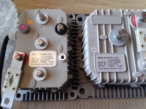

Возможно подойдет КЕЛЛИ 7275 .
IMG_20191017_092939.jpg [ 384.38 КБ | Переглядів: 11212 ]

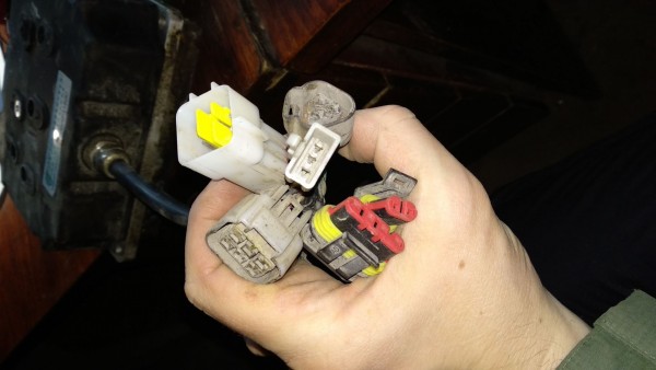

Желательно фото мотора , выводов контроллера и т.д.
#98070Повідомлення 01 лют 2020, 07:13
Звідки: Сумы, Украина
Мій електротранспорт: Bocheng
IMG_20200131_130457.jpg [ 171.19 КБ | Переглядів: 11187 ]
вот так выглядят выводы контроллера, но задействованы не все, только те, которые чистые

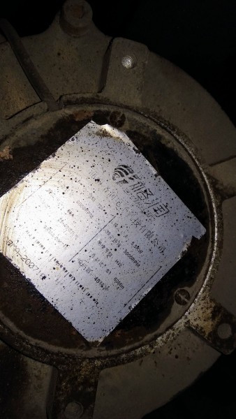

IMG_20200127_181332.jpg [ 334.54 КБ | Переглядів: 11186 ]
это табличка на моторе
Вячеслав М писав(ла):

Посмотрел параметры Келли 7245. Мне кажется он более подходящий к моему двигателю.
Подскажите пожалуйста, в Украине в наличии можно его у кого найти?

В наличии есть КАС 7275 . Фото выше.
