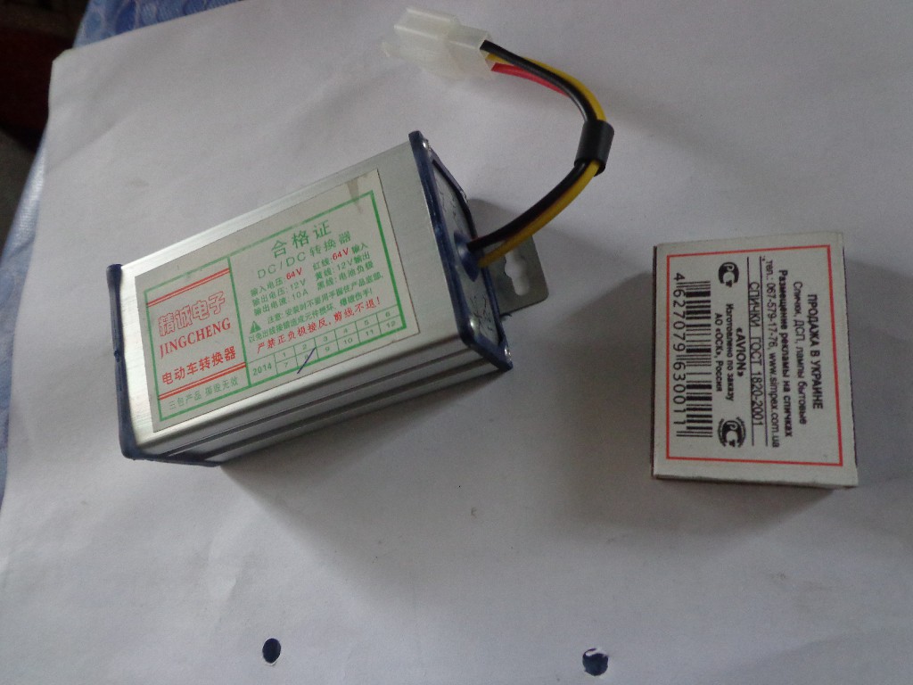

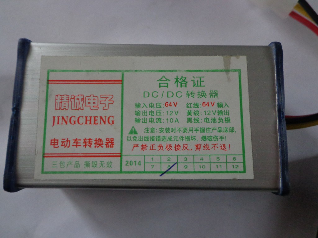

Я покупал себе подобный(по сылке с форумов,не могу найти де, и вроде с Одессы),но на меньшее напряжение. А на скутер ставил БП(вроде от компа или ТВ) на 3А. Фара ЛЕД на 64в включена,а повороты, стопы, габариты,(тоже светики) и сигнал на 12в. - все работает.
DSC00273.jpg [ 135.43 КБ | Переглядів: 20151 ]
DSC00275.jpg [ 136.71 КБ | Переглядів: 20151 ]
 Заголовок повідомлення: Re: dc-dc понижающий 84 -14 Вольт
#56426Повідомлення 17 квіт 2018, 09:05
У меня похожая понижайка,
Goga65 писав(ла):
В ней нет гальв развязки.
Обязательно надо ставить предохранитель и супрессор.
иначе , если пробьет ключ будет хана всем низким потребителям
