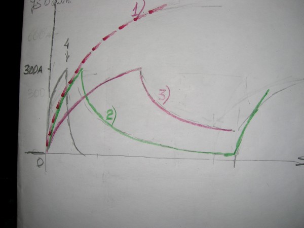

У меня ЭТО примерно так: Защита ключей контроллера от превышения тока - функция самого контроллера . Дроссель к этому отношения иметь не должен............
Исходные данные: Напряжение 75 в , сопротивление невращающегося мотора 0,1 ома. Старт с нуля оборотов; мотор заторможен; Педаль в пол.
Если бы не работала защита , ток нарастал бы до 75: 0,1 = 750 а ....красн. пунктир
2) Но 300 амперный ШИМ выключит на 300 а - зелёный ...........................................
после выключения импульса, ток , во время паузы ниспадает до почти нуля, до сл импульса Скважность ~5. мощность короткого импульса -количество энергии - Площадь зел. импульса
И увеличить её нельзя .......................
3) Если работает нормальный дроссель, то , забрав на своё намагничивание часть энергии, уменьшив скорость нарастания амплитуды импульса, удлинняет длительность импульса, что , при том же ограничении 300а , вдвое увеличивает его площадь, и количество энергии, уменьшая скважность до 2х. Увеличенная вдвое мощность импульсов, выдаст и удвоенный результирующий ток , и удвоенный момент на валу мотора.
4)..Если магнитопровод дросселя будет ферритным, то , кратно быстрее намагничившись , он кратно быстрее и размагнитится . Мотор этого не заметит ......................
.....Если , более сведующие коллеги Обоснованно убедят , что ОНО не так, то ...................могу и согласиться.т.

 Заголовок повідомлення: Re: Дроссель для увеличения Момента?
#31795Повідомлення 02 січ 2017, 22:42
А у кого-то по другому?
Смысл в том, что дроссель позволяет в пределах допустимого тока запихнуть в якорь больше энергии.
Примерно так.
