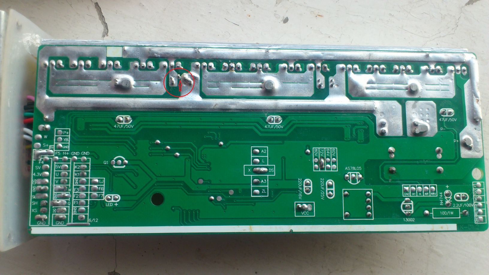

Грішу на датчик хола у ручці газу,
Отключите ручку газа , вместо нее прицепите потенциометр на 5-10 кОм, и проверьте работу МК с ним.Все станет ясно.
На вихідні поставлю нову ручку газу, яку брав в свій час на майбутнє для трайка.
Переглядаячи фото плати контролера - Інтелігент, яку до речі тут на сайті викладав щоб колеги допомогли розібратися із позначення для активації круїз-контроля....
Я замітив, що китайці попередньо запаяли високовольтний конденсатор так, що він коротив + на - :wallbash: Тому і не дивно, що він бабахнув, коли я включив автомат.Жаль, що я цього не замітив раніше :( Не думав, що китайці а ж так натуплять. Але продавець запевняв, що даний контролер вони перевіряли і відправили мені назад. По ходу ніхто його не перевіряв, оскільки бабахнуло б у них, а не в мене, вони просто поставили перемички з припоя на круїз-контроль і рекуперацію та к і не включавши контролер!

#43601Повідомлення 09 жовт 2017, 10:14
Звідки: Ужгород
Тому ніяка стружка там не попадала і виводи конденсатора не торкалися корпуса контролера.
Виводи конденсатора, просто банально були запаяні + на -. По ходу там, де клепають ці контролери, їх не перевіряють або через один...
#43602Повідомлення 09 жовт 2017, 10:22
Ну , хоть с этим разобрались.
Просто , из ваших слов, сложилось впечатление что кандер бахнул во время разборки контроллера.
А что с дерганием , ? рассосалось или продолжается
