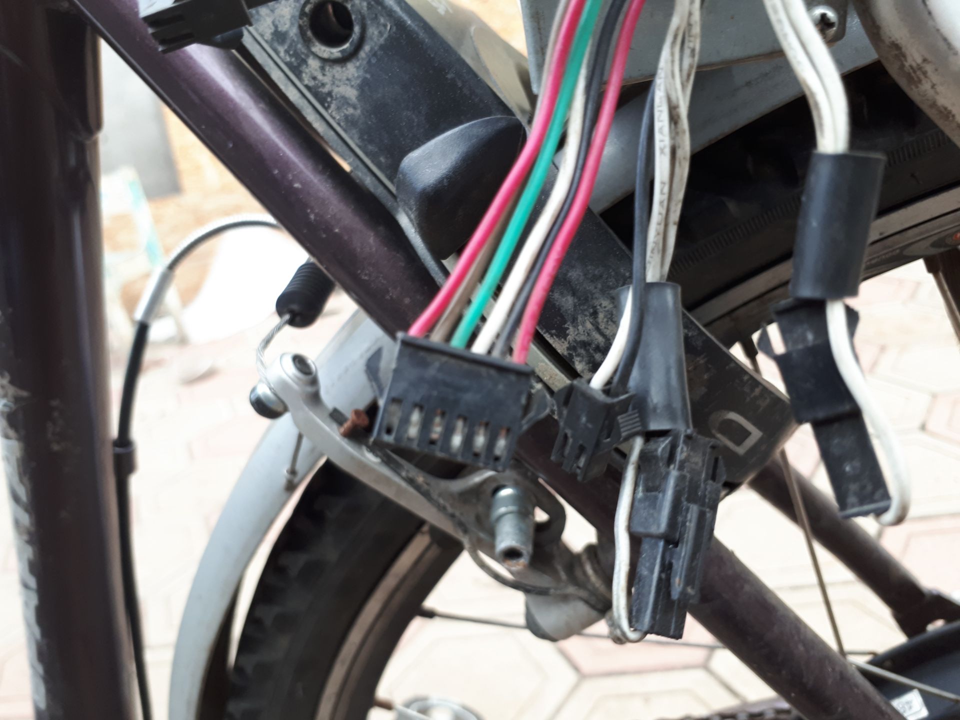

Да бы не создавать тему, спрошу здесь.есть набор велоракета,контроллер без наклейки, один разъём на моторколесо, а один шестипиновый на ручку газа. Может у кого есть распиновка этого разъёма? Был подключен курок с кнопкой и лединдикацией напряжения. Курок сломали и выкинули а на новом два разных разъёма.
20200616_182744.jpg [ 235.88 КБ | Переглядів: 8908 ]
На крайнем слева красном присутствует напряжение батареи. Вот на какой его замкнуть шоб не спалить?

Kapral88 писав(ла):
Красный слева на вольтметр шёл, значит красный справа +5вольт , а зеленый -сигнальный, чёрный "-". Или белый - сигнальный для ручки газа. Да и ещё, что кнопка включала?

Кнопка включала слаботочку питание контроллера похоже.

А зачем тыка? Вскройте и посмотрите что куда идет... Вчем проблемы?????

Полностью согласен.

Думаю так ( слева на право): + батареи - красный, "-" - коричневый ( питание вольтметра) , зелёный - вкл. контроллера(+ АКБ), белый - сигнал ручки газа, черный с красным +5в. ручки газа.

thunder_blade писав(ла):
хотелось малой кровью и быстро, но раз ни кто на таком не ездить, прийдётся разбирать контроллер.
В общем разобрался: начиная слева-красный напряжение батареи, замыкается кнопкой на коричневый, зелёный- напряжение батареи на вольтметр, ну а белый выход с ручки газа, черный минус, красный правый -+5в. Спасибо всем всё заработало.
