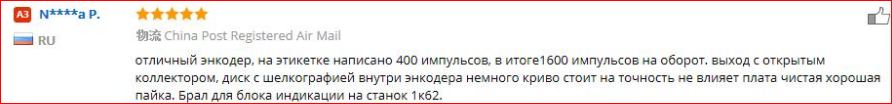

Birel писав(ла):
Ответ службы поддержки Kelly по поводу рекомендуемого энкодера:
We need to use Dual channel A/B encoder for the controller.
The PPR should be 48,64 or 128.If it is too high,the controller may not detect the signal well.
But we prefered the PPR at 48 or 64. If it is below 100,it is good for our controller.
У меня есть легкое недопонимание значения этого самого PPR по версии службы поддержки Kelly. Т.е. судя по переводу понятно что это импульсов за оборот, но вот возникает вопрос, какие конкретно импульсы имелись ввиду. Так как в доках на энкодеры указывается в качестве параметра PPR частота одиночного выхода А или В. Но разрешение энкодера в 4 раза выше, и считается как сумма всех фронтов обоих выходов А и В (частота смены состояния по любому из двух выходов), и эта сумма указывается продавцами как количество импульсов (например как по ссылке на алиэкспресс что постом выше). Походу у этого конкретного продавца все не так как я думал в перечеркнутом тексте, и это таки импульсы с одной квадратуры(четверть от разрешающей способности).
sssss.JPG [ 28.63 КБ | Переглядів: 11760 ]
И вот вопрос, если у Kelly говорят что надо PPR 64, то это экнкодер какого разрешения? 64?, 128? или 256?
Кстати, по ссылке на алиэкспрессовские энкодеры, читаю:
максимальная Механическая скорость 1000 об/мин
Вот это поворот. А тут в теме люди про 6000+ пишут.

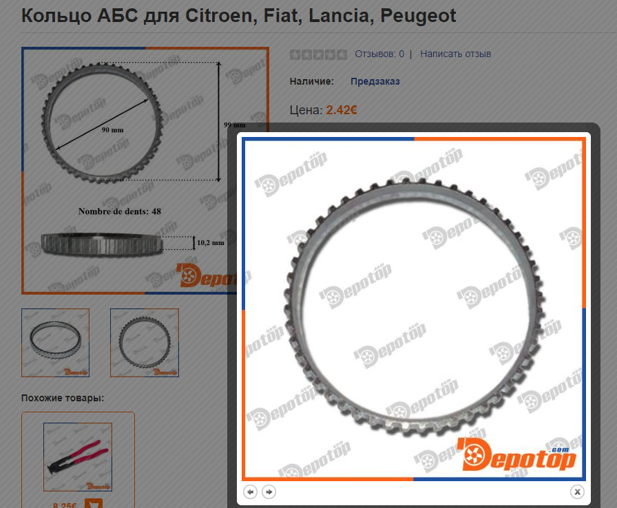

Кто-то пробовал в качестве мишени для датчика энкодера применять шестерню от abs от какого-то авто? Будет ли такая система работать?
Screenshot_7.png [ 940.81 КБ | Переглядів: 11682 ]
Ищу владельцев Bio Auto evA-2 для обмена опытом!
 Заголовок повідомлення: Re: Энкодер для АС контроллеров келли
#93017Повідомлення 31 жовт 2019, 22:21
Будет, НО - нужна 1 шестерня и 2 датчика сдвинутых на нужный угол для получения двух меандров + некая электроника для согласование формы сигнала и уровней с контроллером.
Теперь осталось только подсчитать себестоимость изготовления + разработка электроники и если сумма превысит стоимость готового китайского энкодера(ссылка есть выше) то проще купить китайца и с минимальными доработками установить.

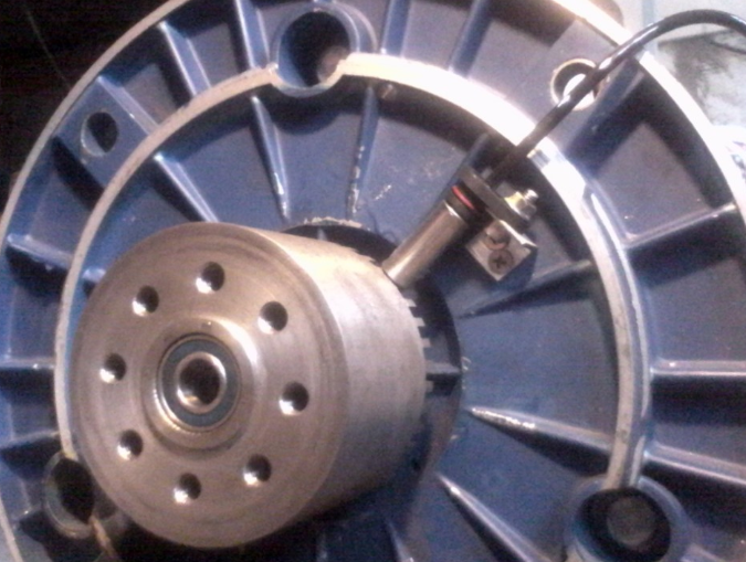

MedvedUA писав(ла):
MedvedUA писав(ла):
Некая электроника не нужна. Датчики за параллеливаются по питанию и подключаются к +5в контроллера, выходы датчиков на фазы входа энкодера. Остается правильно выставить датчики относительно шестерни и все работает. Сравните стоимость двух датчиков и стоимость АВ-энкодера. Шестерня нужна в обоих случаях. Можно вырезать на лазере или даже вручную болгаркой. На фотке кстати мой мотор с Вольво. Стоит АВ-энкодер и фрезерованная шестерня. Причём на шестерне не соблюден меандр, однако все работает отлично до 6000 rpm

MedvedUA писав(ла):
У меня чуть другая ситуация, энкодер от BUG, там две фазы на выходе, сдвиг уже учтён, поэтому в принципе нужна только шестерня. Купить от abs можно от 100 грн, фрезеровать на заказ будет в любом случае дороже вот и спросил..

#93042Повідомлення 01 лист 2019, 12:14
Нашёл самую дешевую шестерню АБС от китайца за 26 грн. Представляет из себя венец с зубами. Размеров не нашел . теоретически должна подойти.

На столько дёшево я не находил)) Но в целом да, что-то вроде этого. Они как раз бывают на 48 зубьев. В общем нужно будет пойти на авторынок и посмотреть в живую т.к. размеры зубьев найти нигде не удаётся, и проверить магнитная ли сталь.

Шестерня от чери Куку на 40 зубов.

Да, действительно 25грн. Зубья по фото достаточно высокие, но 40 зубьев. Всё же келли рекомендуют 48.
