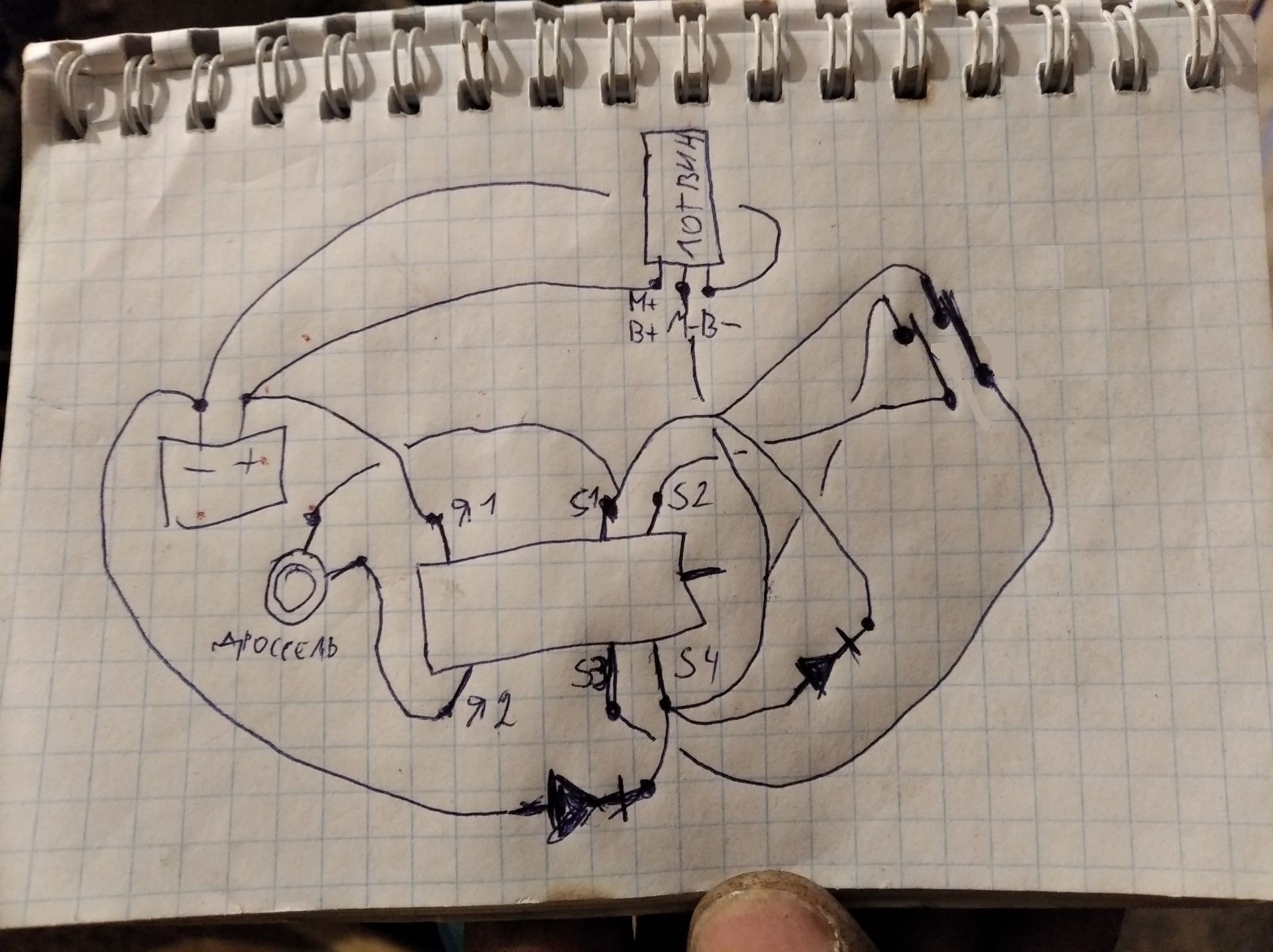

так можно подключать контроллер ?
IMG_20200807_224412.jpg [ 539.5 КБ | Переглядів: 10559 ]
 Заголовок повідомлення: Re: Контроллеры Романтика техподдержка
#109177Повідомлення 10 серп 2020, 09:01

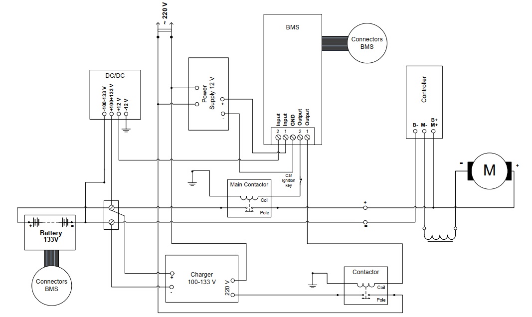

Подключать нужно вот так. Схема для сиерсника, на плюсовой шине контроллера соединяются силовые плюсы, т.е. от батареи и электродвигателя, соединяются исключительно на шине контроллера.
Схема с дроосселем.jpg [ 85.81 КБ | Переглядів: 10526 ]

А дроссель последовательно с мотором стоит из за того что частота ШИМ контроллера высокая?
#109202Повідомлення 11 серп 2020, 09:16
Защита платы управления от импульсов идущих от двигателя.
http://controllers.emkit.net

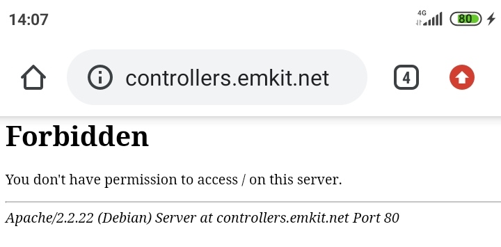

А действительно, как так получается, что на https://shop.emkit.net/ru_RU/shop в продаже нет контроллеров?
#112235Повідомлення 03 лист 2020, 21:19
Сайт положили хакеры(. Вирусов куча была. Сейчас пытаюсь восстановить, но как-то трудновато). Сайт с контроллерами у меня в подписи.
#112257Повідомлення 04 лист 2020, 14:07
И его похоже тоже положили
IMG_20201104_140841.jpg [ 46.76 КБ | Переглядів: 9947 ]
#112259Повідомлення 04 лист 2020, 14:56
Я, же про него и говорил).
