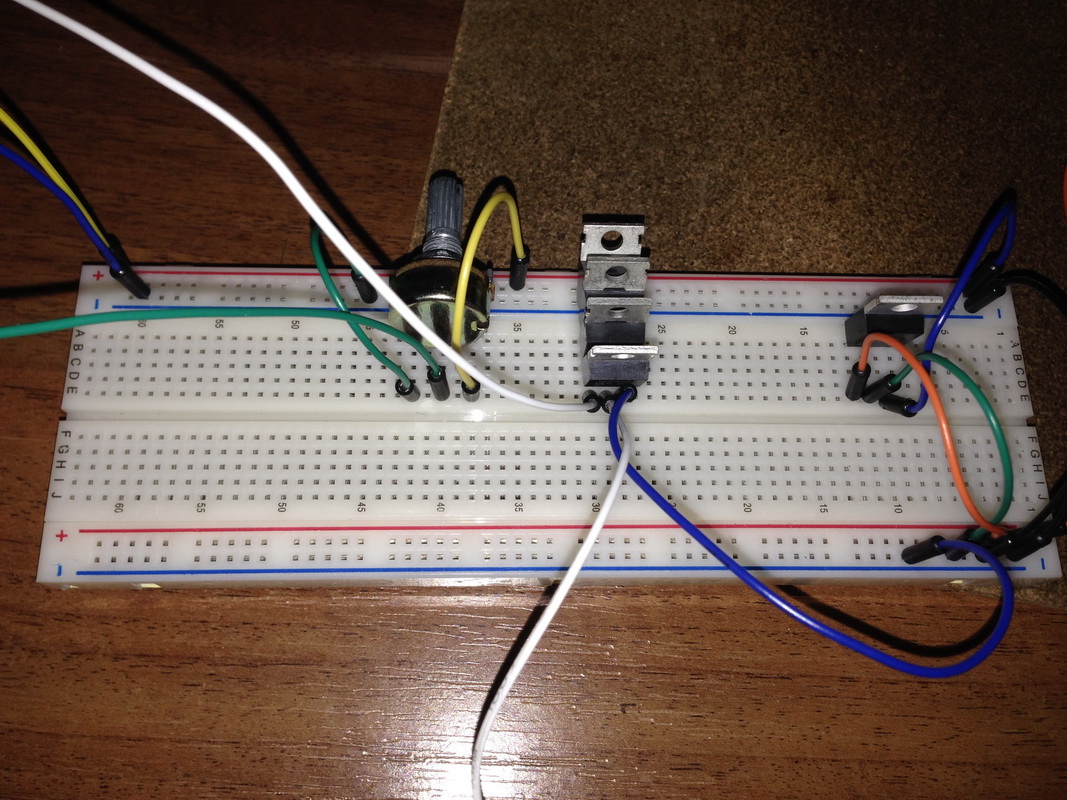

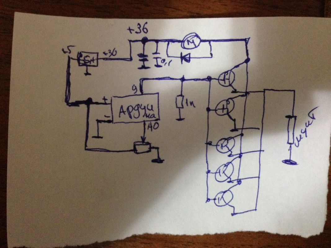

В общем дошли у меня руки заняться схемой управления. Купил все детали и начал эксперименты. Для начала в качестве нагрузки использовал светодиод, потом маленькую лампочку а потом небольшой моторчик. Нашел в сети скетч(программа) для ардуино с использование ШИМ, загрузил. Соединил все на майнбоард. И о чудо оно работает. Правда при разгоне мотора ключи свистят. Сначала использовал 1 ключ, а потом соединил 4 ключа в параллель. Для Большого мотора планирую использовать 7 ключей.
Блок питания выдает 27 вольт, ардуинка питается через стабилизатор крен5а на выходе 5 вольт.
Видео и картинки смотрите ниже.

Самой дорогой деталью оказался защитный диод.

Между ардуино и ключами нужен драйвер. Иначе то будут проблемы.

Для чего нужен драйвер?
 Заголовок повідомлення: Re: Контроллер для DC на платформе Arduino
#9580Повідомлення 07 трав 2015, 21:29
http://www.psb-gals.ru/forum/viewtopic.php?f=4&t=27
Drivers MOSFET & IGBT.pdf [152.16 КБ]
ключи из звуков могу издавать только "бабах".
пищат обмотки. низкая частота шима (ниже 20кгц)
драйвера будут нужны. ибо быстро заряжать\разряжать(!) затворы на полевиках атмега своими 50ма не способна.

если используется стандартная функция ардуинки analogWrite , то частота ШИМ будет около 500 Гц, это даже не свист, а такой себе вой.
ардуинка позволяет увеличить частоту ШИМ, довольно ступенчато, но аж до 62 500 Гц, но тогда ключи без драйверов сгорят с вероятностью . приближающейся к единице.
Настройки и увеличение частоты ШИМ нужно делать осознанно, отдавая себе отчёт, так как те таймеры, которые используются для ШИМ, используются в то же время и для других целей, в том числе и критически важных.
Тут неплохо расписаны все эти тонкости :
https://qzoreteam.ru/arduino-shim-nastroika-chastoty-izmenenie-chastoty-shim-pwm-arduino/
Кроме того для полного открытия достуаных популярных, с адекватной ценой и приятными параметрами полевиков напряжения 5 Вольт недостаточно !
так что придётся городить драйвера не простые повторители, а с преобразованием уровня, а это дополнительная морока.
Я бы назойливо советовал собрать контроллер не на ардуинке, а на каком-нибудь ШИМ контроллере, например на TL494 , UC3845 или ещё чём-нибудь такого плана.
А уже управление этим контроллером можно быдо бы осуществлять с ардуинки, тем же стандартным ардуинкиным ШИМом, и где использовать её в хвост и в гриву, чтоб и за аккумулятором смотрела и за температурой и круиз контроль на ней на ура получится и спидометры-одометры и вычисление "остатка топлива" и ещё много чего, и поворотниками поморгать, и сиренкой песенку продудеть.
