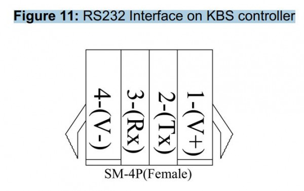

у меня такой, хоть тут не надо кабель с чипом ?
kwli.JPG [ 37.26 КБ | Переглядів: 8100 ]

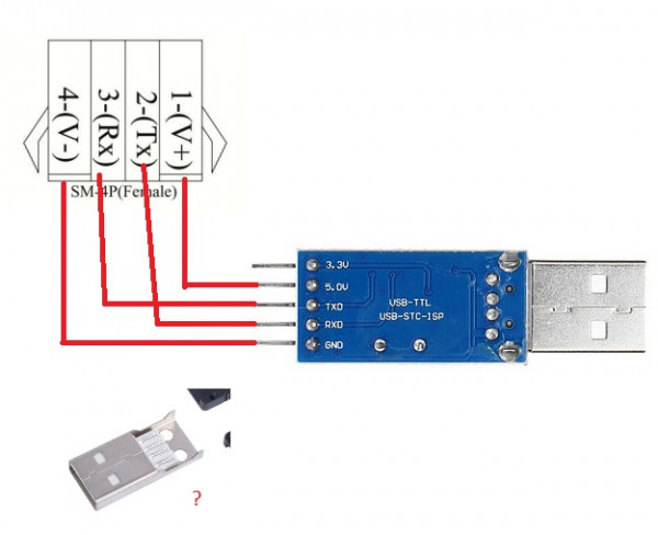

Подскажите по теме пожалуйста, правильно ли я все понял...
Есть контролер Kelly, с него выходит кабель для подключения на 4 провода.
Беру преобразователь USB - RS232 TTL (PL2303HX), распаиваю:
+ на +5v
TX на RX
RX на TX
- на -
Как на рисунке... Все верно? Или ненужно менять местами TX и RX?
Брал изначально просто пустышку на USB, но как понял нужен именно преобразователь...
