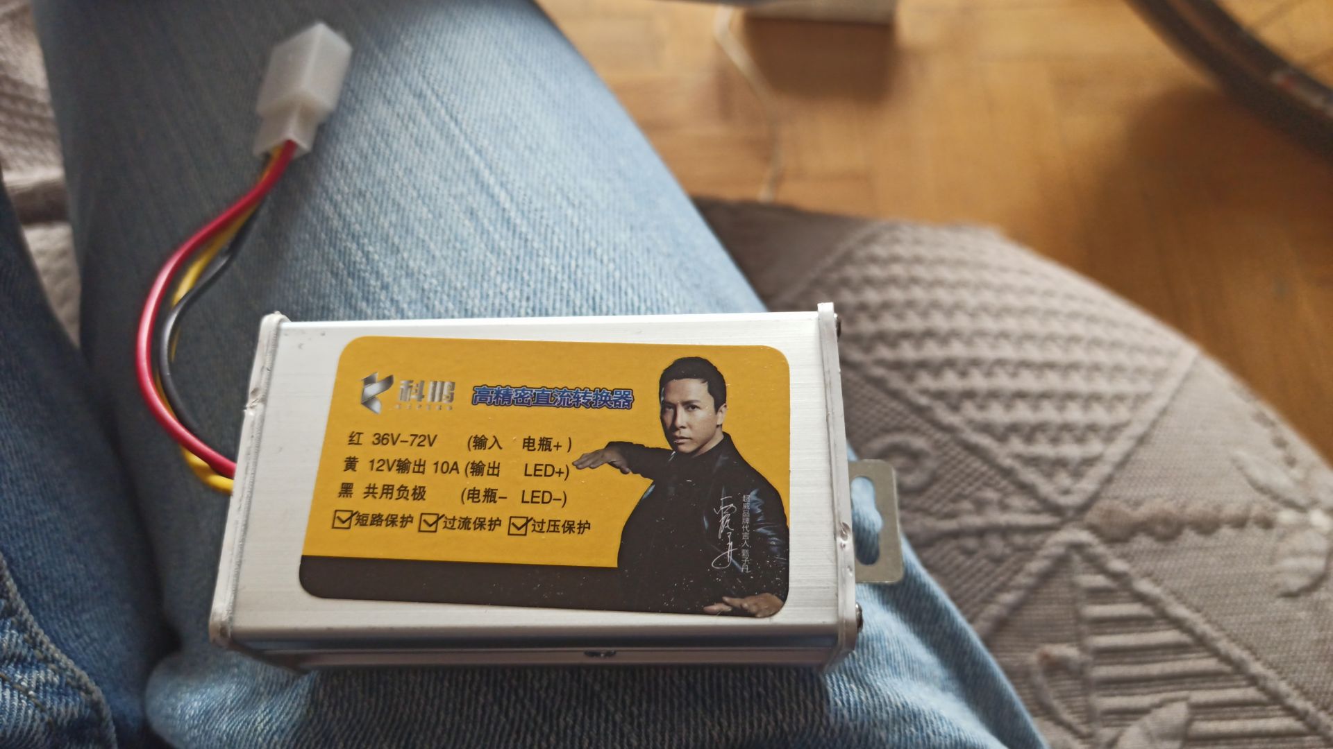

Може хто користувався такою, хочу до батки підключити 72(84)В. Але напис 36-72 смущає:) не згорить дісішка?)
Якщо з китаяцької перекласти то там є захист від перенапруги і овер-струму. Але не охота ризикувати 10 баксами;)

Я ставив таку viewtopic.php?f=48&t=2222&start=135#p91749 але в мене 71,4В максимум а тримаю до70В. Вартість 4$ з доставкою. Знаючи китайске перебільшення думаю від 84В вона точно помре, інакше вони писали б 85В а не 72В.

Ну короче ризикнув, і...дісішка не згоріла.
Витримала 84 волтьтана, але на фарі появилися пульсації які відчутно дратують око:( без дісішки фара світить без пульсацій
Може можна якось згладити ті пульсації? 100% справа в дісішці, який конденсатор виправить ситуацію?
