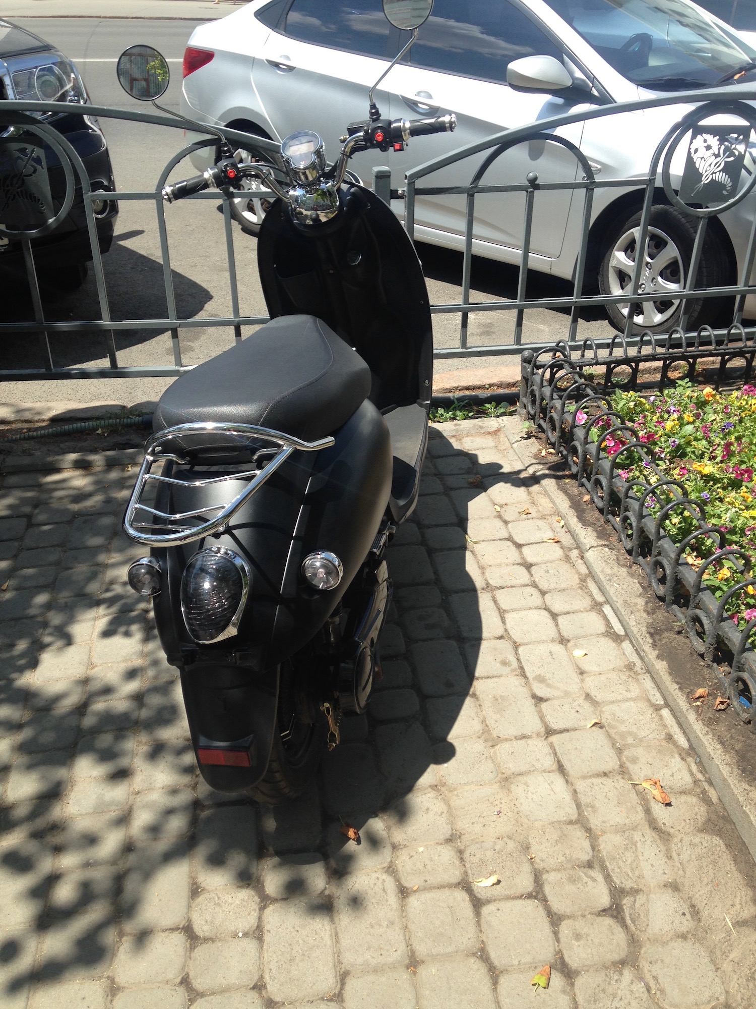

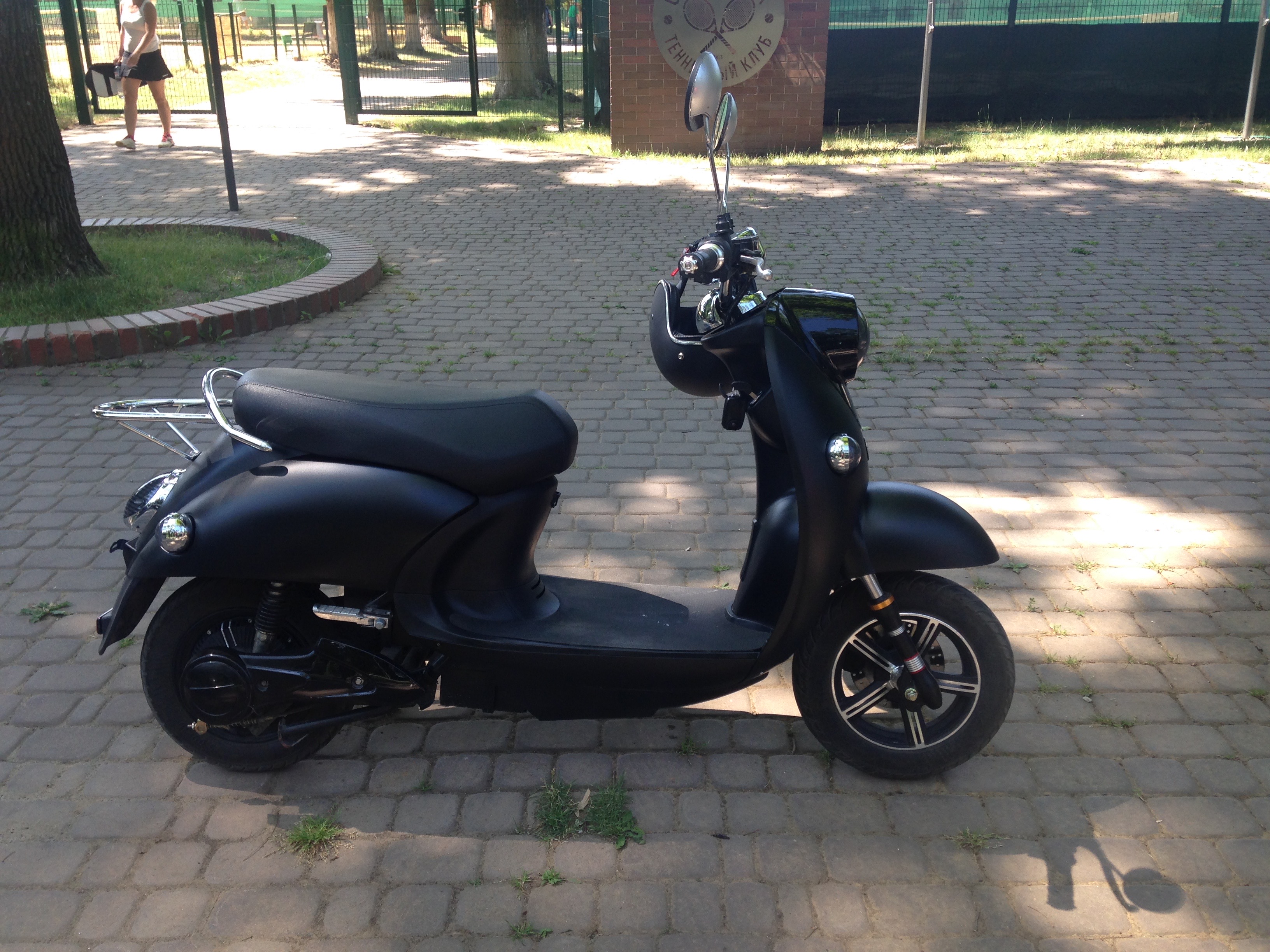

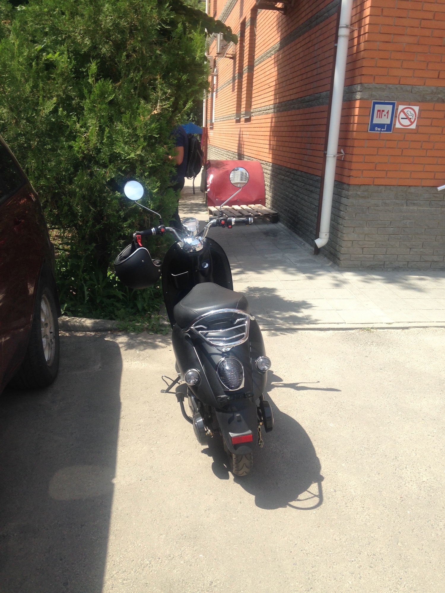

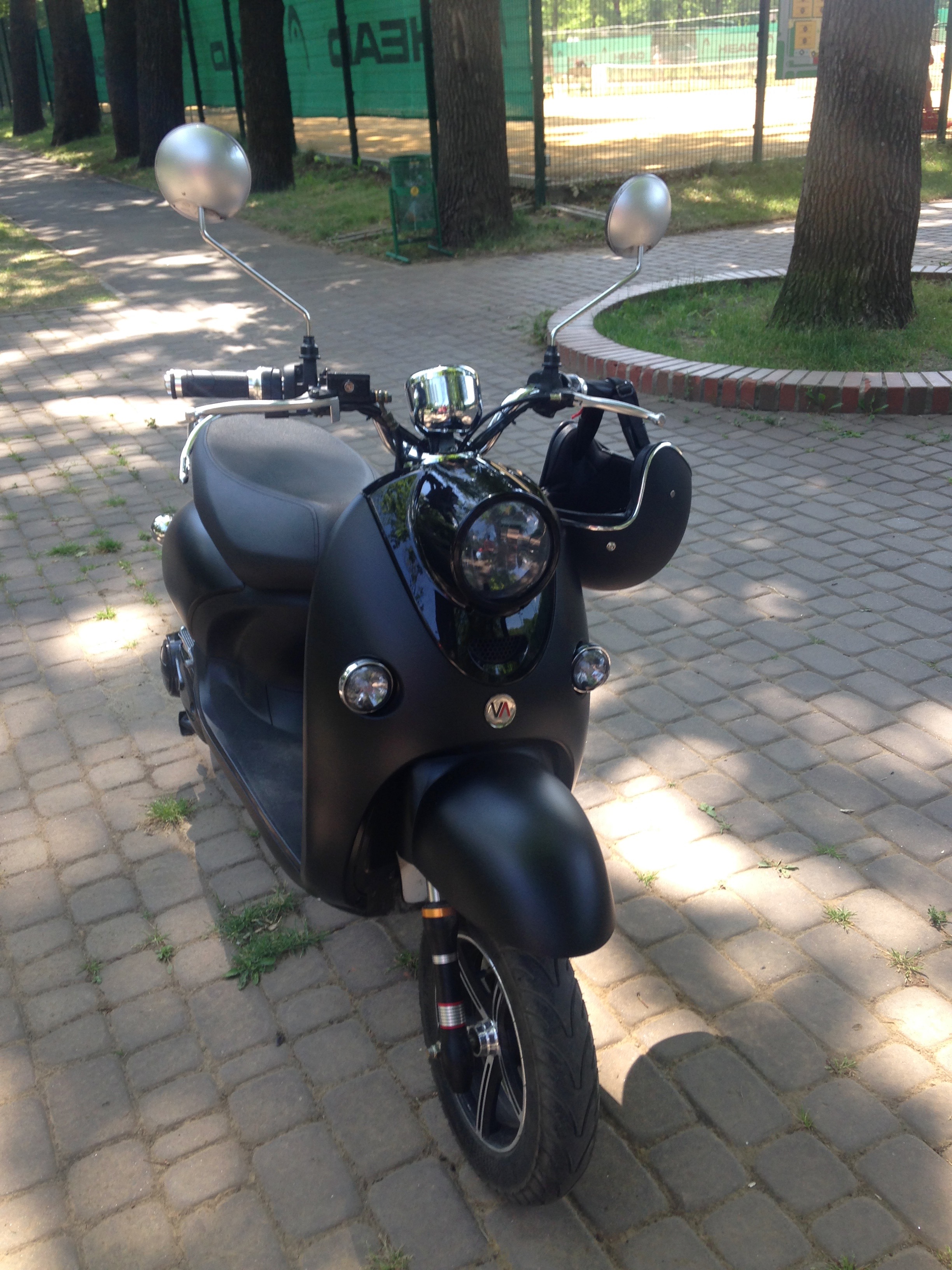

Звідки: Харків
Дякував (ла) 4 Подякували 0
30 а.г. вистачить на 60 км щоб відносно динамічно їхати та не економити заряд?
