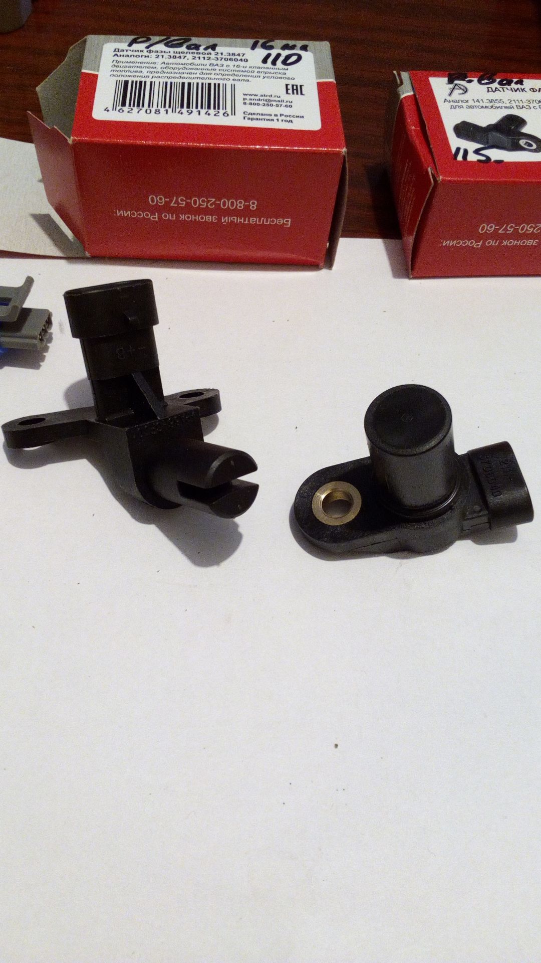

Купил два датчика
Они разные, под разные диски
Но суть я думаю таже
Буду эксперементировать

Проверил
На мой взгляд датчик 48.3855 (без прорези) более предпочтителен так как при продольном смещении ротора двигателя датчик с прорезью может быть поврежден
Выход с датчика 12 вольт (при питании 12 вольт)
Срабатывает по центру датчика не зависимо вдоль или поперек датчика проходит диск
