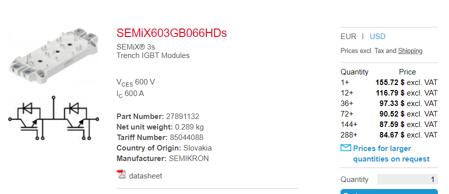

Мій електротранспорт: COOLON
Хочу електротранспорт: COOLON
ви вибачте. але вартість для серійного виробника біля 800 евро . під річний контракт на 4000+ штук.
навіть з податками більше 1000 то вже забагато.
вартість наприклад модулів від кількості. Те що вартість виробу не дорівнює комплектуючім то я вкурсі. але це взагалі теж комплектуючі для машини. більш інтегровані звичайно. але 600 деталі + 200 за ПО . тестування збирання. то нормально. на кількості що передбачає серійність.
нажаль про серійність можу дуже багато розказати.

 Заголовок повідомлення: Re: Контролери від DIADA
#101985Повідомлення 30 бер 2020, 09:51
budivelnik писав(ла):
Вячеслав М писав(ла):
Ребята , вы что , серьезно предлагаете на новую серийную машину ставить б/у ЛИФ комплект ?
А Ви серьозно вважаєте що машина може стати серійною коли тільки контролер коштує 2000+ доларів?
А скільки тоді на батарейки+кузов і так далі?
Предложите дешевле .
