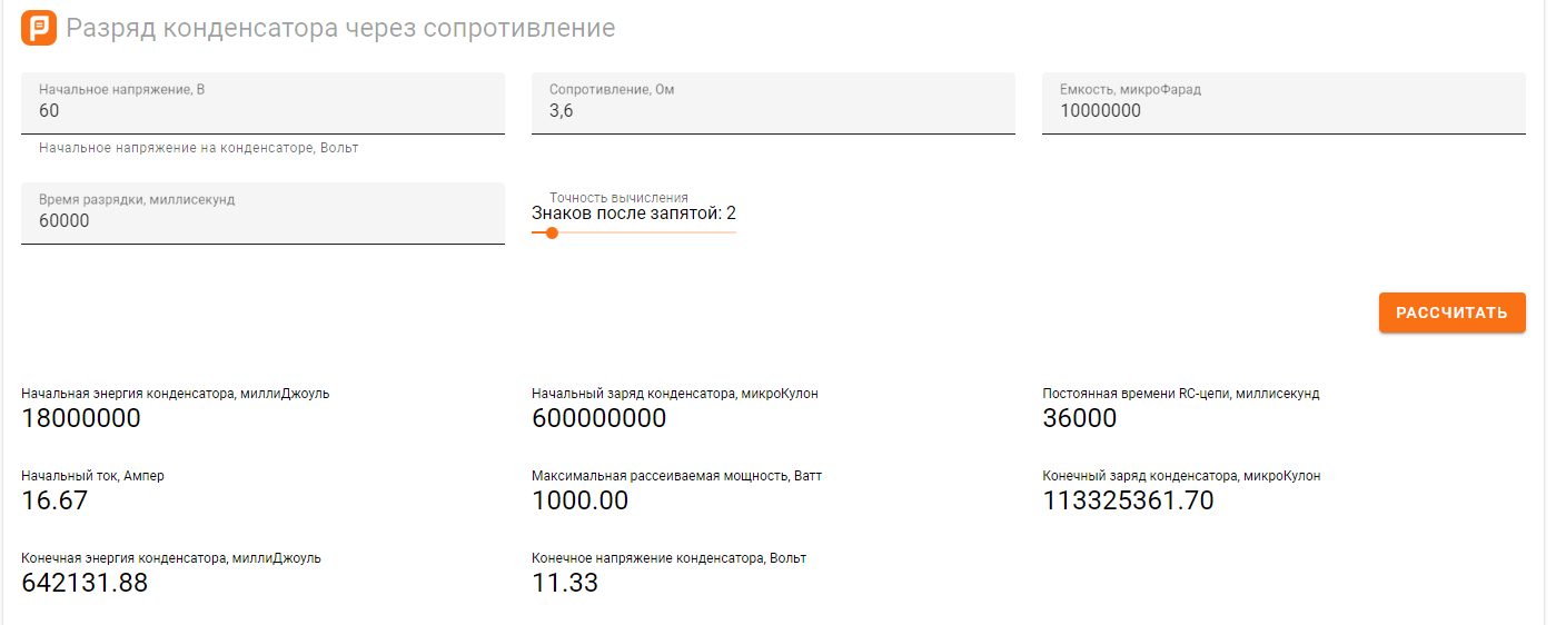

Допустим собрал ты всю эту энергию. в кандер 10Фарад - 60 Вольт. , теперь разряжай на 1кВт мотор.
CEO COOLON MOTORS
https://coolonmotors.com
 Заголовок повідомлення: Re: контроллер сокола
#102236Повідомлення 02 квіт 2020, 14:26
Мій електротранспорт: COOLON
Хочу електротранспорт: COOLON
вот взял первый попавшийся калькулятор.
даже не будем обращать внимание на падение напряжение и тока.
всего минуту разряда попросил. ))
