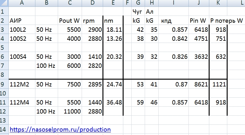

Ток писав(ла):
... А посему, если сравнивать одинаковые моменты в моторах при одной скорости вращения, то более тихоходный (он же с большим количеством полюсов) пропорционально тяжелее чем быстроходный, так как мощность его должа быть при этом пропорционально больше...:
Вот сравнение нескольких 2п и 4п, данные взяты тут https://nasoselprom.ru/production
сравнение 2 и 4 полюс асинхр.jpg [ 216.77 КБ | Переглядів: 9458 ]

Таблица правильная, но для 100 гц. мотора надо заполнить недостающие поля для полноты картины, чтобы самому не заниматтся этим)).
